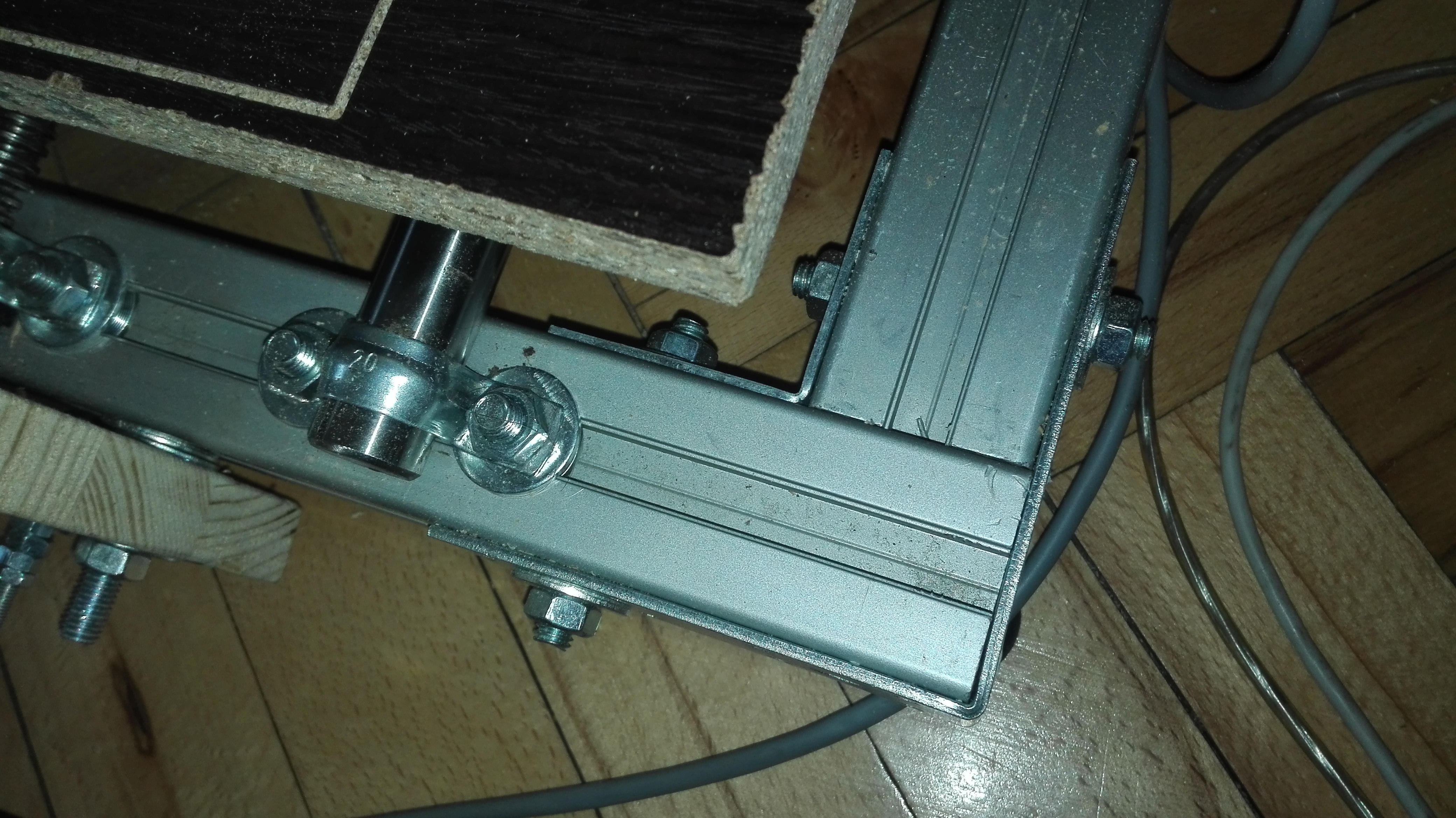

A proszę bardzo.
trochę poszło kątowników - ogólnie to jak ktoś ma jak stworzyć i nie zależy mu jakoś specjalnie na moilności/wadze to proponuję jednak stalową ramę.
Mocowanie wałkow do ramy to opaski mocujące fisher dostępne w sklepach DYI za 91gr. - pasują idealnie. Nie trzeba dawać żadnych podkładek - ładnie dociskają do ramy.
Trapezówka jest w łożyku igiełkowym 14/20
Ustawienie poziomów bardzo proste bo jest możliwośc regulacji wszędzie w tej konstrukcji.
Ogólnie miało pójść mniej kątowników - ale nie dało się :) obecnie sztywność ramy do obróbki w drewnie jest zadowalająca :) - mam mały problem ze sztywnością osi Z ale w sumie już mi łożyska przyszły i mocowanie łożysk wymieniam - tylko muszę je wyfrezować :)

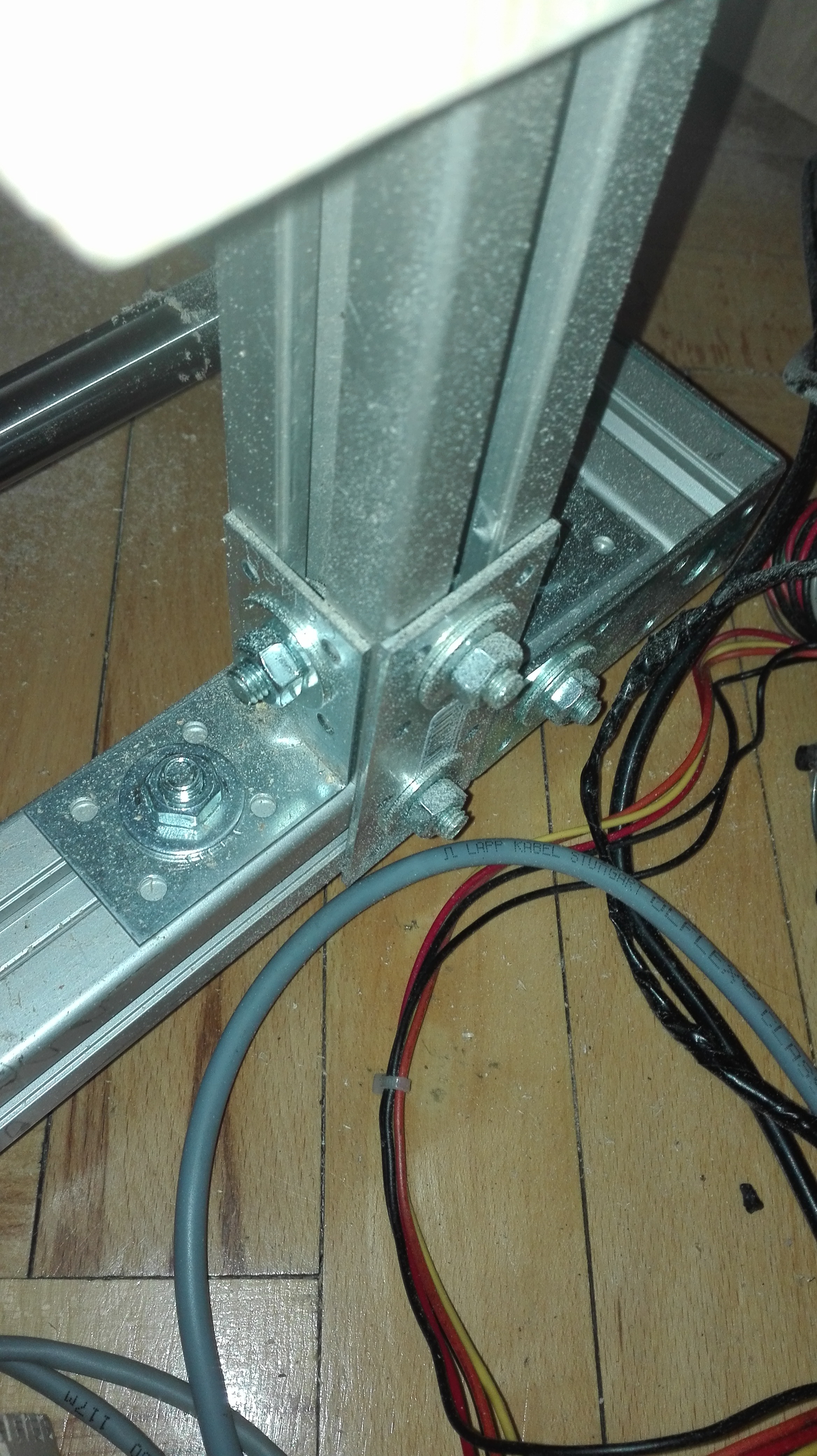

Post napisał: lewy87r » 05 lip 2017, 12:28
Trochę się przeliczyłem z tą sztywnością :) doszło mi trochę gratów i jednak moja kostrukcja wymaga poprawienia :) hehe - dochodzi sklejka na boki skręcona z całą ramą z boku po obu stronach, sklejka na tył bramy do usztywnienia :) - kolejne doświadczenie zdobyte :)

Post napisał: upanie » 05 lip 2017, 18:28
Żeby lepiej połączyć profile w takiej konfiguracji jak na ostatnim zdjęciu to w tym "pionowym" robisz gwint w centralnym otworze a w "poziomym" robisz otwór przelotowy i skręcasz to wszystko śrubą. Jak dociśniesz to mocowanie będzie o niebo sztywniejsze niż to z kątownikami.
