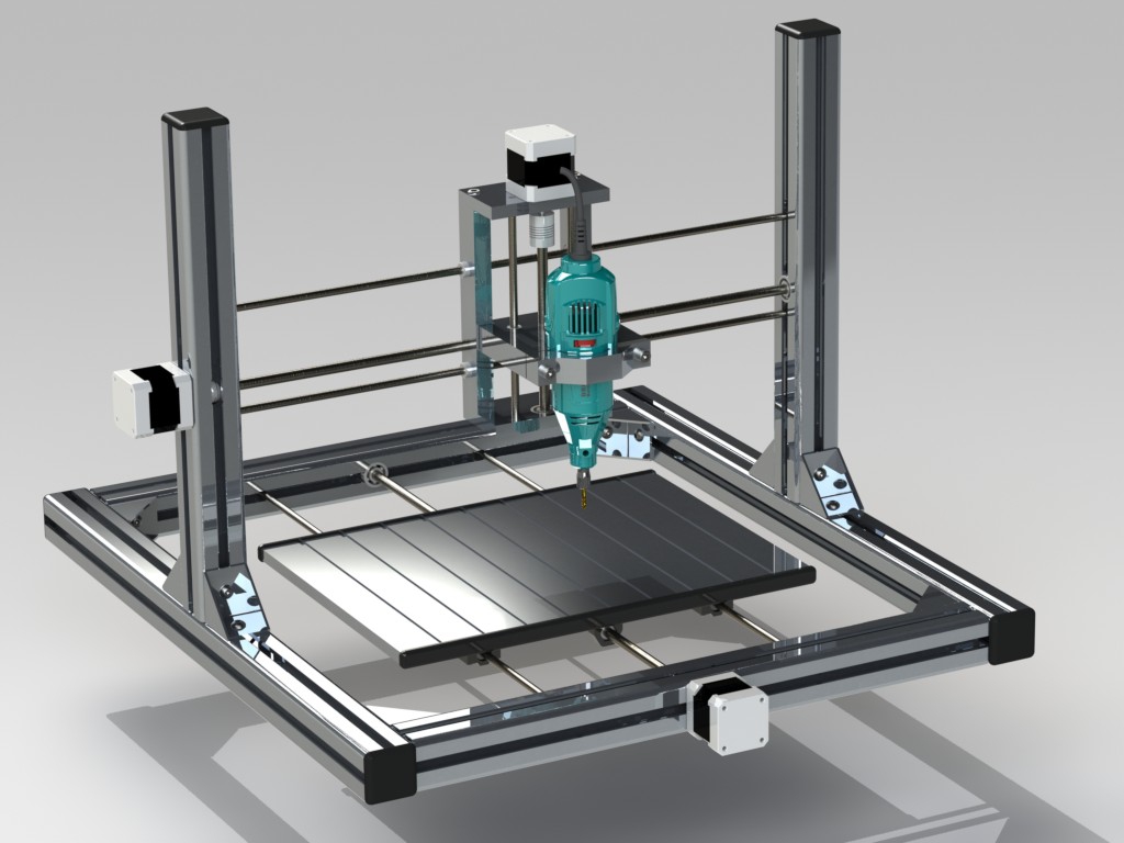

Po spędzenia trochę czasu na forum, przeczytaniu masy wątków zebrałem się na odwagę żeby napisać i prosić o pomoc w dobraniu silników i całej mechaniki i elektronik do pierwszej frezarki
. Mam jakąś teorie na podstawie kursów teoretycznych i praktycznych cnc, jakieś egzaminy zdałem międzynarodowe lecz nie stać mnie na kupno centrum obróbczego😉 taki żarcik, programowanie CAD cam też jakoś nie sprawia problemów, ale jak zbudować i dobrać odpowednio wszystkie czesci niestety tak, prosze o komentarze i te zle i dobre, wiem że tych złych będzie masa.
Otóż to ma być cnc desktopów, wrzeciono dremelek, pole robocze 20x20cm,materiał obrabianie, sklejka,mdfObrazek

Na forum bez problemu znajdziesz kilkanaście maszyn zbudowanych przez forumowiczów na których można się wzorować, a tu co chwila projekty "pajęczaków" nie nadających się do niczego. Tak to się styroploter buduje a nie frezarkę. Masakra co tu komentować?

Koledze chodziło chyba raczej o te "prowadnice" wiszące w powietrzu, które Ci się ugna od samych efektów żyroskopowych, a co dopiero przy obróbce.
Drugie primo to jak sobie wyobrażasz wykonanie i zmontowanie wózków osi X i Z?
Osadzisz łożyska liniowe w otworach po prostu?
Można?

nic od razu nie pisał, nie musisz się fochować, przedszkolakiem chyba nie jesteś. Rozumiem że kasy wiele nie masz także staram się zaoszczędzić Tobie co masz bo wyrzucisz ją w błoto, chińskie popularne konstrukcje 3020 są dużo lepsze od tego co tu zaprezentowałeś.

Serio. Połowę tego czasu, który poświęciłes na tworzenie tego wypasionego renderu można było poświęcić na myślenie.

No cóż , w tych maszynach jestem raczkujący ale swoje trzy grosze wtrącę .
Dobór podzespołów .
Śruby trapezowe 10 -14 mm skok 3 mm
Wałki 14-16 mm
Silniki min 0.8 i w górę
Sterowniki i program w/g uznania .
A wzmocnienie lub inny profil na kolumny , dodatkowo belka pomiędzy kolumnami.
A i tak moim zdaniem będzie wiotka we wszystkich kierunkach.
Ja mam jedną taką :Obrazek
I w miarę jest stabilna .

Dzięki i o to mi chodziło, naniose poprawki, szkoda wydawać kasę, na kilka tygodni, a części znajdę z odpadów, więc wydatek prawie zerowy, chce po prostu poznać podstawy budowy i od czegoś trzeba zacząć, pozdrawiam i dziękuję za wszystkie podpowiedzi

gregbxl pisze: części znajdę z odpadów, więc wydatek prawie zerowy, chce po prostu poznać podstawy budowy
Tak też zrób. Zbierz co się da, w miarę sensownego, im większa waga (głównie podstawy, stołu, osi x-y) oraz sztywność, tym lepiej. Piękne być nie musi. Popróbujesz, przetestujesz i już będziesz wiedział więcej, niż z przeczytania postów. Potem pytaj o konkretne rozwiązania, szczegóły. To, co przedstawiłeś, niestety, nadaje się tylko jako baza do kiepskiej drukarki 3D.

gregbxl to cuś z załączonego foto to z oferty pewnej firmy sprzedającej zestaw do montażu, wystarczy przejrzeć dokumentację i masz odpowiedzi na swoje pytania.
