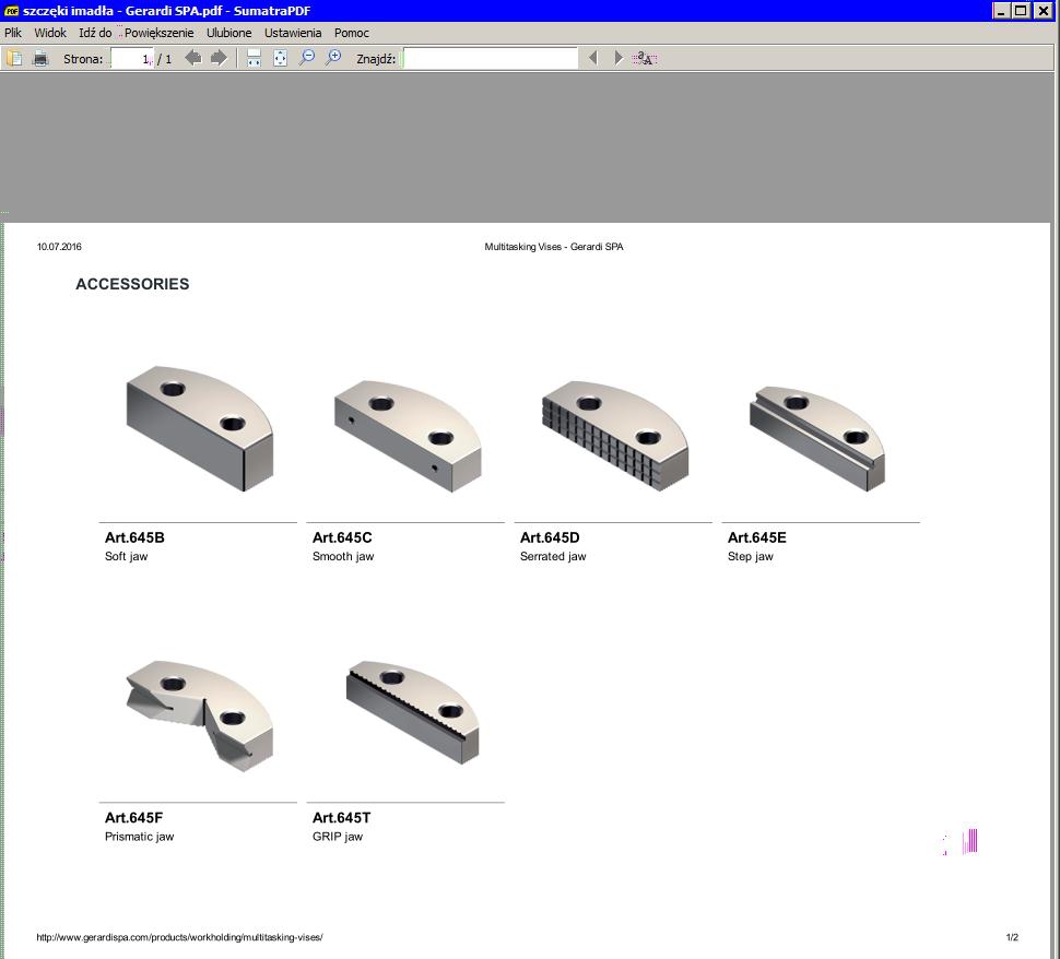

Witam serdecznie.
Otrzymałem na stan szczęki ząbkowate do imadeł precyzyjnych z przeznaczeniem do nieobrobionych detali oczywiście.
Teraz przydałby się przyrząd zasilany ciśnieniem powietrza do zrobienia ząbków na detalu.
I proste pytanie: Jak to cholerstwo się nazywa?
Przeszukałem internet wpisując różne fazy i nie ma szans, nic mi nie wyskakuje.
Pomóżcie proszę, potrzebuję nazwy.

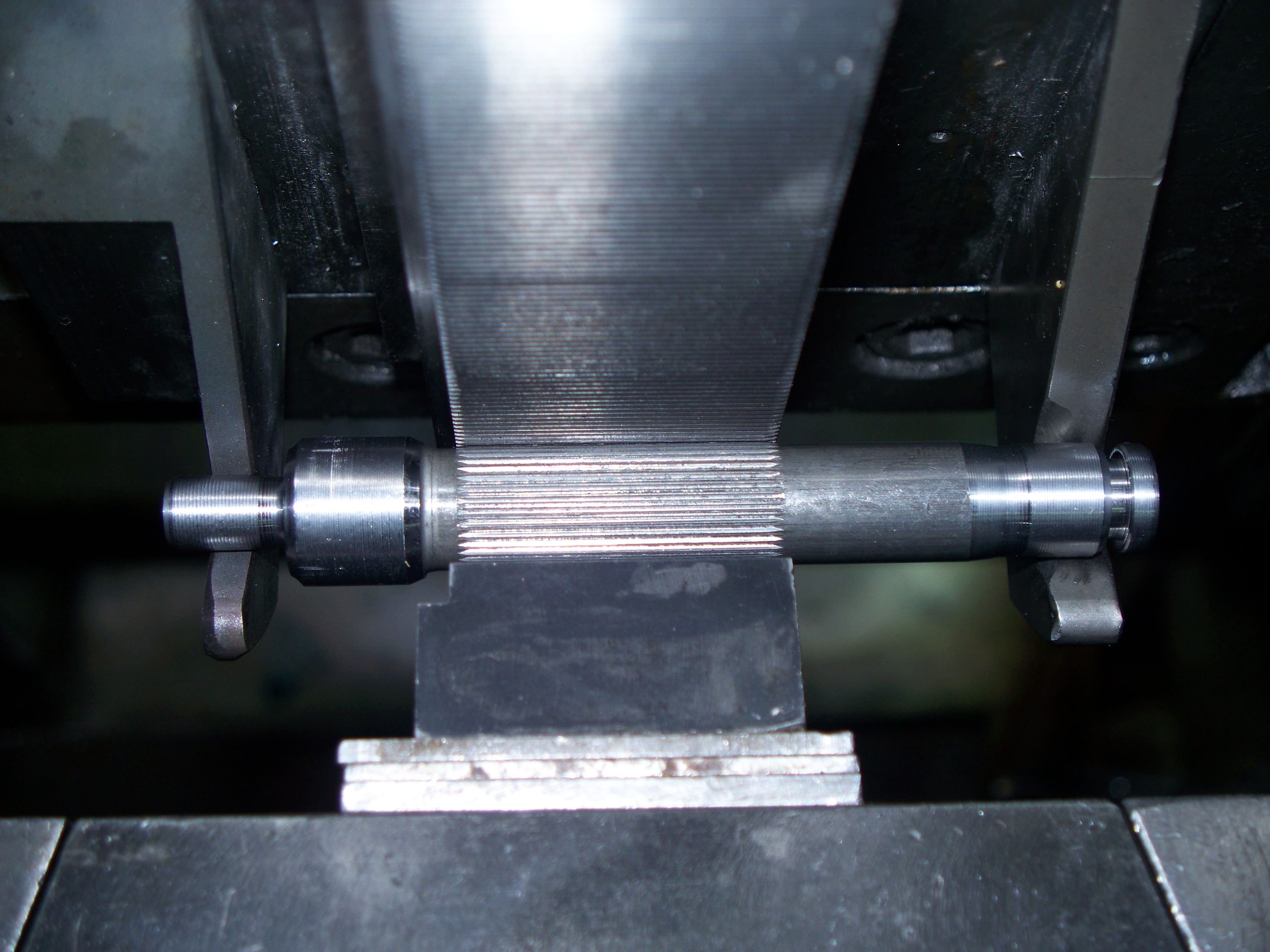

Prawdopodobnie dostałeś listwy do rolowania i tego do imadła się nie mocuje tylko do specjalnej maszyny

To albo masz czczeki które same się wgryzą w mat. Albo masz szczęki na jaskółczy ogon i wtedy sie frezuje faktycznie w spodzie detalu rowki dzięki czemu chwyt jest mocny za stosunkowo mały skrawek mat.

Zdjęcia kolego wrzuć bo bez tego ani rusz przy takim opisie.
