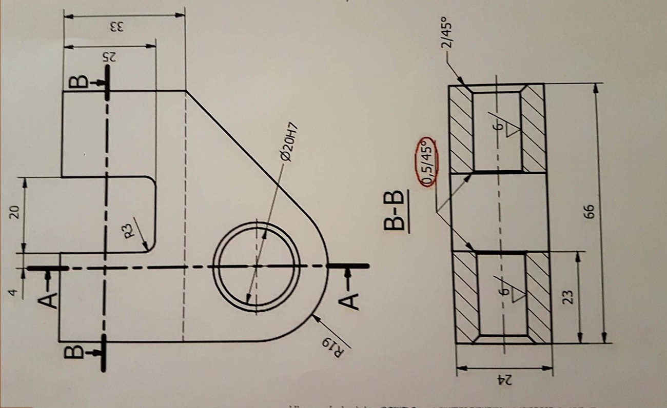

Dzień Dobry,
Zwracam się z uprzejmą prośbą o nakierowanie mnie na poszczególne etapy procesu technologicznego uchwyt w załączniku.
Rozumiem, że zaczynam od wycięcia blachy prostokątnej, potem frezowanie i wiercenie?
ja wykonać fazy 0,5/45*?
Z góry dziękuje za pomoc.

Wytnij laserem i zrób tylko otwory . Fazy po interpolacji też można puścić http://www.sandvik.coromant.com/pl-pl/k ... chamfering

Bardzo dziękuje za odpowiedzi. Mam w takim razie już narzędzie do fazowania.
A teraz mam pytanie dotyczące otworu fi20, czy tam nie brakuje wymiaru? okrąg obok to jest nawiercenie, czy jak to interpretować? Dodatkowo czy nie brakuje odległości od środka otworu fi 20 do lewej krawędzi A?
A w kwestii laseru. Materiał na przedmiot to 36Mn5 czyli stal stopowa średniowęglowa i ma grubość 24mm czy laser może ciąć taki materiał o takiej grubości?

Laser o mocy minimum 4kW poradzi sobie z tą grubością, ale jakość krawędzi nie będzie zadowalająca, dlatego proponuję wyciąć z naddatkami i póżniej kontur obrobić na frezarce. Ewentualnie zamiast laserem to można wyciąć przy pomocy drutówki (EDM), będziesz miał ładną krawędź i zachowane wszystkie wymiary, jednak czas samego cięcia będzie bardzo długi, w porównaniu do lasera i póżniejszej obróbki mechanicznej.

jarhead999 co to za materiał ?
adam Fx[/ - z linku korzystam od czasu powstania -polecam
mateu5 - nie laser ale frez (po obwiedni otworyu)

YAREC - 36Mn5
A czy ktos posiada moze wzory na obliczenie czasu maszynowego na wyciecie metoda WEDC?
