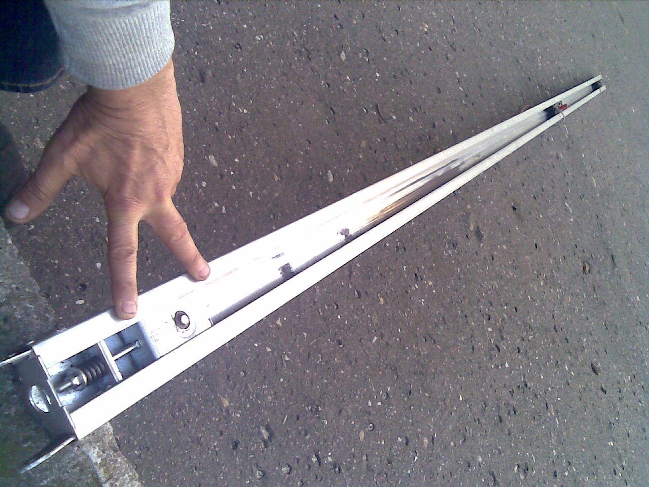

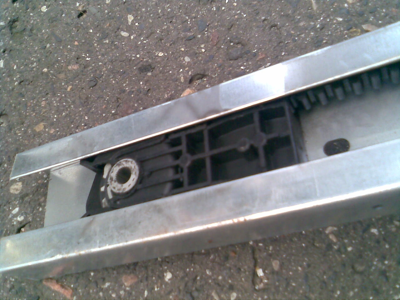

Post napisał: Yarec » 06 gru 2016, 23:30
Jak przeszukasz moje wpisy to znajdzeesz
ObrazekObrazek

Post napisał: clipper7 » 07 gru 2016, 10:19
Przy trochę mniejszym skoku ( ok.2m) stosujemy pasek zębaty, ale urządzenie nie jest (ze swojej natury, a nie z winy paska) ani bardzo szybkie ani super dokładne ( wymagane jest ok. 0,1 mm, ale może jest bardziej dokładne, nie wiem). Rozwiązanie jest b. podobne do tego, ze zdjęć powyżej i sprawdza się.

Post napisał: Yarec » 08 gru 2016, 15:07
raf_79 - przesuw której osi X czy Y ? Jeśli Y to będzie problem z mocowaniem (chyba że pod blatem) , a jeśli X to konstrukcja bramowa (jak moja) to OK ale pod blatem ?
Może napisz / narysuj koncepcję - trudno cokolwiek powiedzieć bez podstawowych info.
Ta moja "szyna" (L~3200) ma regulowany naciąg i pas zębaty z "kordem" stalowym więc mało się rozciąga.

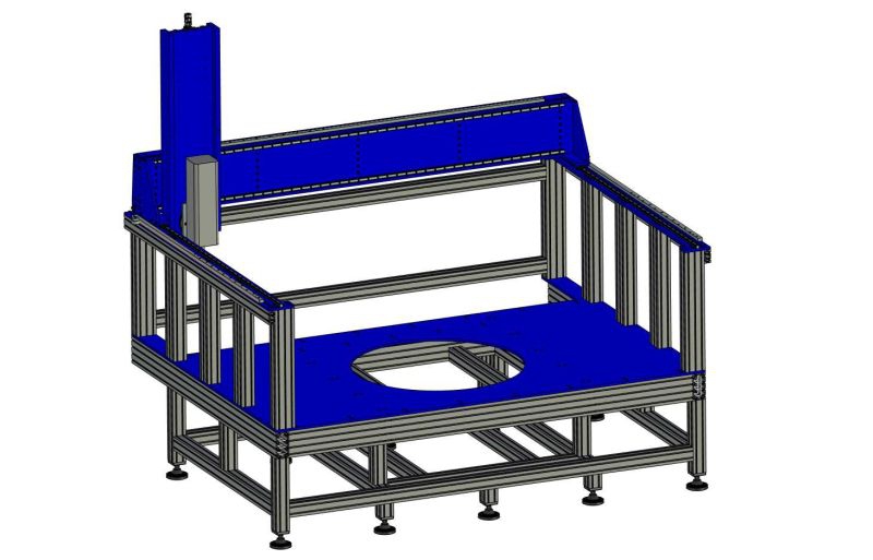

Post napisał: raf_79 » 08 gru 2016, 15:40
No konstrukcja bramowa X2200 Y1500 Z500
Tak to wygląda:
Ten otwór w blacie będzie 5 osią
