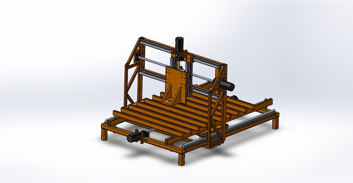

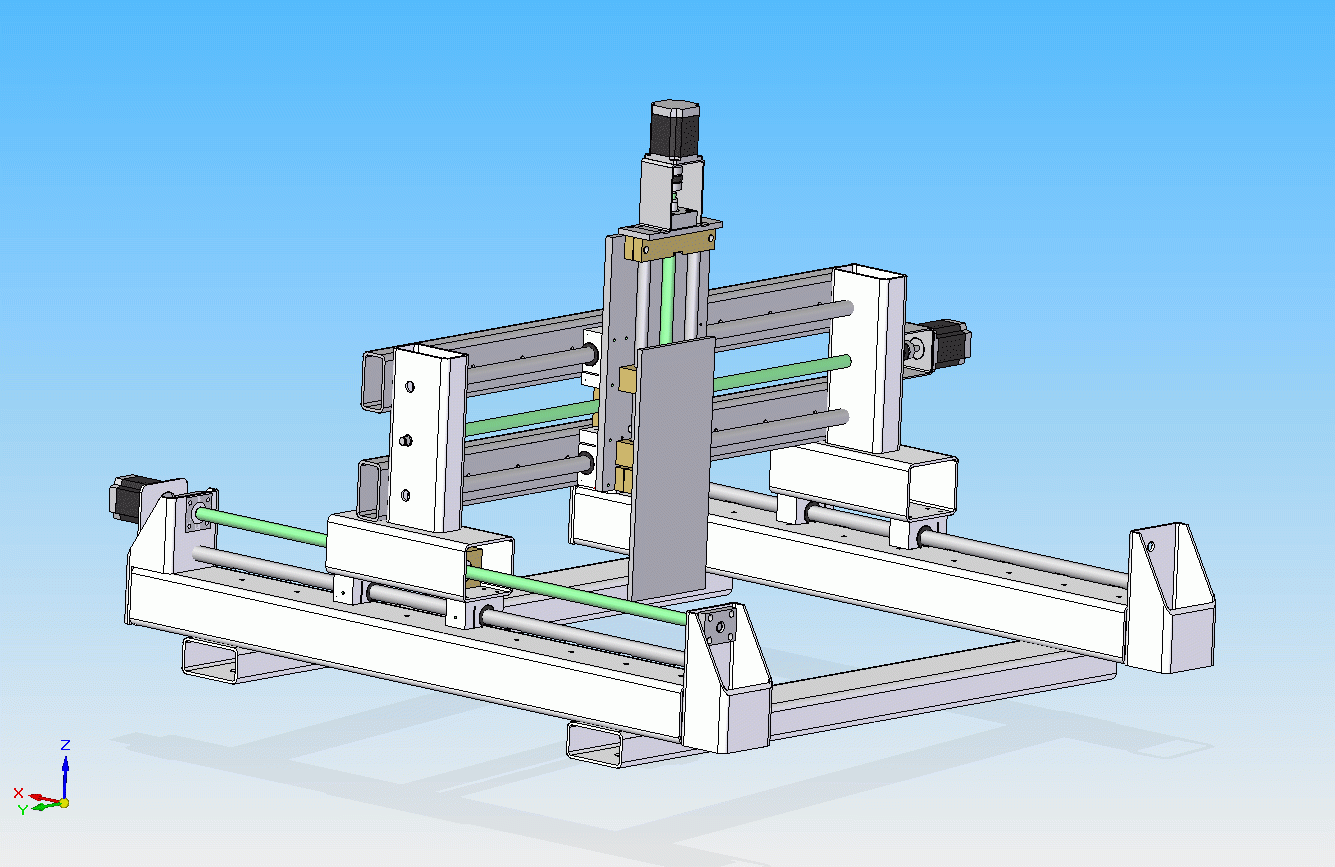

Przeglądając forum wybrałem konstrukcję z ruchomą bramą ze względu na oszczędność miejsca.
Poniżej konstrukcje na których chciałbym się opierać.
Konstrukcję chciałbym wykonać z profili Alu 30x50x2.5 oraz 40x80x2.5
Prowadnice - wałki podparte fi20mm, 1000mm co dało by pole robocze w granicach 80x80cm
Całą konstrukcję chce skręcać na śruby z powodu braku odpowiedniego sprzętu do spawania.
Czy osoby z większym doświadczeniem mogą się wypowiedzieć czy taka konstrukcja ma sens?
