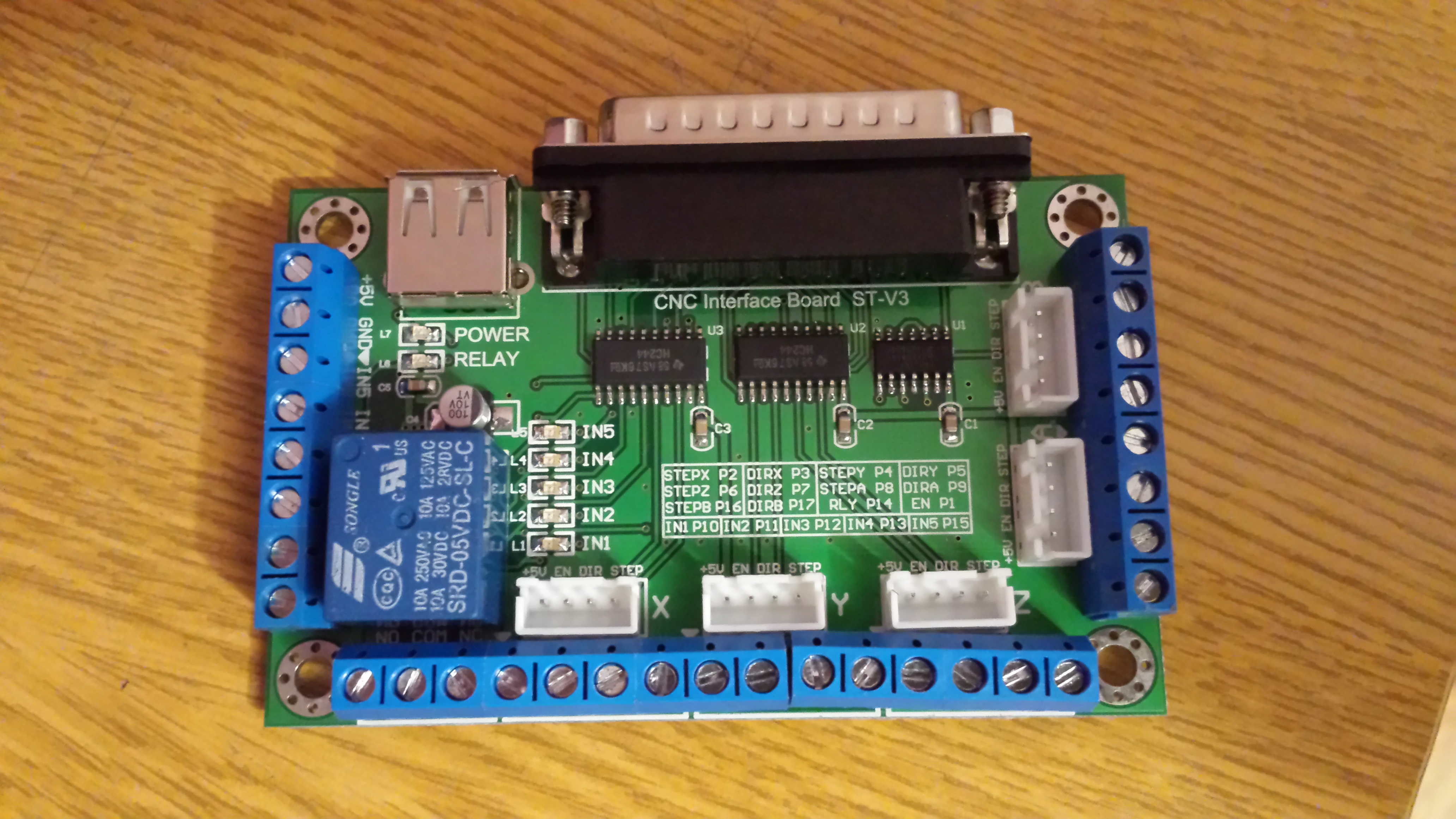

Witam. Pierwszy raz podłączam podzespoły cnc. Mam taką płytkę :
W instrukcji pisze : Power supply 2. Not connect usb use this port for power supply voltage 5v dc.
Mam zasilić to oddzielnym zasilaniem 5v i nie podłączać do usb wcale?

Pewnie chodzi o izolacje galwaniczną części PC od sterownika

Wydaje mi sie ze albo powinienes zasilic plytke z portu usb albo odzdielnym zasilaniem ale nie tym i tym. Ja mam podobna plytke ale u mnie zasilanie jest w granicy 12 do 24 V . Powodzenia na szerokim morzu cnc:-)

Należy zasilać z osobnego źródła zasilania, nie z usb komputera do którego podłączamy lpt.

Czyli USB w ogóle nie podłączać.? Nie jest potrzebne USB do jakiegoś dodatkowego sterowania?

Mam dokładnie taką samą płytkę.
Lpt do Lpt wiadomo, sprawdz czy kabel ma wszystkie żyły czy tylko niektóre, bo różne się zdarzają.
USB oryginalnym, śmiesznym kabelkiem do komputera ( śmieszny bo po obu stronach ma wtyk A)
Optoizolacja jest tylko iluzoryczna, ponieważ trzeba zewrzeć masę od strony komputera i na wyjściu inaczej, przynajmniej u mnie, zakłócenia były tak duże ze nic nie działało.

Jak dużej mocy masz te silniki ?
Czy stosujesz płyke sterownika do silnika krokowego ?
Schemat powinien byc mniej więcej taki:

1.9Nm.silniki podłączone do sterowników tb 6560

Wydaje się wszystko ok . Chociaż te zapalanie diod jest trochę dziwne. Poprzez kręcenie u mnie serwa nic się nie zapala.
Jeżeli wszystko podpiąłeś zgodnie ze schematem, to próbował bym podłączyć silniki i uruchomić je na sucho nie podłączając do napędu Twojej maszyny

Kolego wyslij fotke drugiej strony tylko wyrazną,to może cos ci pomgę, tam mają byc oznazczenia typu X-dir x-pul y-dir y-pul i tak dla każdej osi a także gniazdo z oznaczeniem 12v to zasilanie z zasilacza 12v i 1A przynajmniej ja taki mam
