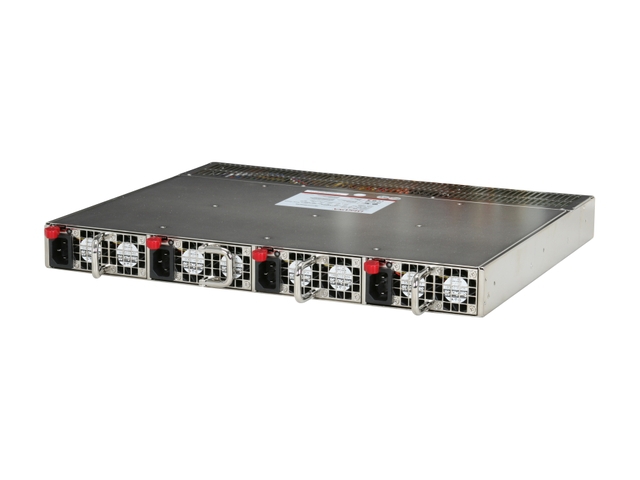

nikt nie zauważył mojego wpisu o zasilaczu - szkoda. Poczytajcie o zasilaczach: Power Supply - Hot-plug / redundant bo te pracują minimum 2 lub więcej, przykład:
i są współzależnie sterowane. Nie bardzo się nadają do sprzętu CNC.
Większość zasilaczy do CNC jest oparta na transformatorach toroidalnych ze względu na rodzaj obciążenia (wpis kolegi TwinB).

czy z szanownych kolegów wie jak uruchomić mój zasilacz tj. EMERSON HRS1160-9000 1150W
Są tam takie złącza jak: +48; -48; SIGNAL; PEN; L ; N.
I teraz przy włączeniu zasilania dioda pali się na czerwono. Generalnie zasilacz ani drgnie. Brak napięcia na wyjścia czyli potrzebne 48V. Czy ktoś wie jak to ustrojstwo uruchomić? Jakiś schemat, pomysły?
