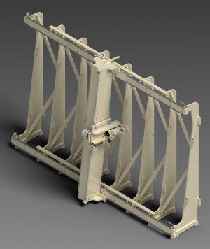

Rozważ konstrukcję pionową (tego stacjonarnego) bo: zajmuje mniej miejsca a i tak całą płytę nosi się pionowo, wtedy wystarczy ją postawić na ploterze i do roboty
To przykład :
