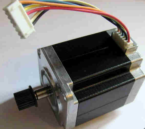

Zakupiłem 3 silniki 23KM-112-P3V (Minebea)
Jaki sterownik CNC proponowalibyście do tych silników czy coś z Allegro lub innej firmy z akcesoriami CNC
lub może sterownik z AVT
https://sklep.avt.pl/category/kity-avt- ... ontazu-cnc
Czy te sterowniki z AVT mają jakieś ograniczenia zalety lub wady w porównaniu z sterownikami z allegro lub z firm z akcesoriami CNC
Czy np. można którymiś sterownikami sterować z innych programów lub mają dostęp do większej ilości programów ?? ( nie wiem czy to pytanie jest prawidłowe i czy w ogóle
taki sterownik jest uzależniony od programu)
Za wszelkie rady będę bardzo wdzięczny

Dobrze widzę że kupiłeś silniki unipolarne? no raczej znacznie łatwiej znaleźć sterowniki bipolarne.
Głownie musisz patrzeć na amperaż oraz na napięcie sterownika (im ono większe tym leprze parametry się osiągnie)
sterować możesz każdym program wszyto zależy co masz miedzy sterownikiem a PC. jak chesz np po USB to musisz mieć np PIKOCNC jak chcesz po LPT to wystarczy zwykła karta opto

no to w sumie można go podłączyć bi polarne pomijając środkowe doczepy

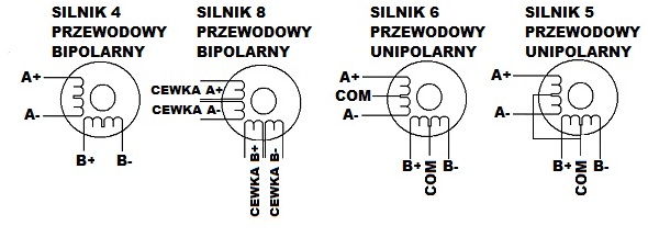

A co zyskuje a co tracę podłączając go jako bipolarnego ?? ( jakie parametry są lepsze a jakie gorsze ? )
Czy mogę uzwojenia połączyć równolegle ?? czyli A + z A - razem i com
i drugi B + z B - i com ??
A+ A - = 1.9 om ~ 3.8 mH
B+ A - = 1.9 om ~ 3.8 mH
A+ com = 0.87om A - com = 0.87om
B+ com = 0.87om B + com = 0.87 om
A+ com = ~ 1.2mH A-com =~ 1.2mH
B+ com = ~ 1.2mH B-com =~ 1.2mH
waga prawie 0,9 Kg
ilość wyprowadzeń - 6
długość korpusu silnika 6.5 cm
szerokość i wysokość 5.5 cm x 5.5 cm
waga prawie 0,9 Kg

No właśnie, z tymi silnikami jest taki problem, że nigdzie nie da się znaleźć ich parametrów. Jakiś czas temu przymierzałem się do ich zakupu, ale właśnie z powodu braku dokumentacji odpuściłem. Kupiłem za to 23KM-K138-P1V, bo o nich coś dało się w sieci znaleźć. Przy bipolarnym podłączeniu mają podany moment 1,25Nm i prąd 2,1A. Zmierzyłem rezystancję uzwojeń między pinami 1-3, miernik pokazał 2,4ohm. W stanie ustalonym, przy prądzie 2,1A, daje to moc 2,4ohm*2,1A*2,1A=12W na fazę. Silnik 23KM-K112 ma zdaje się takie same wymiary, więc można sądzić, że projektanci przyjęli podobną moc rozpraszaną w uzwojeniach. A jeśli tak, to można zmierzyć rezystancję jak wyżej i tak wyliczyć prąd, by wyszło również około 12W. Potem kupić sterownik o odpowiednim prądzie maksymalnym, ale do pierwszych prób ustawić nieco mniejszy
W innym wątku przeczytałem, że zmierzyłeś i jest 1,9ohm szeregowo. Czyli przyjmując 12W, wychodzi 2,5A.
A odnośnie pytania o połączenie, to uzwojeń nie można połączyć równolegle, bo są one wewnątrz już połączone szeregowo. Czyli jedno uzwojenie to (na 99,9%, analogicznie jak w innych, znanych mi silnikach Minebea), 1-początek, 2-środek, 3-koniec, drugie 4-5-6. Czyli do bipolarnego sterownika dajesz 1 i 3 jako jedno uzwojenie, 4 i 6 jako drugie, a środki pozostają nigdzie nie podłączone.

ajt pisze:No właśnie, z tymi silnikami jest taki problem, że nigdzie nie da się znaleźć ich parametrów. Jakiś czas temu przymierzałem się do ich zakupu, ale właśnie z powodu braku dokumentacji odpuściłem. Kupiłem za to 23KM-K138-P1V, bo o nich coś dało się w sieci znaleźć. Przy bipolarnym podłączeniu mają podany moment 1,25Nm i prąd 2,1A. Zmierzyłem rezystancję uzwojeń między pinami 1-3, miernik pokazał 2,4ohm. W stanie ustalonym, przy prądzie 2,1A, daje to moc 2,4ohm*2,1A*2,1A=12W na fazę. Silnik 23KM-K112 ma zdaje się takie same wymiary, więc można sądzić, że projektanci przyjęli podobną moc rozpraszaną w uzwojeniach. A jeśli tak, to można zmierzyć rezystancję jak wyżej i tak wyliczyć prąd, by wyszło również około 12W. Potem kupić sterownik o odpowiednim prądzie maksymalnym, ale do pierwszych prób ustawić nieco mniejszy
Jeśli dobrze kojarzę to 1.49 Nm dla 3A lub 1.77 Nm dla 2.1 A.
powyżej to sa dane dla Twojego silnika.
czyli podając większy prąd zmniejsza się Nm ?? - silnik wtedy chodzi na wyśrubowanych parametrach ?? Czy sterownik automatycznie obniża napięcie żeby nie przegrzać uzwojenia ?
Na co wpływa parametr Nm ?
Czy kupować sterownik z zapasem prądowym ??
zawsze mozna przecież wymienić silniki ?
