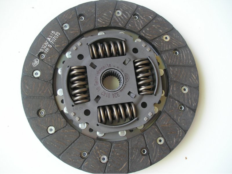

Jednym ze sposobów to koło z rozsuwanymi zębami. czyli koło złożone z dwóch takich samych na jednej osi, które są przestawiane (rozpierane) względem siebie sprężyną, a jako że ich zęby wchodzą we wręby w listwie, to tym samym przesunięcie ich zarysów kasuje luz.
Obrazek Obrazek Obrazek
od siły sprężyny zależy dokładność kasowania.
Inne rozwiązanie to rozpieranie przez włożenie sprężyn/y w łukowate okienka wykonane w obu kołach, podobnie jak w tłumikach drgań tarczek sprzęgłowych
