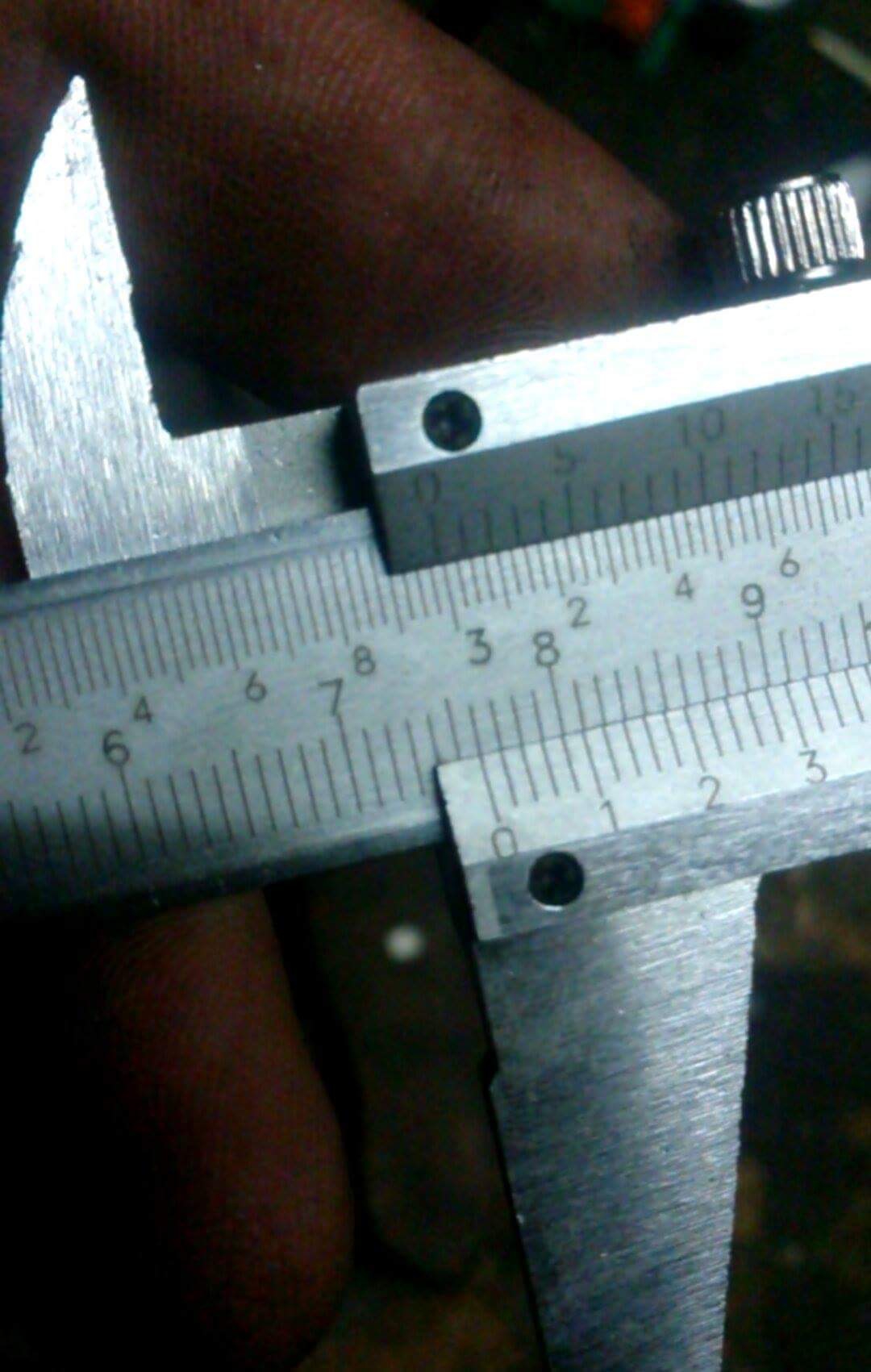

Witam, mam pewnien banalny problem z odczytem wyniku z suwmiarki :neutral:
Według mnie jest 76,0 mm, a według znajomego 76,1 mm. Czy mógłby ktoś powiedzieć jak jest? Muszę być pewny wyniku, więc jest różnica między 76,1 a 76,0.Obrazek

na suwmiarka patrzy się od przodu a foto niestety pod skosem ale jest raczej 76.00 albo 76.02 musiałbym widzieć prostopadle do noniusza ale na pewno nie jest 0,1

Post napisał: Beniu » 14 cze 2016, 21:57
Czyli będzie 76,0 mm, bo 0,2 nie może być. W każdym bądź razie dziękuję :)

Post napisał: adam Fx » 14 cze 2016, 22:07
Beniu pisze:bo 0,2 nie może być. W każdym bądź razie dziękuję
no jak 0,1 nie może być to tym bardziej 0.2 się nie pokrywa ;)
ja napisałem 2 setki a nie 2 dziesiątki (czyli pierwsza kreska za 0 bo suwmiarka jest skalowana 0.02 prawda?) jakby kolega chciał się nauczyć dlaczego nie jest 76,1 :wink:
