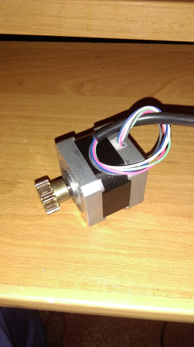

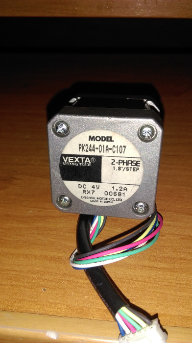

Witam serdecznie wiem że większość odeśle mnie do poczytania i wyedukowania zaczynając od podstaw. Ale wpadły w moje ręce 4sztuki silnika o oznaczeniach VEXTA PK244=01A-C107. Oczywiście zacznę od podstaw, ale bardzo proszę na obecną chwile o odpowiedź czy te silniki nadają sie do budowy frezarki CNC z ruchoma bramą wrzeciono proxxon ibs/e 100W, obszar roboczy 400x400x100mm frezowanie w PCB oraz plexi materiał budowy to sklejka o grubości 30mm nie ma aż takiego znaczenia dla mnie prędkość frezowania.

silniki słabe jak dasz duży skok śruby to nie będą miały siły skrawać jak dasz mały skok (czyli większe przełożenie) to przy polu 400 będziesz dłłługo czekał aż pokona drogę. tu dałem takie maleństwa (trochę mocniejsze bo 1,8A) i szału nie robi (prędkość filmu x16) a szpiki chyba M8 albo M6 już nie pamiętam
