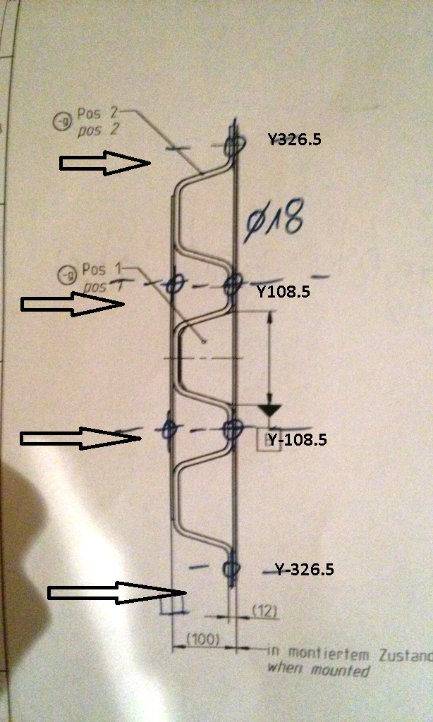

Chciałbym się poradzić:
Fanuc 31i-A
Mam do wykonania wiercenie wiertłem z płytką fi18 na płycie falistej.
Chodzi o to, że mam różne głębokości dojazdów i wierceń.
Na Y108.5 i Y-108.5 wykonuje po 1 otworze ale w 2 płaszczyznach.
Obawiam się czy przy szybkich wyjazdach nie będzie jakiś problemów, że zerwie mi np płytkę itp.?
Proszę o wasze zdanie, wsparcie, poprawki itp.
Co o tym sądzicie? co byście mi doradzili? jak wy byscie to zrobili, napisali prościej, lepiej?

Post napisał: WZÓR » 20 lis 2015, 12:42
Użyj cyklu wiertarskiego.

G82 X0 Y0 Z-20. R2.5 P0 F25.00
X50. R2.5
X100. R2.5
G80
G0 X0 Y50.
G82 X0 Y50. Z-120. R-97.5 P0 F25.00
X50. R-97.5
X100. R-97.5
G80
