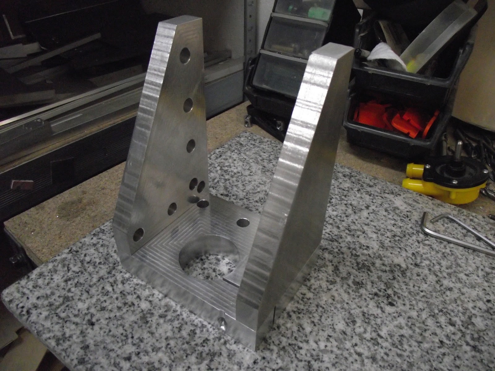

posiadam amatorską maszynkę, którą sam wykonałem. Niestety mam ostatnio z nią duży problem. Jeżeli wycinam linię wzdłuż osi X lub Y to jest ok, elementy trzymają wymiar.
Jednak gdy wycinam pod kątem (X i Y pracują jednocześnie) to wtedy pojawiają się takie pofalowania, jak na zdjęciu
Sprawdziłem osie X i Y i nie mają wyczuwalnych luzów.
Gdzie szukać usterki? Czy może to wina sterowania?
tomcat65
Posty: 1242
Lokalizacja: Olsztyn
Post napisał: tomcat65 » 17 kwie 2015, 12:04
Jeśli nie ma luzów, jak piszesz, to ani mechanika ani sterowanie.
Zwiększ podział kroków i sprawdź.
