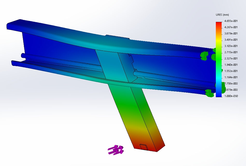

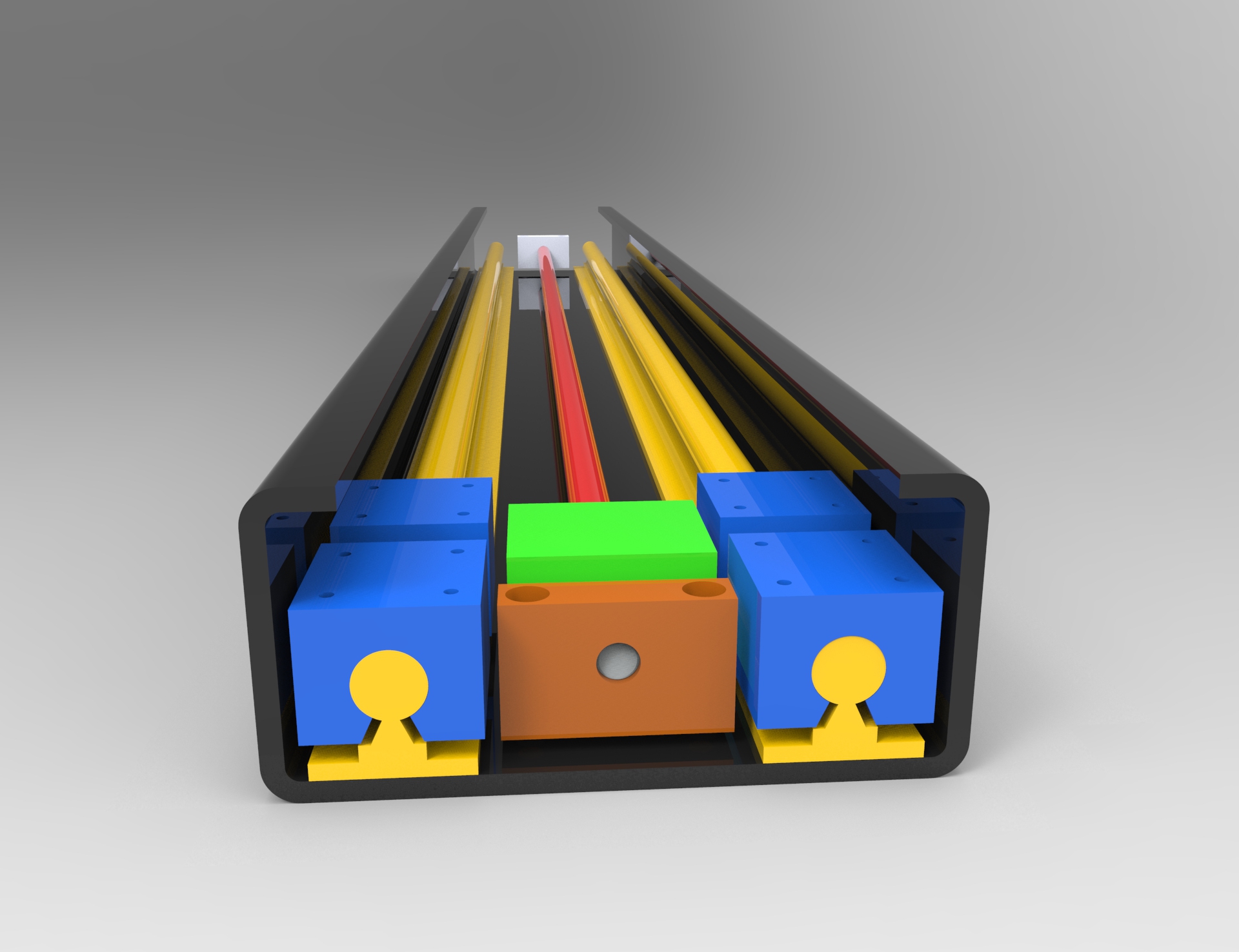

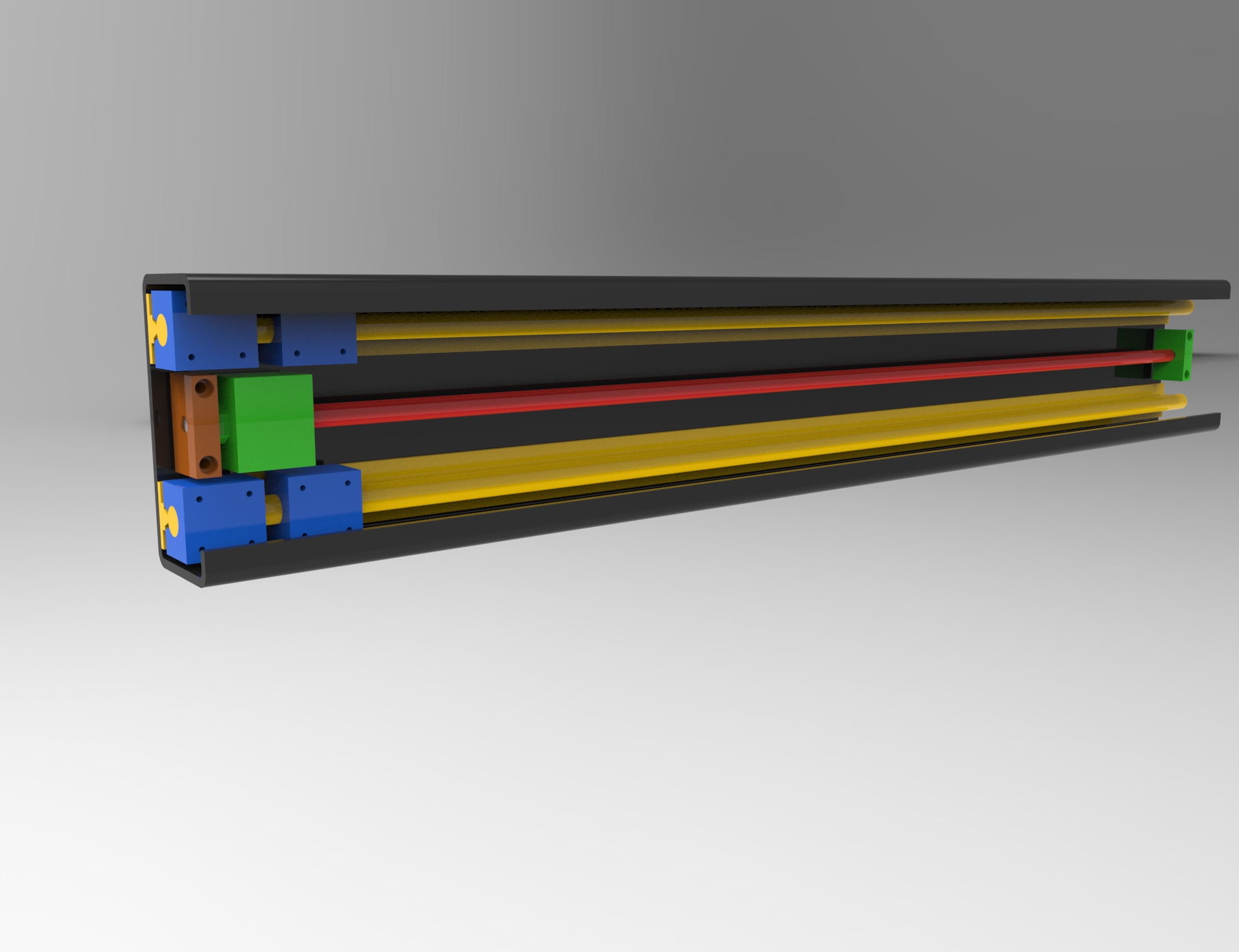

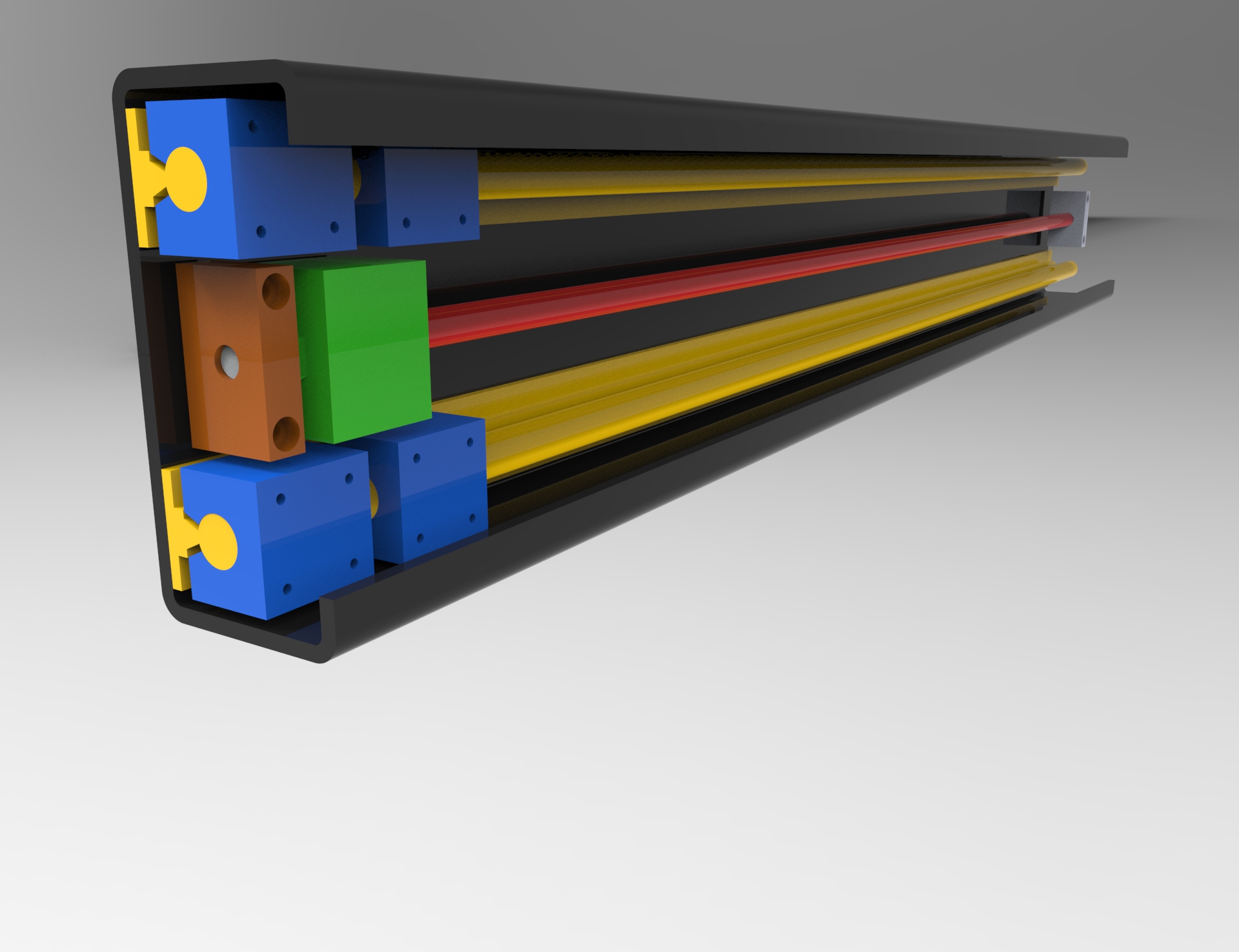

Mam w planach budowę małej frezarki CNC tak około 1500x2000x400 jestem na etapie zbierania informacji i planowania, powyżej zamieściłem zdjęcia mojego pomysłu - nie wiem czy dobry czy nie ale jakiś pomysł jest.
A więc:
  • Profil - wycinanie laserowe otworów montażowych, blacha stal konstrukcyjna S355j2, potem gięcie - grubość 8mm
    Przekrój C - 210x100 plus "zawiniecie" - 30mm
    Prowadnice - wałki 25mm podparte na całej długości
    Śruba - 20mm/5 o długości 1600
    4 wózki z łożyskami liniowymi
    No i łożysko kulowe do napędu.
Wg symulacji SW - przy obciążeniu profilu podpartego na końcach siłą 1000N odchylenie max wynosi 0,0545 mm - wyęc wydaje mi sie że wystarczy zwłaszcza że to ma głównie iść do obróbki drewna, PMMA, poliwenglan.
W obecnej chwili wg wyliczeńia programu konstrukcja na zdjeciach waży okolo 75kg.
A teraz pytania
1. Co skopałem
2. Czy łożyska liniowe ogą pracować w takiej pozycji
2a. Może lepiej dać prowadnice liniowe
3. Ze względu na 1600mm śruby czy wystarczy napewno średnica 20mm (wg HIWIN jest ok)
Z góry dziekuje za pomoc (nagany i pochwały) :)

no kolorki ładne.
jesli chodzi o walki podparte - zastanawiałes się jak je przykręcisz w srodku? czy od spodu?, tylko ze od spodu to scianka podpory ma tam chyba 3 mm na gwint, który w alu będzie miał znikomą nośność. No chyba ze będziesz giął blachę po montazu prowadnic, niespecjalnie to sobie wyobrażam, byloby to nietechnologiczne, poza tym wykonanie wpierw otworów a potem wyginanie tez jest bez sensu.
poza tym belka o takim przekroju będzie miała małą odpornośc na skręcanie, zginanie to nie wszystko, wystarczy ze zetką zjedziesz np 200mm niżej i będziesz jakims momentem siły napierał na belkę i błąd pojdzie w milimetry.

Wg symulacji SW - przy obciążeniu profilu podpartego na końcach siłą 1000N odchylenie max wynosi 0,0545 mm - wyęc wydaje mi sie że wystarczy zwłaszcza że to ma głównie iść do obróbki drewna, PMMA, poliwenglan....
Na moje oko bedzie sie skrecac jak smiglo i zadna symulacja mnie nie przekonasz ;)
Zamias C wez zwykly profil zamkniety z takimi sciankami i zamocuj elementy
na sciance po prostu. Bedzie prosciej i sztywniej bez porownania.

thornet pisze:Wg symulacji SW - przy obciążeniu profilu podpartego na końcach siłą 1000N odchylenie max wynosi 0,0545 mm
Siły będą działać przez oś Z i skręcać całą ramą więc warto zobaczyć ile ucieknie jak ja frez przyłożysz te 1000N .

Post napisał: thornet » 19 gru 2014, 13:28
bartuss1 - z przykręceniem nie byloby problemu
adam Fx:
Odkształcenie 0,4655 - nacisk 1000N (102kg) - tylko nie sądzę aby wystąpiły aż takie naprężenia przy pracy w drewnie i niemetalach ew aluminium.
oprawcafotografii:
zamieniłem profil na zamknięty o takich samych wymiarach - odgięcie 0.1130 - miales racje
