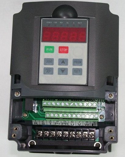

Proszę o wskazówki lub może filmik jak się poruszać przyciskami ,sprawdzic ustawienia lub je zmieniać . Falownik podłączony do elektrowrzeciona GDZ-80-2.2 chłodzone cieczą
Parametry:
- Częstotliwość - 400 HZ
- Prąd - 8A
Manual falownika 2.2kw HY02D223B

Aaaaa że się zapytam z czym masz problem? Zajrzałeś w ogóle do tego manuala, przecież tam jest jak byk wszystko napisane i na dodatek narysowane.
Osobiście jak nie kumam jakiegoś słowa to posiłkuję się pomocą Googla, to naprawdę nie boli. :razz:
Z resztą całego manuala można przetłumaczyć w translatorze. Język polski nabiera wtedy całkiem "innego" znaczenia :mrgreen: ale można się połapać o co chodzi.

Kierunek obrotów wrzeciona zmieniam przewodami U.V.W czyli wystarczy zamienić miejscami U i W ?

jarcys pisze:...czyli wystarczy zamienić miejscami U i W ?
Wystarczy.

jarcys pisze:Kierunek obrotów wrzeciona zmieniam przewodami U.V.W czyli wystarczy zamienić miejscami U i W ?
Mi szybciej niż kręcenie wkrętakiem łatwiej jest ustawić parametr w falowniku , zmiana trwa chwilkę ,

Jeśli falownik był zakupiony z wrzecionem to zawsze jest ustawiony przez chinczyków i nie trzeba nic zmieniać. Jeśli ktoś go przeregulował to najważniejsze są poniższe ustawienia:
PD005 - 400 Hz
PD007 - 50 Hz
PD008- 220V
PD141 - 220V
PD142 - 8A
