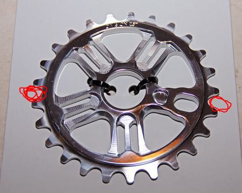

mam taki problem (za pewne bardzo trywialny, ale jestem samoukiem jeśli chodzi o cnc). Posiadam prostą frezarkę bramową cnc ręcznej roboty i chciałbym wyciąć zębatkę jak poniżej:
potrzebuję aby zęby z obydwu stron posiadały sfazowanie. Jak zrobić aby np. po wyfrezowaniu jednej strony zębów obrócić zębatkę i kontynuować obróbkę tak aby zachować idealnie to samo położenie elementu? Jest to w ogóle możliwe na prostej frezarce z 3 osiami? Czujnik położenia narzędzia załatwiłby sprawę?
Z góry dziękuję za pomoc.

Jakbys pomyslal to nie musisz obracac tej zebatki. Odpowiednie narzedzie zalatwilo by sprawe.

zabazuj na kołkach

burzaxxx pisze:zabazuj na kołkach
To jeszcze opisz koledze jak ma to zrobić, bo nie każdy się domyśli.

Post napisał: burzaxxx » 05 lis 2014, 22:55
narysowałem coś co przypomina kółka. bazujesz na kołkach, wyciągasz je, potem obracasz sztukę i dostawiasz do kołków - tak z grubsza

Post napisał: adam Fx » 07 lis 2014, 23:12
Odpowiednio wysokie mocowanie i frez kątowy po interpolacji kołowej (rozumiem że ze chodzi tylko o skos na zębach). http://sklep.dolfamex.com.pl/frez_katow ... 8,729.html inaczej to tylko na kołkach i obracanie albo bazować się na centralnym otworze do drogiej operacji (jeżeli tylko jedno koło to na czujnik jak więcej to zrobić czop lub łapać w uchwyt samocentrujący.

Albo wstępnie na tokarce wytoczyć skosy tych zębów a później tylko frezować z jednej strony
