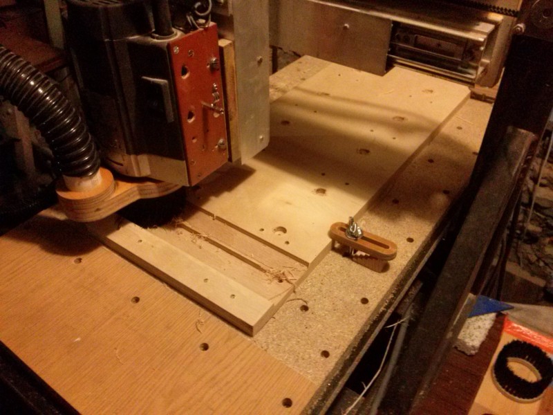

Przy frezowaniu pleksy czy mdf leci sporo syfu, należałoby więc to jakoś rozwiązać :wink:
Można wiedzieć jak to u Was wygląda?
Czy taka kurtyna jest na stałe,czy należy ją zdejmować przy wymianie freza?
Jak to się fachowo nazywa bo nie widzę gotowych kupnych rozwiązań.

Z regułu używa się tzw. wyciagów/odciągów. Czyli tak jakby odkurzacz a raczej jeden koniec jego rury zamontować przy frezie a drugi do okurzacza. Metoda najprostsza i najbardziej ekonomiczna, możliwa do wykonania we własnym zakresie.

Ja zaanektowałem dwie okrągłe ( fi 60 )szczotki ze starego odkurzacza. Dorobiona obsada ze sklejki i nakładane ( na wcisk ) na korpus wrzeciona. Łatwo się montuje i demontuje.
Dwie bo mają różną długość włosów, zależy ile frezu wystaje.
rura karbowana ( koniecznie odciągowa, gładka w środku , fi 32 )
Peszel elektryczny sie nie nadaje bo pięknie gwizda
oczywiście cyklon przed odkurzaczem bo inaczej to porobione... :roll:
wygląda tak, a działa jeszcze lepiej :cool:
Pozdrawiam , Michał. ;)

tak się zastanawiam czy zwykły odkurzacz (z dorobionym cyklonem) da radę działać kilka godzin dziennie? po chwili odkurzania jest już bardzo ciepły...
cyklon jest już w budowie, na chłopski rozum to na dole syf sie zbiera, a tu właśnie na dole jest umocowana rura która odbiera powietrze...

http://www.billpentz.com/woodworking/cy ... resistance
tu też masz tabelkę z wymiarami , można przeliczyć na mniejsze
http://www.isowent.com.pl/Cyklony-982.aspx
wewnątrz cyklonu misi być część prostej rury , jest z tym kilka zależności , inaczej działa do bani.
ja mam jakiegoś starego zelmera , chyba to zelmer okrągły ze 120mm średnicy i z 400 długości , generalnie daje rade ale będe go zmieniał na coś z regulacja obrotów.
