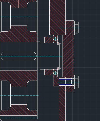

Mam taki problem ... Nie wiem jak 'zablokować' łożysko na wałku, aby ono się nie przemieszczało prawo - lewo ;) z jednej strony dałem pierscien segera, ale z drugiej strony nie wiem jak zrobić ... Proszę o jakąś radę, dość pilne ... Dodaję fotkę, miejsce zaznaczone na niebiesko to wlasnie brak, który muszę czymś wypełnić ... ;)

Jeśli jest taka możliwość to wytocz tuleje dystansową
coś jak to zaznaczenie tylko szersze :-)

Można wykorzystać taki pierścień osadczy. Był już na forum pokazywany.
Ten jest akurat gwintowany.
A tu karta katalogowa gładkich.

Czy może mi ktoś powiedzieć czy to tak bedzie wygladało i czy to ma sens i jest dobrze?
Innego pomyslu ... brak ... ;/
[ Dodano: 2014-06-03, 17:42 ]
oczywiscie tu jest ten pierścień osadczy dorysowany.

Łatwo, prosto i tanio - tulejka dystansowa ( dorysowana na żółto):

Aaaa! Niezłe! :) Dziękuję! :) :)

A naciąć rowek na drugi pierścień i założyć drugiego segera?

Bez sensu !; jak założyć ten drugi seger i jak utrzymać pływanie" łożyska przy tolerancji wykonania drugiego rowka oraz po co osłabiać czop wycinając drugi rowek?
Tylko tuleja dystansowa.

Zakładasz segera potem łożysko a potem znów seger na końcu. Da się. Pozostałe punkty zgadzam się. Nie jest to "po Bożemu".

000andrzej pisze:Zakładasz segera potem łożysko a potem znów seger na końcu.
filozoficznie tak...powodzenia!
