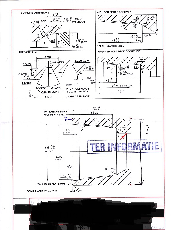

Mam jeszcze problem z drugą czescią jak wyznaczyć w sinumeriku punkty zaznaczone na czerwono?? pewnie dla nie których to będzie banalne ale ja tego niestety nie potrafię odczytać z rysunkuObrazek
Pozdrawiam i z góry dzięki za pomoc

Dla mnie brakuje tu wymiaru, długości kąta lub średnicy otworu. Może było założenie, że otwór już jest i go nie toczysz a wytaczak robisz z wybiegiem na kącie.
