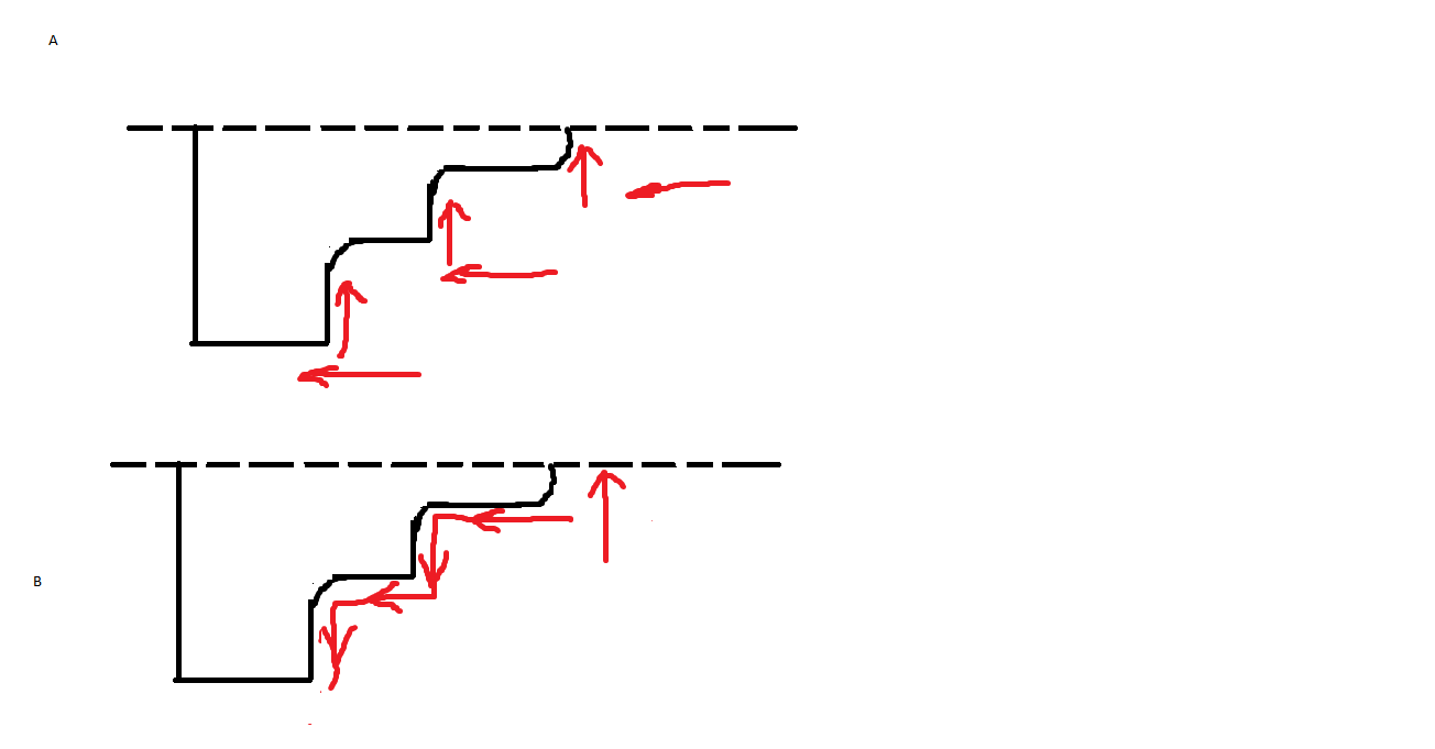

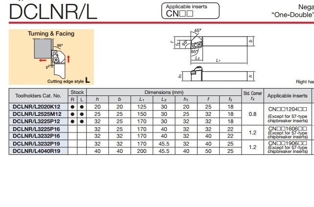

Witam nie zajmowałem się zbytnio nigdy toczeniem i mam pytanie o oprawki a mianowicie o zastosowanie oprawek a tym samym możliwy kierunek ich pracy. Proszę o wytłumaczenie mi tego na następującym przykładzie oprawki tungaloya zamieszczonej na zdjęciuObrazek
I teraz proszę mi powiedzieć czy taką oprawką mogę poruszać się tylko w kierunku pokazanym strzałką czy mogę również w przeciwnym i co z promieniami w narożach i fazkami??
Czy obrabiać przykładowy detal mogę tylko tak jak na przykładzie A, czy mogę zastosować kierunek obróbki z przykładu B ????

A gdzie jest A i B??
Możesz i tak i tak to jest nóż do dosyć uniwersalny - do planowania czoła i toczenia wzdłużnego.
Wadą jest to że nie można się wcinać.. - robić podcięć np. pod wyjście gwintu.. a zaletą mocna płytka..

A i B jest na tym drugim rysunku, ale słabo widać na miniaturce. Czyli mam rozumieć że tym nożem mogę poruszać się również w kierunku przeciwnym do pokazanego zwrotu strzałek na rysunku z katalogu ??

cncmaniak pisze:Czyli mam rozumieć że tym nożem mogę poruszać się również w kierunku przeciwnym do pokazanego zwrotu strzałek na rysunku z katalogu ??
Możesz w bardzo ograniczonym zakresie, tzn przy minimalnej warstwie skrawanej (ap), np przy obróbkach wykańczających, ale należy tego unikać.

Zamiast zajmować się teorią, czasem trzeba po prostu pomyśleć. Ten nóż potrafi skrawać zarówno krawędzią lewą, jak i przednią i nie ma powodu, by nie robić nim np. zaokrąglenia naroża, czy fazy przy planowaniu. Możesz tocząc np. stożek albo jechać od lewej, albo planując. W tym drugim przypadku przesuwasz nóż nad materiałem o np. 2 mm, wcinasz się na głębokość i przejeżdżasz w lewo i do przodu, żeby wyszedł stożek. Wyjazd i następne przejście powiedzmy znów 2 mm w lewo (tylko oczywiście płycej). A żeby zlikwidować ślady obróbki, trzeba obróbkę zgrubną wykonać z naddatkiem, a póżniej przejechać na gotowo od lewej, w dół na prawo.
Oczywiście większość taki kształt będzie toczyła z prawej na lewo, zbierając warstwy ze średnicy, zamiast planować, ale planując też się da.

Dokładnie musisz patrzeć żeby toczyć płytką a nie trzonkiem.. i ogólnie, żeby siły przy toczeniu nie wyciągały płytki a dopychały ją do gniazda.

Gorąco polecam zajerzenie do normy w jaki sposób oznaczane są noże/płytki skrawające. Znacznie to rozjaśni Koledze sytuację bo ja na początku nie mogłem sie połapać w tych wszystkich literkach i cyferkach :D, np: co to za nóż PCLNL? I czy pasuje to niego płytka CNMG? Co do noża to tak jak przedmówcy napisali. Trzeba uważać na to czy nie będziesz przypadkiem obrabiał trzonkiem narzędzia na nie płytką. Z rysunku widać, że max stożek jaki możesz zrobić tym nożem do 5st (na stronę). Nóż ten jest głównie używany do obróbki zgrubnej ze względu na fakt, że mocuje się w nim płytki C (romb o kącie 80st, spójrz w normy oznaczeń). Duży promień zaokrąglenia płytki (z tego co widziałem w katalogach od 0,4 do 1,2mm) powoduje, że jest ona b. wytrzymała. Im większy promień naroża tym większe siły skrawania, wieksza wytrzymałośc płytki i lepsza jakość powierzchni przy wiekszym posuwie.
