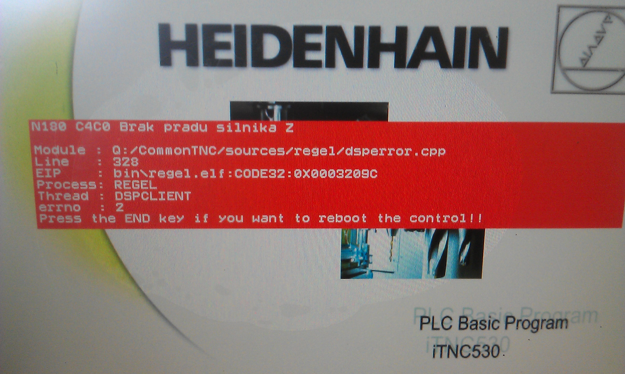

Witam podczas włączania maszyny nie mogę jej zabazować i pojawia się komunikat jak na zalączonym zdjęciu.Co mam z tym zrobić
Po ponownym uruchomieniu maszyny pojawia sie ten sam komunikat.
Z góry dziękuję za pomoc

Sprawdź zabezpieczenia wszystkich silników oraz napędów w szafie ele.
Sprawdź diody na napędach od każdej z osi ..
To mówi instrukcja :
Przyczyna błędu
- silnik nie podłączony lub podłączony błędnie (stycznik) - przetwornica uszkodzona - silnik uszkodzony - wybrano niewłaściwy silnik w tablicy silników - zamieniony kabel zasilacza silnika - brak napięcia międzyobwodowego
Skorygowanie błędu
- sprawdzić podłączenie obwodu pośredniego - sprawdzić silnik i okablowanie - sprawdzić przetwornicę - powiadomić serwis
Ale nie podejrzewasz chyba że nagle odłączył Ci się silnik :?:

Jest jeszcze jedna możliwość. Wszystko zależy, czy masz sterowniki serw pojedyńcze dla każdej z osi, czy np. x i y są zespolone w jeden. Jeśli masz trzy takie same sterowniki, to przepinasz ten np. z "x" na tego z "z" i dowrotnie. Jak komunikat zmieni się na tą oś, z której wziąłeś sterownik, to znaczy, że padł steronik, jak się nie zmieni, to szukasz w serwie, kablach itd.
