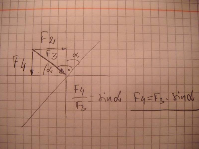

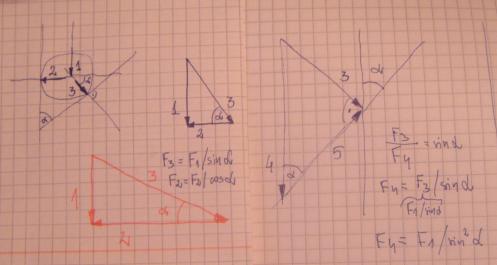

Witam muszę określić i obliczyć w przybliżeniu siły w takim przykładzie jak na rysunku poniżej (pomijając tarcie i ciężar), była podana tylko siła 1=150kN resztę rozłożyłem sam (nie wiem czy właściwie).
Jeśli wszystkie siły od siły 1 rozrysowałem właściwie to czy siła 4=1, czy 3=2. Czy suma sił 2, 3, 4 może być większa niż siły 1 która te siły wywołuje? Ile mniej więcej one wynoszą (np. procentowo w stosunku do siły 1 lub dokładnie) jak to obliczyć?

wielkość siły 3 zależeć będzie od kąta alfa, im mniejszy tym siła 3 (i 2) większa.
dla kata 45stopni siła 2=1. Siła wywołująca może być mniejsza (tak działa np klin w siekierze)
Po rozłożeniu siły 1 na 2i3 potem zajmujesz się siłą 3- ją możesz rozłożyć na 4i5
ale co to ma do podstaw cnc?
rysunkiem po prawej w gorączce namieszałem - rozłożyłem nie tę siłę
[ Dodano: 2010-12-06, 11:47 ]
nowy rozkład Obrazek
czyli siła 1 rozkłada się tylko na 2 i 3
Jeśli n3 rozłożyc na kierunek 4 - to 4=1
siła 5 nie nalęży do rozkładu siły 3
rys z wzorami
