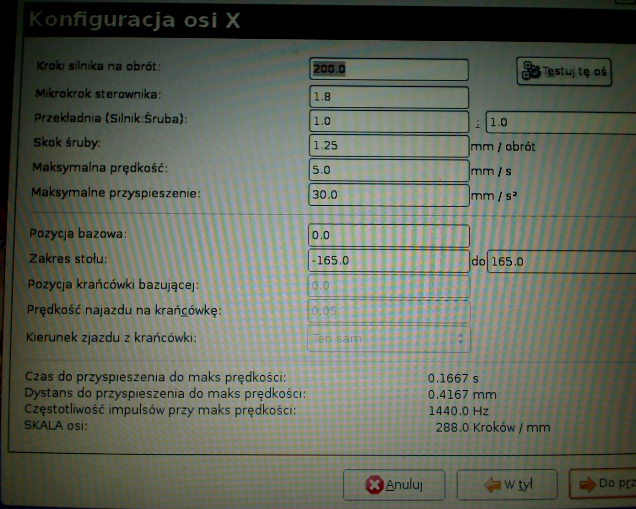

Problem z kalibracją maszynki EMC2
Po kalibracji maszynki i uruchomieniu programu(napis EMC2 AXIS )wyskakuje mi komunikat Program przekracza maksymalny zakres maszyny w osi X proszę o wytłumaczenie mi jak mam ustawić tą oś podaje fotkę na której są moje ustawienia .
