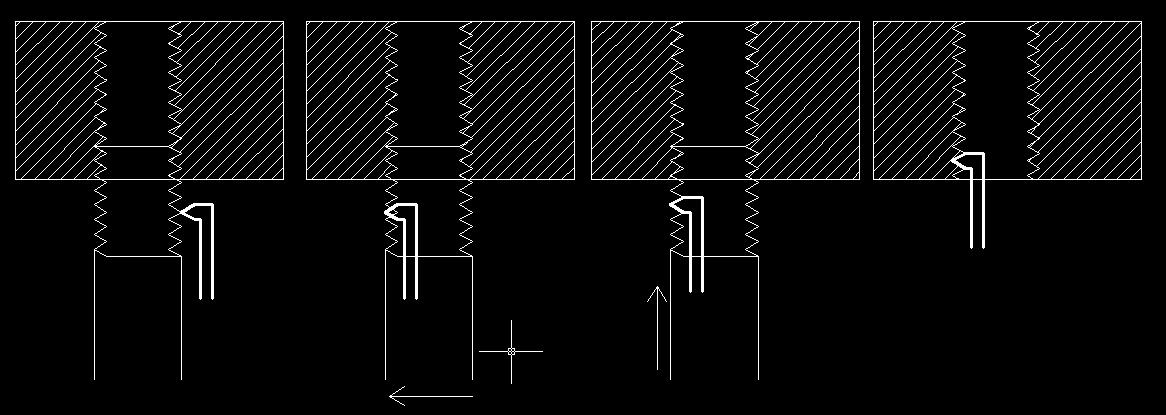

Nie wiem czy o coś takiego ci chodziło. Wydaje mi się, że można by zrobić tak, ale pewności nie mam.
Jeżeli robisz to nożem tokarskim to możesz tak postąpić i powinno zadziałać.
W otwór wkręcić śrubę , ustawić czubek narzędzia na czubek jednego ze zwoi w śrubie. Należy później po wykręceniu śruby przejechać narzędziem na 2 stronę w poziomie o wartość średnicy zewnętrznej śruby, następnie przejechać wzdłuż osi o połowę wartości skoku śruby. Po kilku obrotach powinniśmy się wtedy znaleźć we wrębie w korpusie.

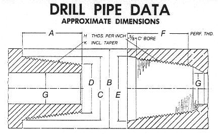

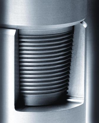

Dzięki za chęci, może jednak postaram się bardziej zobrazować zagadnienie ponieważ otrzymałem wiadomości, że całośc przedstawiłem dość zawile. Oto rysunek połączenia
gdzie A=5 1/4 B=8 7/8 C=7 D=5 11/16 E=7 1/16 F=5 5/8 G=4 H=4 K=3 (są to przybliżone wymiary w inczach)
Tak wygląda gotowy produkt, a tak wzory z których korzystam, przyłożenie noża na zewnątrz nie wchodzi w grę
PS pierwszy raz wstawiam zdjęcia na forum, jeżeli coś będzie nie tak dajcie znać proszę, pozdrawiam

No i moje "kombinatorstwo" poległo
A tak na poważnie. Moją metodę można by spróbować zastosować, jednak do tego celu musiał byś zrobić coś ala wzornik. Każdy gwint jest powtarzalny czy to stożkowy czy walcowy. Elementów jest sporo więc można sie pokusić o zrobienia wzorca. Idea musiała by być podobna. Trzeba by wtedy zrobić element stożkowy z takim gwintem do wkręcenia i odpowiednio przeliczonymi odległościami, tak żeby po paru obrotach wejść w gwint rzeczywisty.
A tak poza tematem. To są rury wiertnicze z platform?
Jak będę miał chwilę spróbuję to rozrysować w Cadzie. Może coś z tego wyjdzie.
