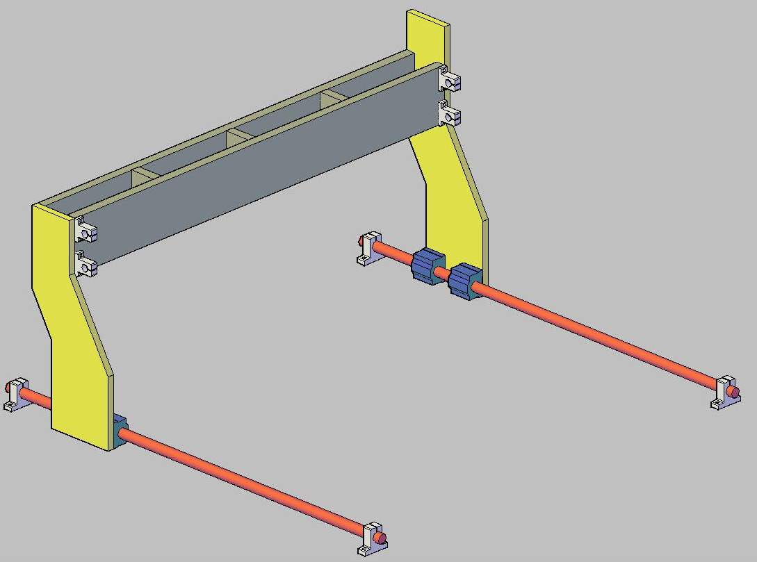

Na początek:
Początkujący
Dużo zapału
Dużo się naczytał na forum CNC
Trochę kasy sie znajdzie
Przedstawiam w pliku PDF moj rysunek i mam pare pytan. Pole robocze około:
X 1000
Y 1000
Z 350
Konstrukcja ALU
Przeznaczenie do drewna, pleksy i moze aluminium ale tego nie jestem pewien czy tak sie da.
Obliczyłem mniej wiecej że to co narysowałem bedzie ważyło około 13 kg + wrzeciono i konstrukcja nosna osi Z. Powiedzmy ze to bedzie 20 kg.
Wszystkie elementy chcę zrobić skręcane żeby pozbyc sie ewentualnych odksztalcen przy spawaniu. Czy to jest dobry tok myślenia?
Pytania:
Czy prowadnice fi20 beda odpowiednie (bez podpór) ?
Jakiej moge spodziewać sie dokładności frezowania ?
Jakiego wrzeciona powinienem użyć jeśli bede chcial frezowac alu ?
Dlaczego te cholerne nakrętki do śrub kulowych są takie drogie czy jest coś tańszego co bedzie spełniało swoją role?

Post napisał: zacharius » 08 mar 2010, 11:36
pierwsza uwaga - po co dodajesz pracy robiąc T na bramie? postaw łożysko bokiem i przykręć bezpośrednio do boku bramy.
druga- brama wydaje się być za wiotka jak na 1m szerokości.
trzecia - wszystkie 3 załączone pliki takie same.

Post napisał: tanifon » 08 mar 2010, 12:51
Jestem laikiem.. ale wyraźnie dłużej czytałem forum :d
wiec odpowiem ..
MarS29 pisze:Na początek:
Pytania:
odp. NIE
Odp. to zalezy co zlozysz.. ale z formatek ALU koledzy skladali naprawde fajne maszynki na poziomie 0,02 mm
Jakiego wrzeciona powinienem użyć jeśli bede chcial frezować alu ?
Odp. na pewno nie kress
Odp. nie umiem na to pytanie odpowiedzieć ale czasami warto polować na Allegro..
Ja w ten sposób kopiłem polowe PLOTERA za pól ceny;)
Na końcu dodam ze skręcanie plotera z formatek to bardzo dobry pomysł zwłaszcza jeśli chodzi o bramę jezdnią !

Post napisał: zacharius » 08 mar 2010, 15:59
załącz może resztę konstrukcji to wtedy będzie czego się czepić :razz:

Post napisał: MarS29 » 11 mar 2010, 11:38
Fotka. Narazie tyle.

Post napisał: oprawcafotografii » 11 mar 2010, 12:23
MarS29 pisze:Fotka. Narazie tyle.
[img]
Nie badz centus - daj prowadnice podparte na calej dlugosci.
No i boki ramy zrob z prostokata, ew scietego lekko u gory.
Plaszczyzna do ktorej przykrecisz os X im wyzsza tym rama
bedzie na boki sztywniejsza - planujesz Z-ke 35cm a to sporo.
Zamiast srub kulowych kup dobre trapezowe i nakretki IGUS,
a za zaoszczedzona kase zrob solidniejsza konstrukcje...
J.

Post napisał: MarS29 » 12 mar 2010, 08:58
No to zaczne chyba wszystko od poczatku.. :neutral:
