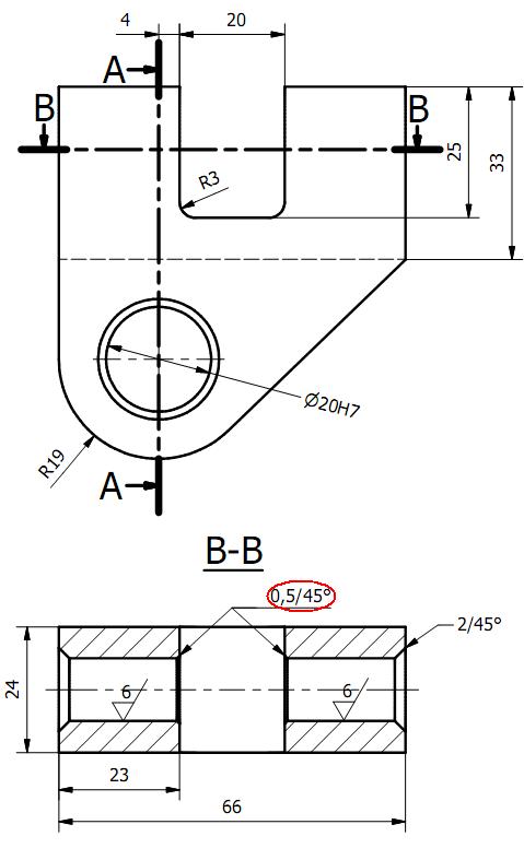

Mam mały problem , rozpisałem proces technologiczny dla poniższego przedmiotu, ostatnia rzecz , jaka mi pozostała , to dobór rodzaju obrabiarki, uchwytu i narzędzia do wykonania zaznaczonej fazy. Czy orientuje się ktoś w jaki sposób można wykonać taką fazę? Będę wdzięczny za każdą wskazówkę.

Jeśli jest to maszyna numeryczna to można wykonać za pomocą specjalnego freza do fazowania od tyłu. Na konwencjonalnej za pomocą np. wytaczadła.

wladca-swiata pisze:Jeśli jest to maszyna numeryczna to można wykonać za pomocą specjalnego freza do fazowania od tyłu. Na konwencjonalnej za pomocą np. wytaczadła.
Chodzi o maszyny numeryczne. Mógłbyś mi przybliżyć co oznacza fazowanie od tyłu??

zig-zag pisze:co oznacza fazowanie od tyłu??
Fazowanie po przeciwległej stronie otworu, od której był wykonany. Te narzędzie Huele by się sprawdziło, ale to "nie są tanie rzeczy panie" :wink: , więc tylko większe serie wchodzą w grę.

Bo ja wiem czy nie są tanie? zależy do czego to ma być, wiadomo że jak się robi 5 sztuk to będzie drogo.. bardziej napisałem żeby pokazać koledze że coś takiego jest.. a poza tym to pewnie proces na zaliczenie jakiegoś przedmiotu więc niech się młodzież edukuje..
