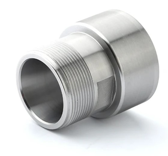

Witajcie,
mam mini frezarkę CNC pole robe 40x 60 cm, do tej pory używałem frezów na trzpieniu 3,178 teraz chciałem użyć fi 8, niestety te tuleje są max do fi 7 mm, znacie jakieś rozwiązanie ? gwint wyjścia z wrzeciona ma 14 mm, koszyk ma mocowaniu ma 19mm no i wchodzi w tulejaR11, producent mówi, że raczej na rynku nie ma gotowego rozwiązania... pomożecie ?:)

R, a nie ER? Do ER11 są dostępne tulejki nadwymiarowe do chwytów 8mm.
Dostępne są, ale mają dużo mniejszą powierzchnię kontaktu tulejki z trzpieniem.
Przy delikatnym frezowaniu miękkiego materiału nie stanowi to problemu, ale trzeba o tym pamiętać, że jednak łatwiej będzie uszkodzić uchwyt niż złamać frez...

Na chińskich stronach są też dostępne specjalne adaptery np. z ER11 na ER16, osobiście planowałem kupić taki kiedyś, ale tymczasowo obyło się bez tego. Swoją drogą przejście z 3,178 na 8 mm to dość spore przejście, tym bardziej ze sporo frezów 8mm dostępnych jest także w wersji z 6 mm trzpieniem.

tak, ale znalazłem na allegro ER 11 z uchwytem na 6 mm
