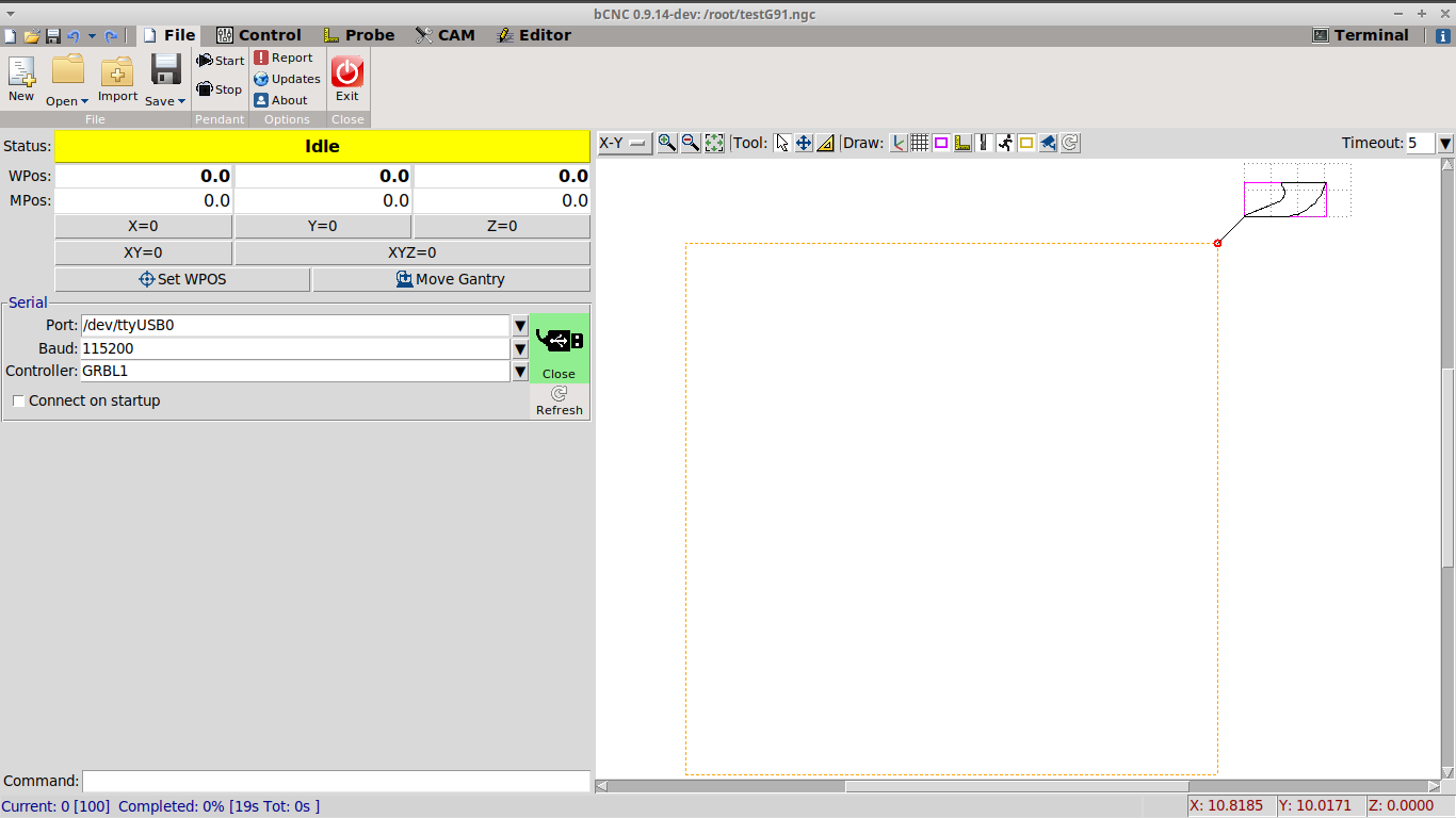

Dzisiaj znalazłem kolejną konsekwencję tej kretyńskiej konwencji.
Otóż nie wiedziałem dlaczego bCNC tak idiotycznie wyświetla podgląd ...
Teraz stało się to jasne.
Jeżeli zero maszynowe jest w prawym górnym rogu stołu, to dowolny program operujący na dodatnich współrzędnych X,Y musi znajdować się poza stołem.
Wygląda to np. tak :

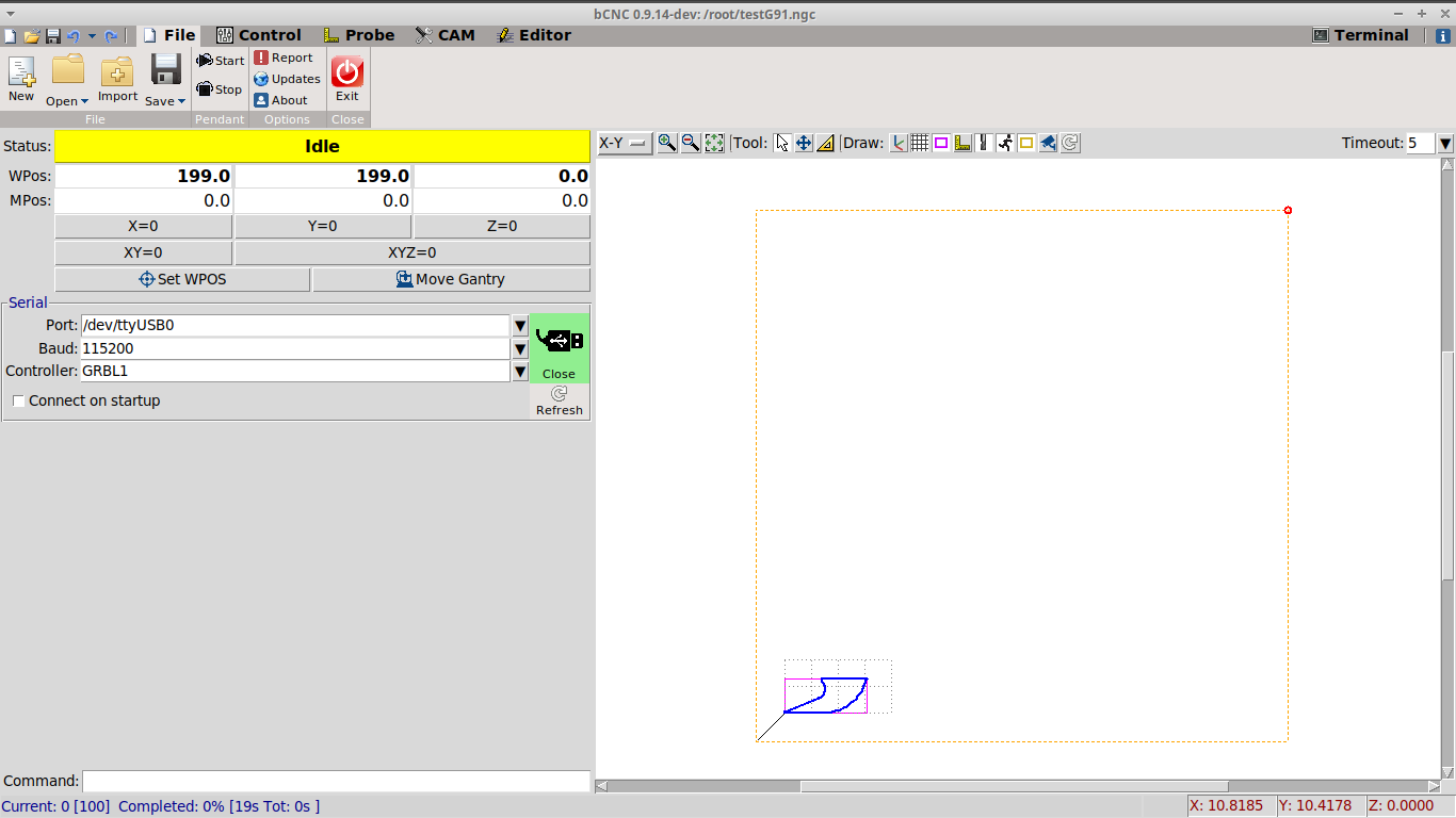

Po wydaniu polecenia G92X199Y199 zaczyna wyglądać normalnie :

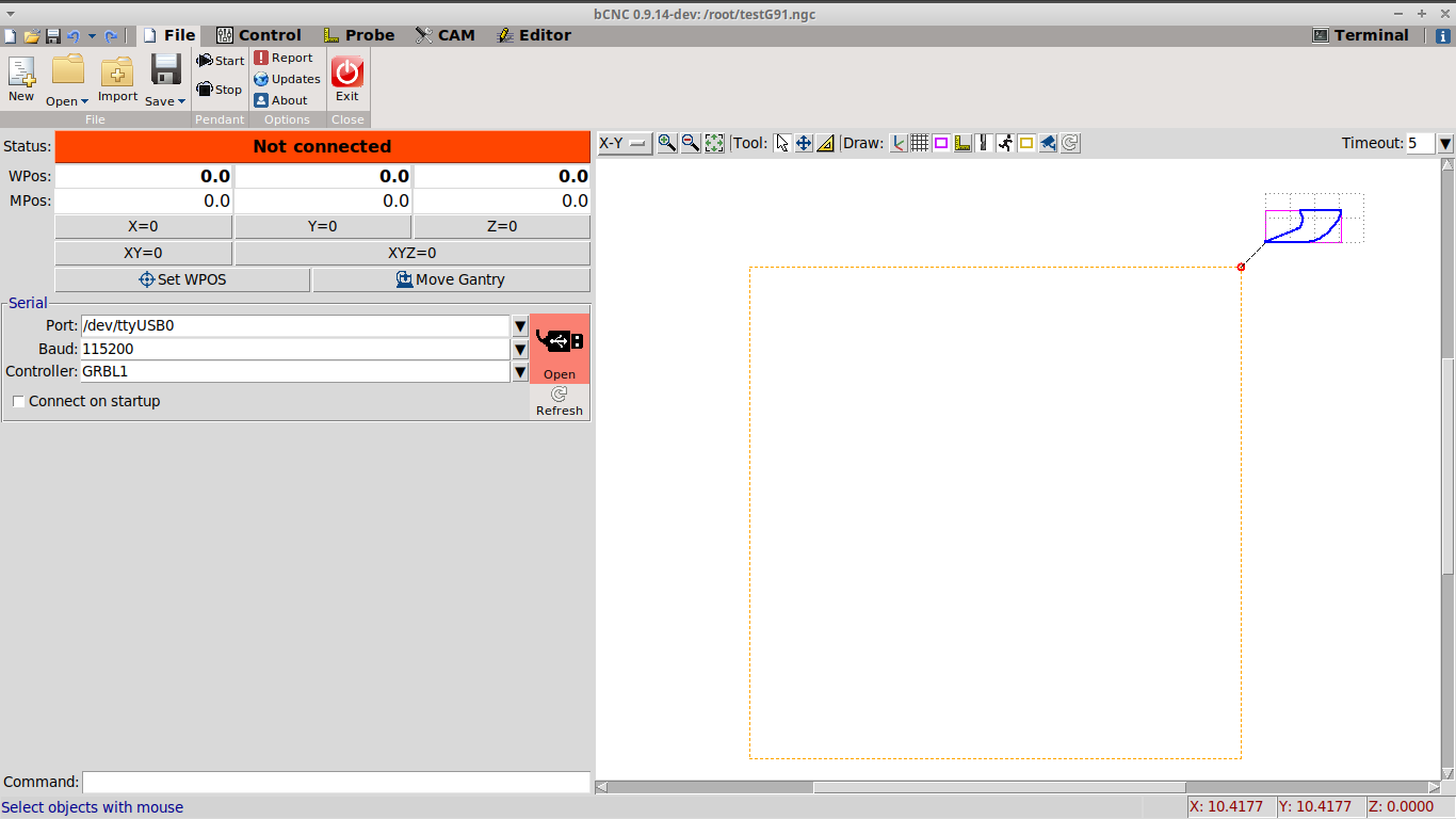

Ale po przerwaniu połączenia z maszyną wraca do kretyńskich ustawień :
To się dzieje na takim testowym GRBL skompilowanym z domyślnymi ustawieniami i nie podłączonym do żadnej maszyny. (200x200x200 to domyślna wielkość przestrzeni roboczej)
Mnie już naprawdę przestaje interesować czy to faktycznie jest jakiś standard, po prostu zaczyna mnie ta funkcjonalność wyprowadzać z równowagi i mam w planach przekompilować GRBL żeby się jej pozbyć.

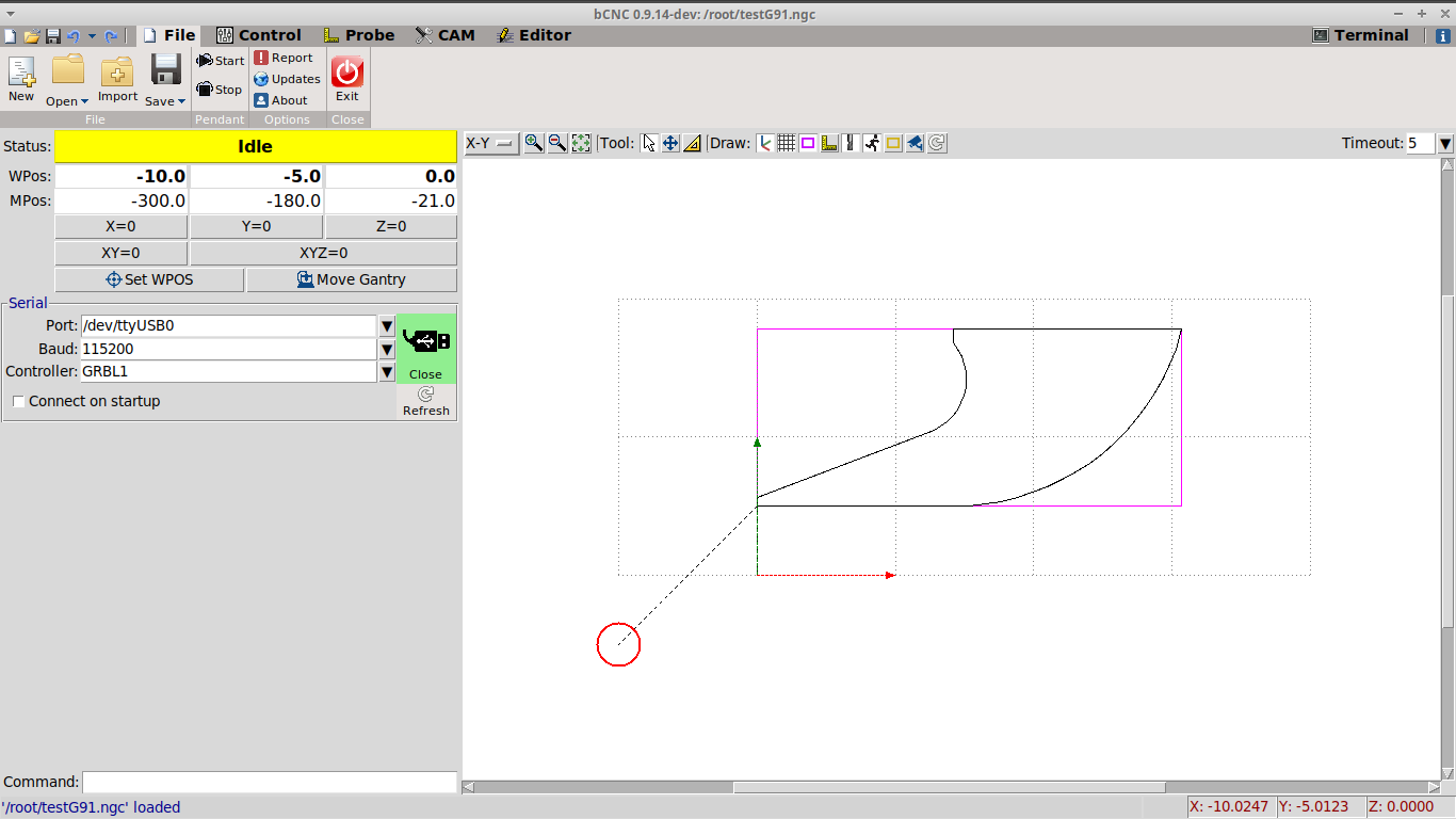

Też tak myślę, ale teraz zmiana planów.
W bCNC są parametry $140-$142 (offsety krańcówek bazowych), które nie są zapisywane do GRBL, ale zmieniają podgląd.
Wygląda na to, że wpisując tam same zera dostaję to co chcę, czyli znacznik narzędzia ustawia mi się po milimetrze od krańcówek, co odpowiada faktycznemu położeniu narzędzia nad Z-probe, a g-kod jest wczytywany zgodnie z zerem układu G54, czyli X+11 i Y+6 od krańcówek, a na dolnym lewym rogu stołu (tak mam ustawiony offset G54).
Jest to intuicyjne i niczego nie trzeba przeliczać.
