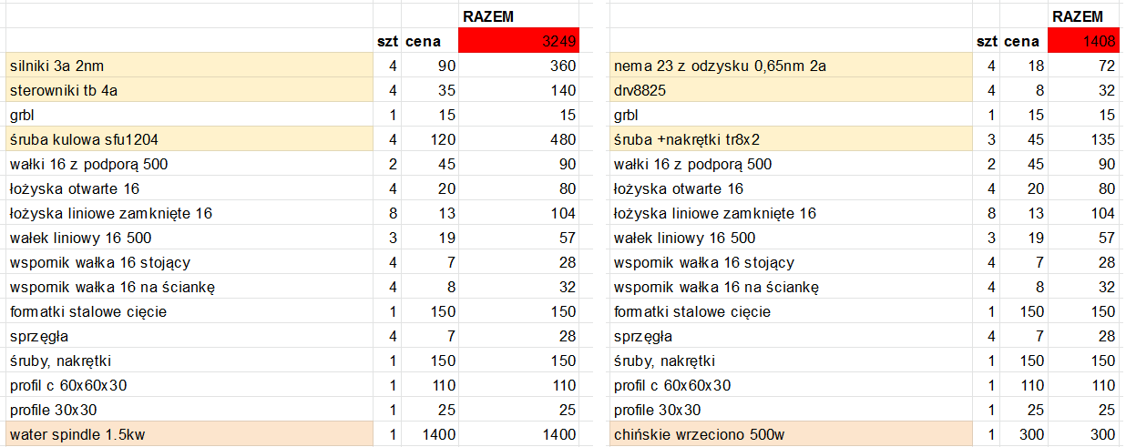

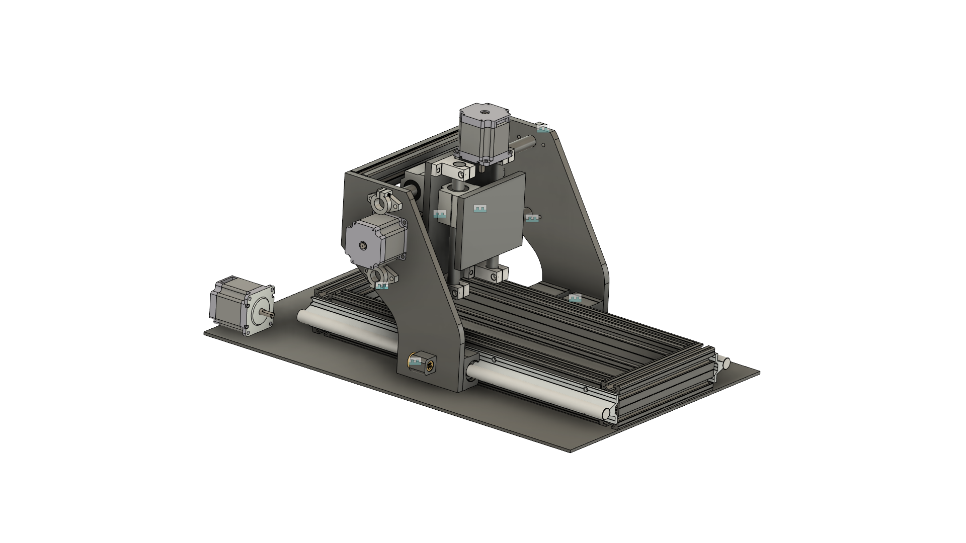

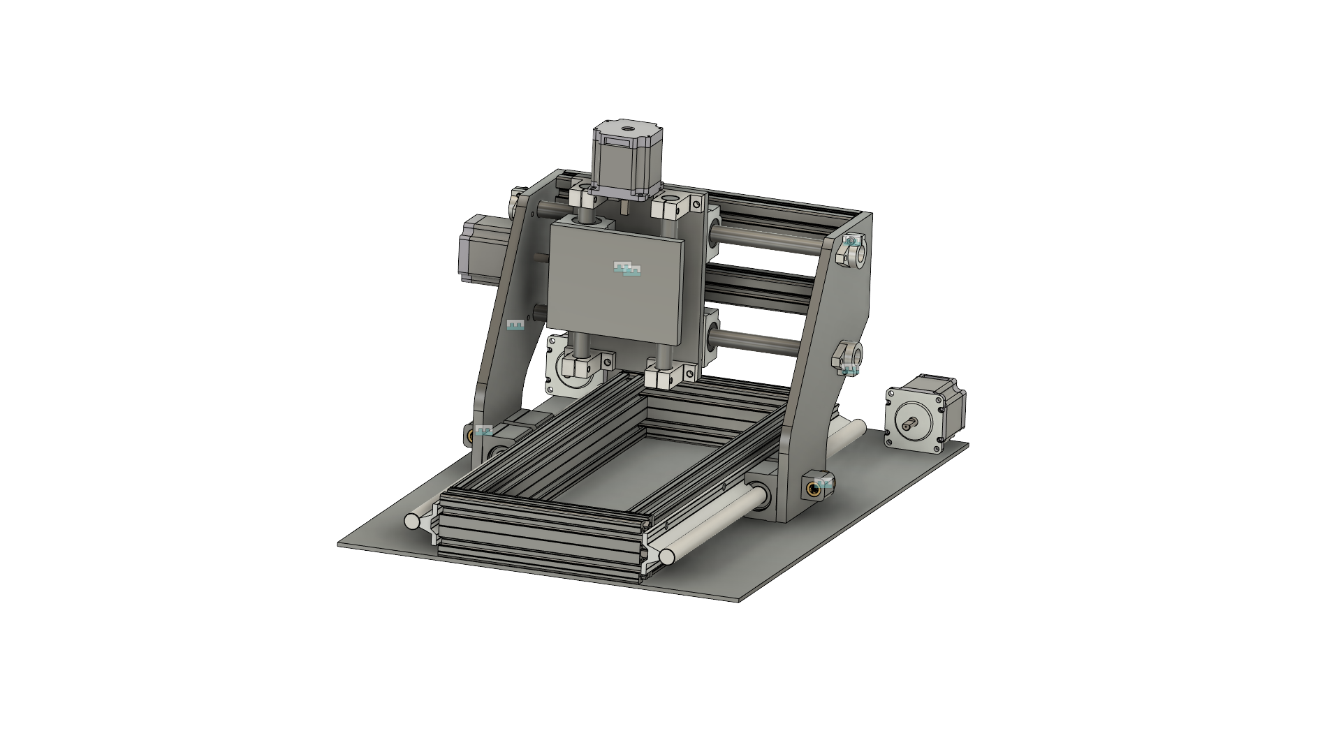

Dobry wieczór :) Proszę o doradzenie co można zmienić w projekcie.
Frezarka ma wejść do szafki (po wytłumieniu) 55x65cm do domowego użytku.
Ma frezować w aluminium 5mm, nie mam dużych oczekiwań - ma "wygryzać" troszkę lepiej niż ręczna obróbka pilnikiem :)
Inspiracją że można, jest ta konstrukcja
chcę zrobić coś troszkę sztywniejszego.
Wykorzystam
Używane profile konstrukcyjne 30x60 T8
Blacha stalowa 10mm cięta laserem. (do prototypu sklejka)
Wałki podparte 16mm - pod ruchomą bramę
Wałki liniowe 16mm bez podparcia na pozostałe osie.
Silniki Nema23 0,65nm
Śruby tr8 lub sfu1204
Wrzeciono 1.5kw chłodzone wodą ma tutaj sens? Czy pozostać przy chińskim 500w wrzecionie?
Myślałem żeby pójść w śruby kulowe sfu1204 jeżeli zdecyduje się na 1.5kw a przy mniejszym pozostać przy śrubach tr8x2 z nakrętkami kasującymi, lecz decyzję murze podjąć przy budowie bo każdy cm ma znaczenie.

Ma brać 5 mm na raz? Czy maksymalna głębokość frezowania?
Tak czy inaczej wrzeciono mokre 1,5kW to gruba przesada. Frezuję aluminium PA9 na silniku 775. Przy ap 6 mm, ae 1.2 mm, pobór mocy wynosi 100 W.
W samej konstrukcji zamienił bym wałki na wózki. Silniki do aluminium też z dużym zapasem.

Dziękuje, 5mm max grubość profilu :) Silniki krokowe to KH56JM2U083 z allegro złomu, cena i parametry jak nema17 (0.65Nm, 2A, 1,76V, 1,8 deg/step) dla mnie zaleta to, że są łatwo podmieniane na coś mocniejszego ze względu na wymiary.

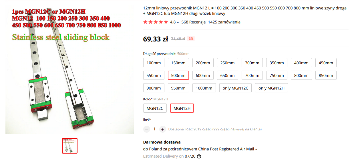

Są jakieś prowadnice liniowe lepsze od tych wałków, ale w dobrej cenie?
Idąc w HIWIN 15 skończyłem wycenę na 6000 bo robi się już maszyna innego kalibru.
Są u chińczyka takie MGN12C/MGN15 , tylko czy tutaj będą lepsze od wałków 16?
Obserwuj giełdę. Ostatnio kupiłem z demontażu 2 metrowe szyny i 4 wózki za 200 zł.

KamilSłapek pisze:Są u chińczyka takie MGN12C/MGN15 , tylko czy tutaj będą lepsze od wałków 16?
Ludzie na forach drukarek 3D polecają te prowadnice.
Też jestem na etapie projektowania swojej mini frezarki (temat równoległy Frezarka "biurkowa" -weryfikacja założeń) i zastanawiam się jak ogarnąć ten temat. MGH są dużo niższe niż śruba kulowa/trapezowa. Stosowanie podkładek na 19 mm wydaje mi się średnim pomysłem.
Nie są niższe niż śruba, tylko bloki łożyskujące i nakrętka. Nakrętki można znaleźć płaskie, lub ściąć kołnierz. Bloki łożyskujące można dać na zewnątrz. Ja robić na MGH15 oś Z, właśnie dlatego, żeby daleko nie odstawała. Śruba trapezowa 8x2, nakrętka ma wysokość 12 mm. Nie stosuję też gotowych bloków łożyskujących, tylko łożyska poprzeczne 8x16x5.
