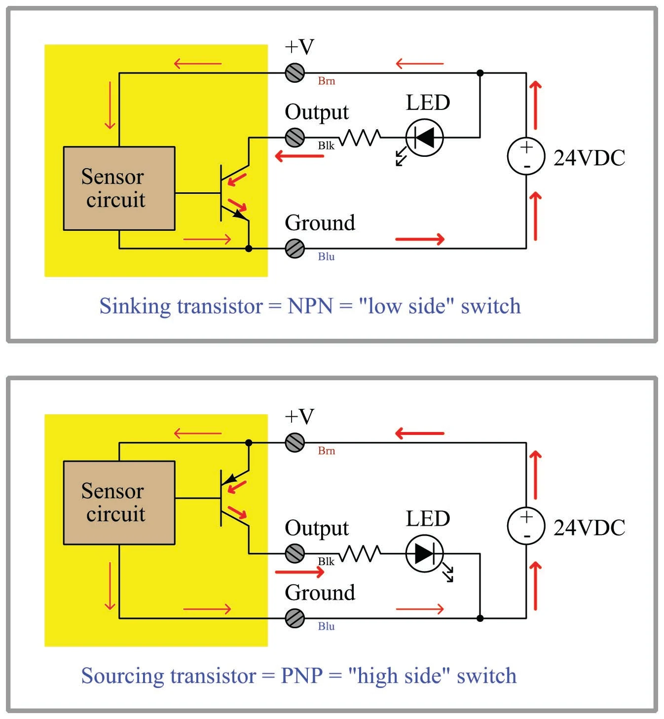

Dokupiłem bo mam tylko NPN NO, a przyszedł mi do głowy "chytrý nápad", do którego potrzebny jest też PNP NO.
Otóż czujniki indukcyjne działają tak :

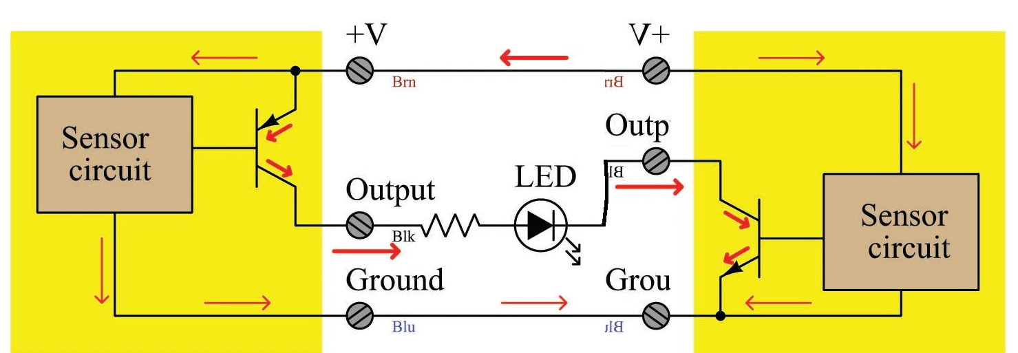

Więc można zestawić dwa tak, że jeden będzie odcinał plus zasilania, a drugi odcinał masę.
Prąd w obciążeniu popłynie tylko wtedy, gdy oba czujniki zadziałają.
Trzeba diodę LED zastąpić przekaźnikiem, ale tego już nie chciało mi się rysować.
Dodane 14 minuty 10 sekundy:
Zapomniałem o rzeczy dość istotnej.
Na rysunkach nie ma gniazd i wtyczek.
Układ z przekaźnikiem włączanym pomiędzy wyjścia czujników ma też taką zaletę, że będzie działał jeśli wtyczki zamieni się miejscami. Tylko nie może być żadnych LED-ów.
