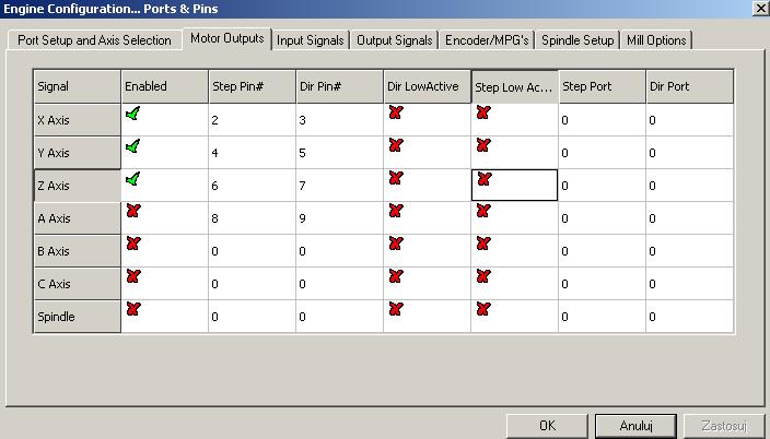

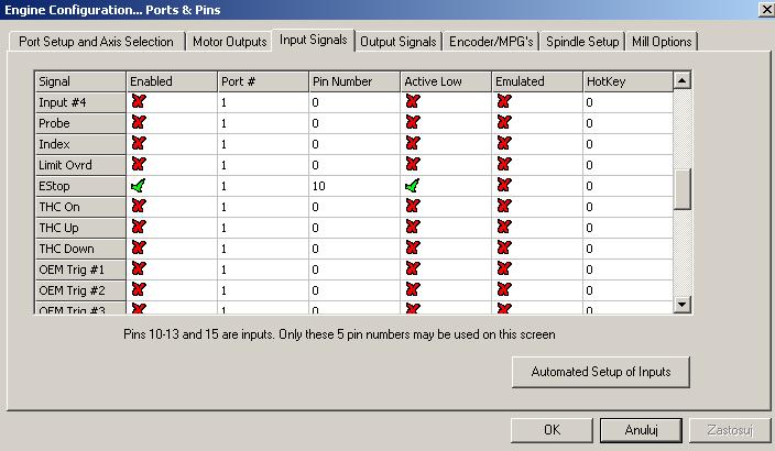

Udało mi się dzisiaj za pomocą kabla LPT-LPT nawiązać pewną komunikację. Mianowicie po ustawieniu pinu 10, Mach widzi wciśnięcie przycisku Emergency Stop
Niestety choćbym nie wiem jak kombinował nie jestem w stanie poruszyć silnikami - próbowałem już różnych kombinacji i bez skutków.
Frezarke nie przesuwa się (ani po strzałkach ani w trybie ręcznym - klawisz TAB)
Może ktoś konfigurował tego typu sterownik i ma rozwiązanie ? Załączam fragment instrukcji z pinami i tego jak ja to wpisałem w konfiguracji

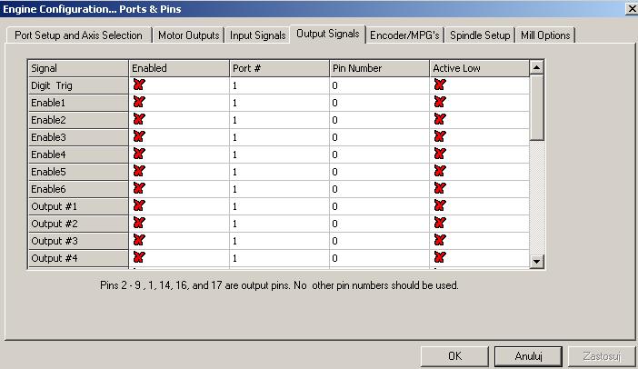

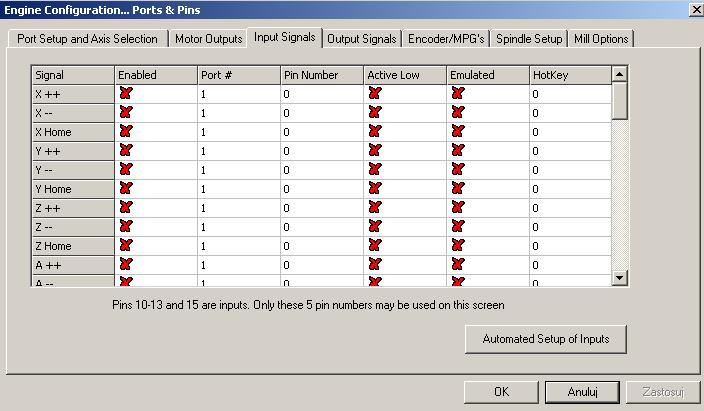

Post napisał: bartuss1 » 26 maja 2020, 16:03
przy silnikach włącz numer portu, jesli lecisz na lpt pierwszym
to masz przy osiach xyz po prawej stronie okienka stepport i dirport wpisz jedynki
sygnały wejsciowe, czyli krancowek, estop itp mozna z automatu znaleźć, oczywiscie jesli bawimy sie dalej w lpt, wciskasz automatyczne wyszukiwanie sygnałów
wiskasz krancówke i wyskakuje dany pin.
enable ustawsz w wyjsciach
enable1 port 1 pin 14
co do krancówek, to zalezy czy masz jedząca krancowkę czy stałą. Przy jezdzącej od zderzaka do zderzaka mozna dany pin np 11 ustawić jako home x limit ++x i limit x -- i dopowiednio odptaszyś stan wysoki czy niski (activ low)
a w konfigu macha wyłączyć ptaszka od safety
w trzeciej zakładce na głownej stronie włączasz auto limit overide ( po resecie możesz zjechać z krancówki jesli sie w nią wpierdolisz)
