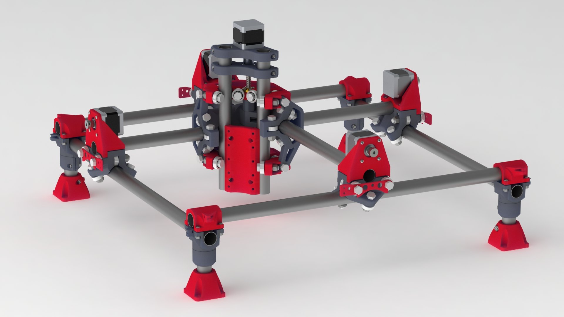

Cześć,
jestem w trakcie budowy swojej pierwszej frezarki amatorskiej według projektu MPCNC. Do wszystkiego brakuje mi wrzeciona. Z tego co wyczytałem dużo osób poleca "AMB Silnik frezarski 1050 FME-P". Kosztuje on 1600 zł ale znalazłem też wrzeciono o 300 zł tańsze "AMB Silnik frezarski 1050 FME-1" które ma dokładnie takie same parametry. Czy ktoś z waszego doświadczonego grona może mi powiedzieć jakie są różnice pomiędzy nimi? Przyznam że wrzeciono za 1600 zł przekracza mój budżet.

A tu masz kultowego Kressa za 600zł :)
wrzeciona-rozne-sprzedam-t105841.html
Ładowanie do tej maszynki czegokolwiek więcej to marnowanie pieniędzy.

Ewentualnie chinola 500W dc, nie ma tyle mocy co kress, ale trochę cichszy.

Sprawdziłeś do jakiej maszynki ma być to wrzeciono -
konstrukcja ugnie się pod oporem wężyków z wodą chłodzącą ;)

Napisał, MPCNC. To taka konstrukcja z rurek wystawienniczych ;)

Dokładnie, zależy więc mi na suchym wrzecionie w jednej obudowie, bez zewnętrznego falownika. Buduje sobie tą frezarkę do cięcia sklejki i może czegoś jeszcze mocniejszego. Stanąłem przed wyborem jednego i drugiego. Nie mam zamiaru bawić się w chłodzenie wodą lub robić inne rzeczy z kosmosu ponieważ to byłby przerost formy nad treścią. Na całą frezarkę dałem 2 tysiące złotych.

Na początek możesz zamontować szlifierkę prostą. Taka z Lidla kosztuje 99 zł. Popróbujesz i będziesz wiedział czego Ci naprawdę potrzeba. Nie ma to jak własne doświadczenie.
No to Kress - sprawdzony przez wielu z forum - robi swoje.
Albo po taniości frezarka prosta z marketu - ale tu widzę dwa problemy - najważniejszy
spora średnica obudowy co odsunie freza od osi roboczych, które nie grzeszą sztywnością
więc wpłynie negatywnie na całą konstrukcję dodatkowo ją obciążając.
No a poza tym trudno przewidzieć jakie będzie bicie freza, trwałość frezarki etc.
