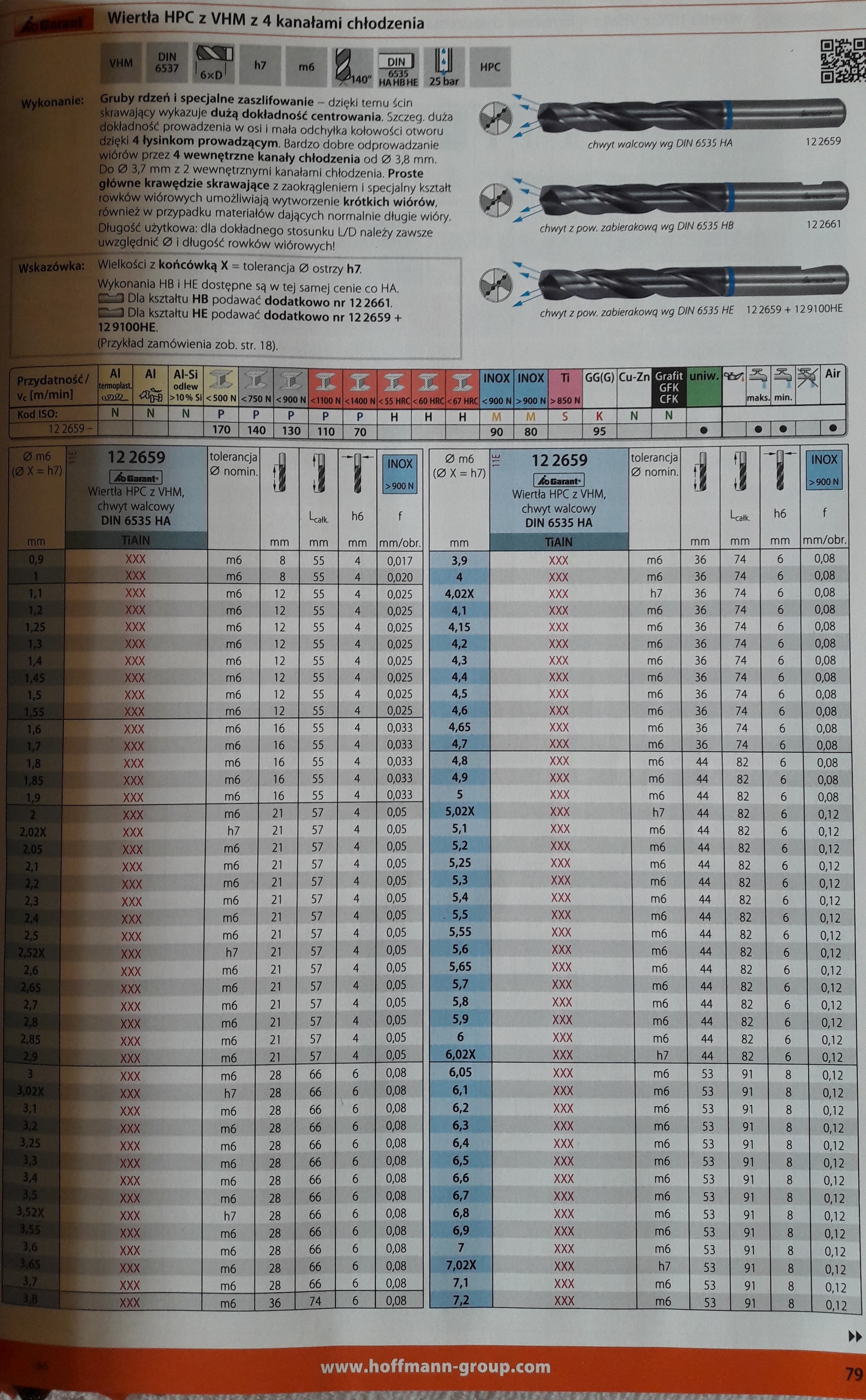

A dla wierteł? Np w katalogu Fanara nie widzę parametrów.

Zerknij do katalogu GARANT
Podana jest grupa materiałowa , Vc i posuw [mm/obr.]

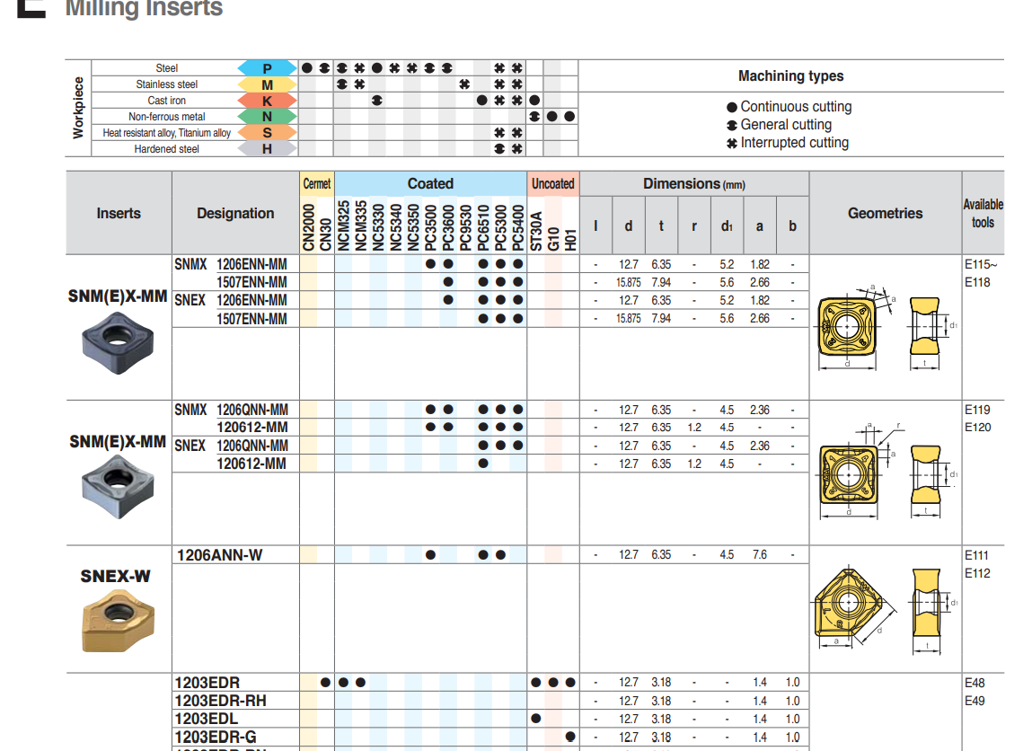

A katalog Korloya? Jak interpretować te kropki? Co znaczy przerywana praca przy frezowaniu? Gdzie szukać prędkości skrawania i posuwu na ząb w tym katalogu?
