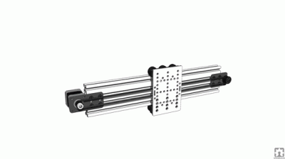

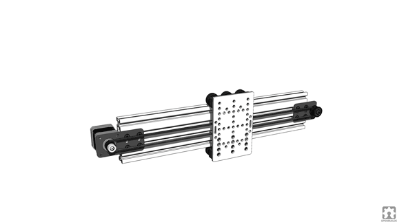

Dlaczego nie wózki na kółkach?
Są gotowe frezarki tak zrealizowane do kupienia. Źle to działa? Ma luzy?
msawiko
Posty: 51
Rejestracja: 02 gru 2012, 01:24
Lokalizacja: Łomianki
Re: Pierwsza amatorskie CNC
Post napisał: msawiko » 07 cze 2019, 12:34
Dlatego że profile V-Slot są są produkowane metodą wyciskania i ten rowek nie jest równy. Bardzo trudno będzie ustawić na całej długości zero luzu. Takie prowadzenie bedzie niczym nie osłonięte i szybko się zabrudzi. Jak rozumiem chodzi o taki system?
Twierdzisz że będzie to trwalsze niż najprostszy wałek powiedzmy fi 12 i obudowa z łożyskiem i zgarniaczem? Tu przynajmniej wałek jak i kulki są hartowane i trochę posłużą.
