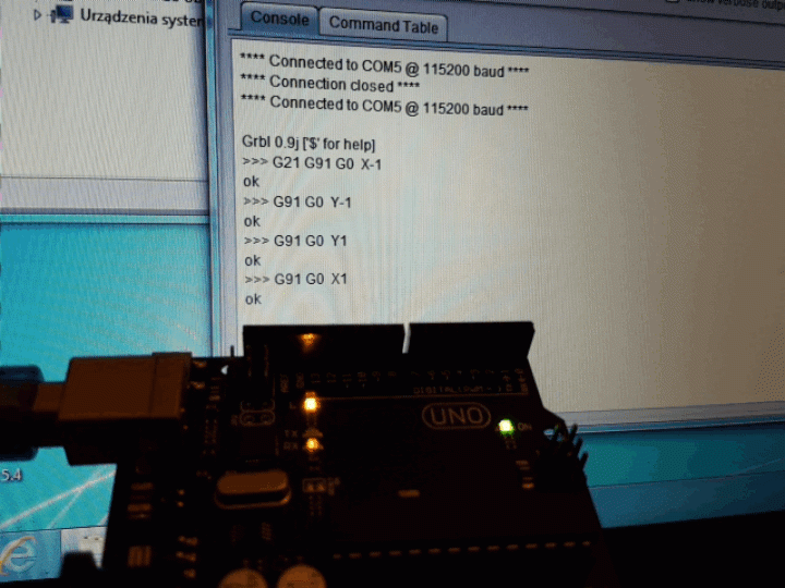

No to dotarło do mnie NOWE ARDUINO UNO, odpalam ARDUINO IDE, wybieram GRBL, wgrywam i sukces, wgrało się za pierwszym razem.
Odpalam GRBL CONTROLLER no i widzi, super fajnie, coś tam klikam i jakieś cyferki się pojawiają.
Ok teraz czas na zamontowanie shilda, zamontowałem i pupa, już się nie łączy problem COM coś tam, wyjąłem shilda, tez się nie łączy, reset kompa, też się nie łączy, drugi komp też się nie łączy.
Aktuzalizacja.
Nie wiem co zrobiłem ale jest jakiś postęp, zaraz montuję na niego shilda i sprawdzę, bo teraz za kazdym razem bez shilda się łaczy.
Aktualizacja2.
Po wrzuceniu shielda na ARDUINO naglę przestaje działać, jak tylko go zdejmę to program działa i wszystko wydaje się być ok. Tak jakby z SHIELDEM nie chciał arduino botować programu.

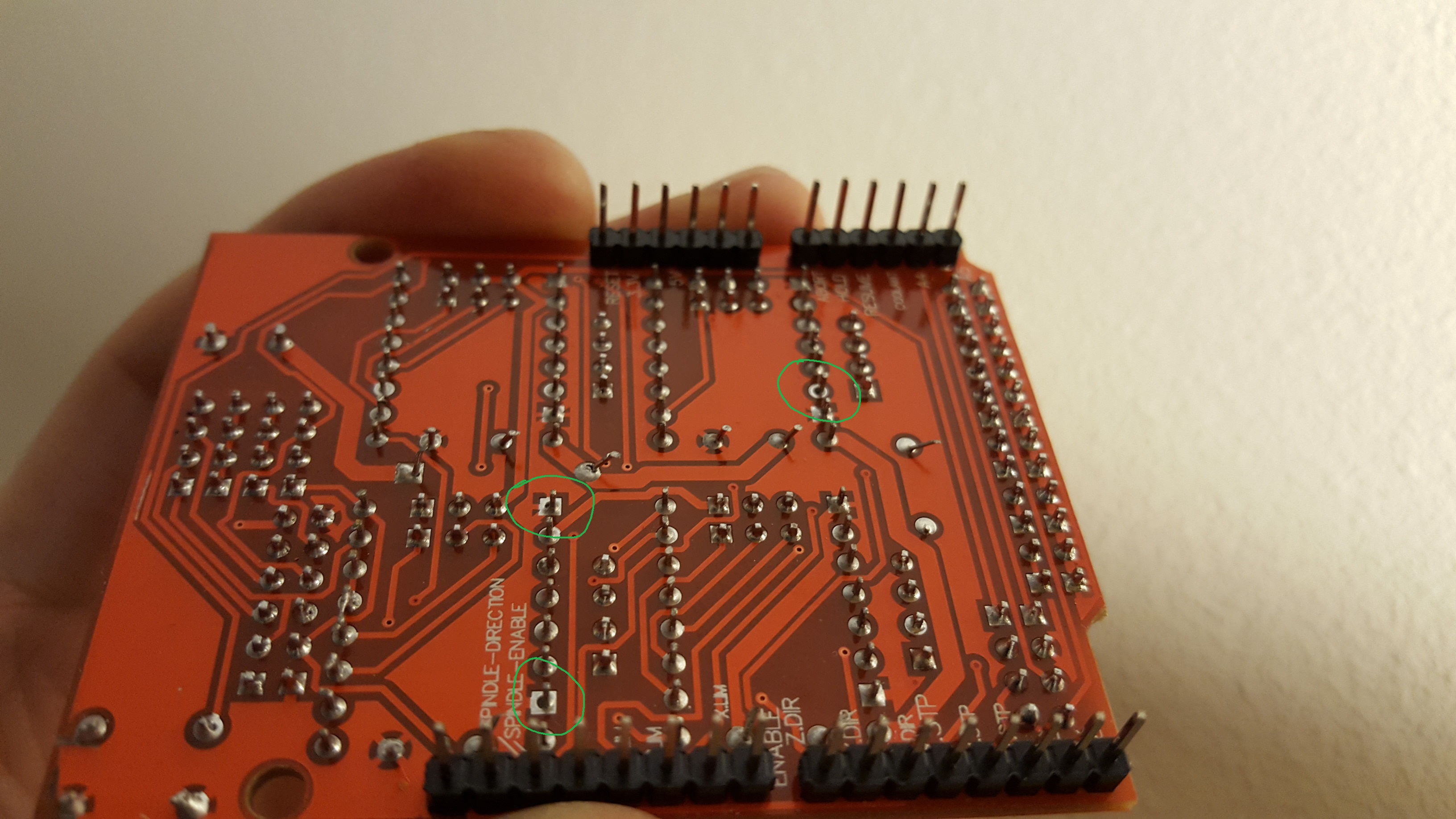

[Aktualizacja2] Czy podczas tych testów masz podpięte sterowniki do shielda oraz czy masz podłączone dodatkowe zasilanie do niej?
Jeśli na gołej płytce (bez niczego) występują takie kwiatki to chyba wygląda na usterkę shielda. Przyjrzyj się jej bardzo dokładnie - jakość lutów, wypatruj we. zwarć. Czasem jakość wykonania taniej elektroniki pozostawia wiele do życzenia.

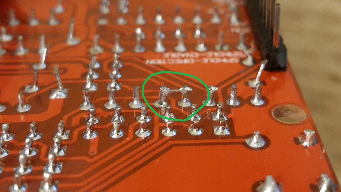

Z sterownikami czy bez, z zasilaniem czy bez, nie botuję mi arduino programu, bo nie świecą się ledy TX RX, tylko dioda L.
Jak zdejmę shielda to od razu widać że program się uruchamia i bardzo szybko mrugają ledy TX RX.
Powiem szczerze, że shield przyszedł do mnie z trochę powyginanymi nóżkami tymi pinami, ale miał tak z 3 czy 4 sztuki i naprostowałem, nie wydaję mi się by były uszkodzone.
Najgorsze jest to że cały czas jakieś koszta a nie wiadomo co jest, pewne jest że arduino po wymianie działa, program się wgrywa bez problemu i botuje bez problemu, a co do Twojej uprzejmości to szkoda że bliżej nie mieszkasz gdzieś w trójmieście, bo bym tylko pożyczył by sprawdzić czy to faktycznie shield do pupy. A przyszedł do mnie kilka dni temu.
Jak sprawdzam napięcie na sterownikach, to wszystko jest ok, bo ustawiałem specjalnie pod silniki napięcie.
Tak mi te luty wyglądają jakby ich nie było ;/

Nie-poważnie ale to i tak mało powiedziane. Szkoda gadać. Rozlutuj / rozetnij "zworę" i daj znać. Jak będzie działać z ww płytką to wypada jeszcze sprawdzić prąd w spoczynku z założonymi A4988 i podpiętym zasilaniem - miernik w szeregu na linii zasilającej lub odczyt z zasilacza. Kiedyś zamówiłem cały set z Aliex* Arduino, shield i 4x driver. Jeden sterownik był uwalony - non stop 100mA w spoczynku. Powodzenia!

Zworkę usunąłem ale nic to nie dało, na razie więcej nie kombinuję, napisałem do sprzedawcy, wyjaśniłem jak wygląda sytuacja, kasy to dużo nie kosztuję akurat, ale same nerwy, jak na początkującego to już w ogóle, na dzień dobry takie akcje ;)
Fajnie że teraz na ARDUINO program śmiga za każdym razem, podpinam odpala się i działa, ewidentnie wina CNC SHIELD, jak go wrzucę na arduino to nic nie odpala.

I słusznie. Na tą chwilę więcej zrobić raczej się nie da. Niektóre luty wyglądają na istotnie „zimne” więc bez jasnego stanowiska sprzedawcy lepiej się wstrzymać (gwarancja). W razie negatywnego rozpatrzenia napisz gdzie nie kupować elektroniki.
