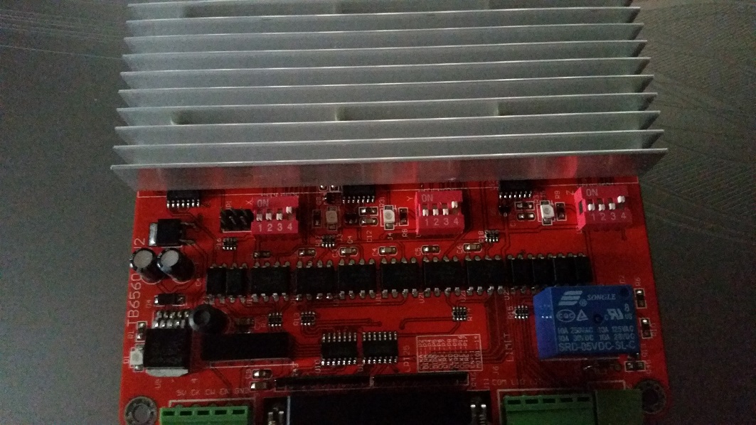

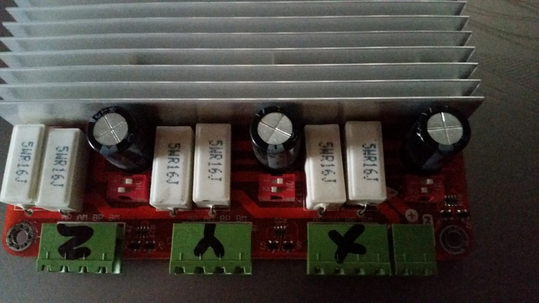

Odkręciłem silnik, żeby zobaczyć jaką prędkość na "sucho" bez żadnego obciążenia jest w stanie wycisnąć. No i przy 1000mm/min silnik zaczyna obracać i od razu się zatrzymuje przy czym wydaje specyficzny dźwięk. Także to chyba wina tego że to jest właśnie "TANIE" cnc :)

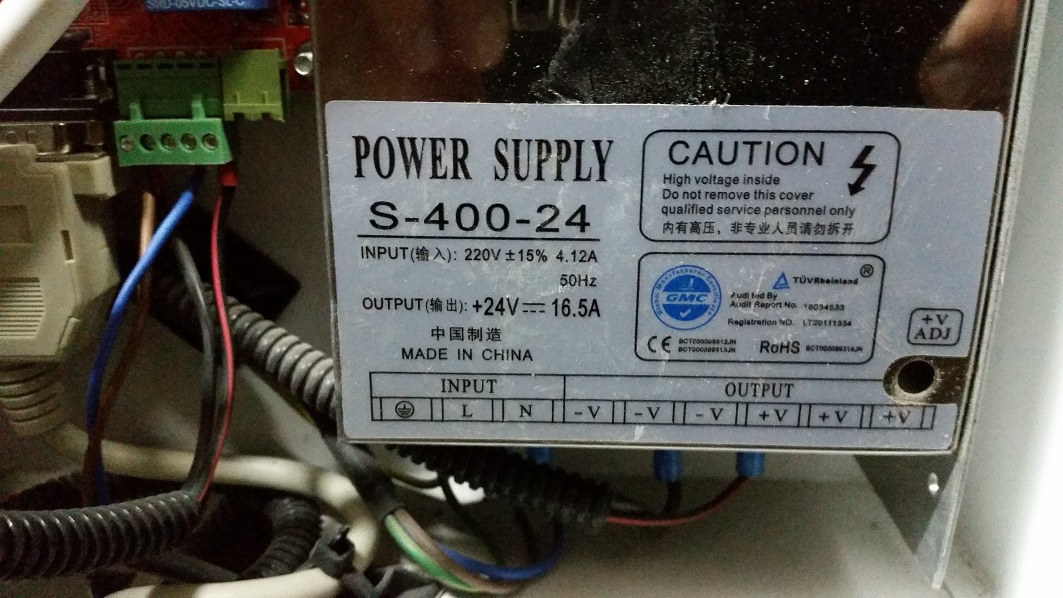

jaki masz zasilacz? jakie ustawienia na sterowniku?, w ogóle przy większych maszynach proponuję pomyśleć o przełożeniach, przy bezpośrednim sprzęganiu silnika ze śrubą wysokich prędkości nie osiągniesz.

Post napisał: bialy_vip » 16 sie 2015, 18:13
