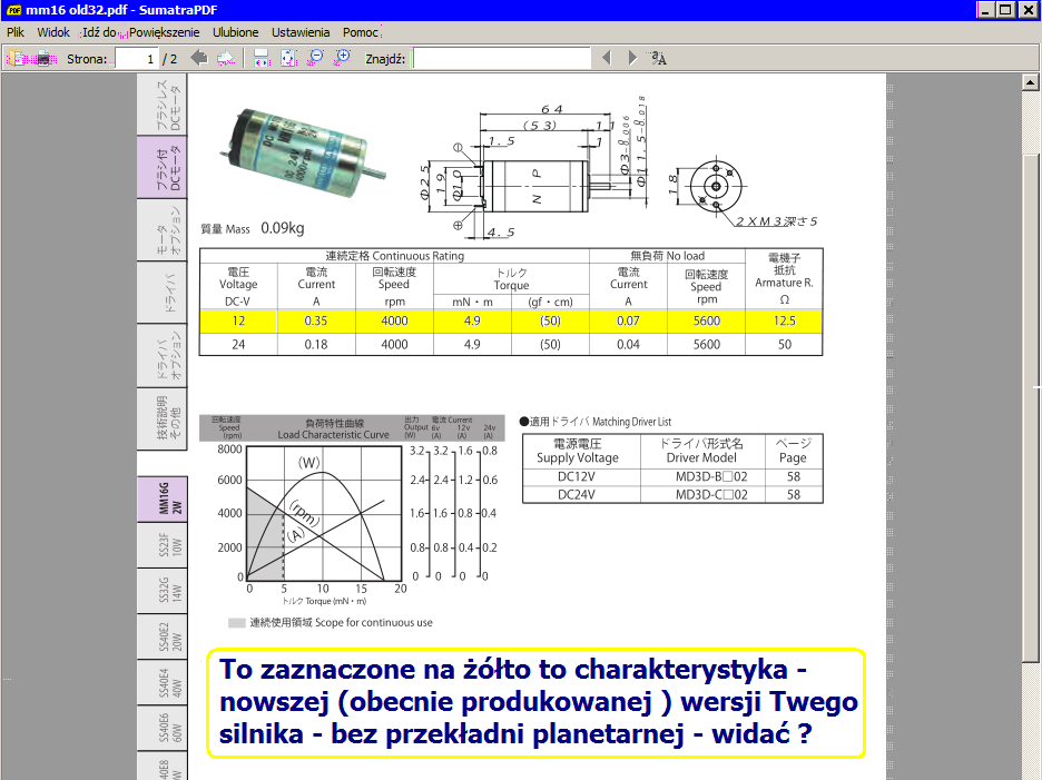

Co to sa za silniki? ile sa warte ? nadaja sie do cnc ?
Yarec
Posty: 2116
Post napisał: Yarec » 20 lut 2017, 12:56
opis: http://www.ebay.com/itm/SAWAMURA-DENKI- ... 0962476584
ster. : http://www.transmission-online.com/jp/sawamura.htm
a niemiecki to znajdź se sam.
Odnośnie tego silniczka wygląda jak z tarczą tachometru (stabilizacja obr.) jeden podobny "zajechałem na amen"

Kolego dziekuje za pomoc, jednak chodzilo mi o linki o osprzet aby sterowac silnikami DC (np tymi czarnymi japoncami)
Pozatym chciałem zwrócić uwagę ze na tablicze znamionowej jest 12V a nie 24V , czy to zmienia duzo ?

badboy_89 czytaj z uwagąw tabeli są dwie wersje napięciowe ,o zasilaniu/sterowaniu napisał zacharius - trochę inwencji . . .

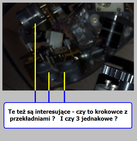

obiecane wczesniej zdjecie
czarnych japonców jednak mam 2szt, na jednym jest koncówka oznaczenia 100 na drugim 250, po podlaczeniu ich pod 12v bardzo powoli sie kreca, na jednym jest spory luz na planetarce, Jednak jak juz bede tak dalego uzyje wpierw krokowców

badboy_89 - dzięki za foto, to krokowiec (?) z zębatką a "z daleka" myślałem żę tachometr - szkoda.
Poza tym ale masz zasoby krokowców - rozebrałeś całą automatyczna linię produkcyjną ?
