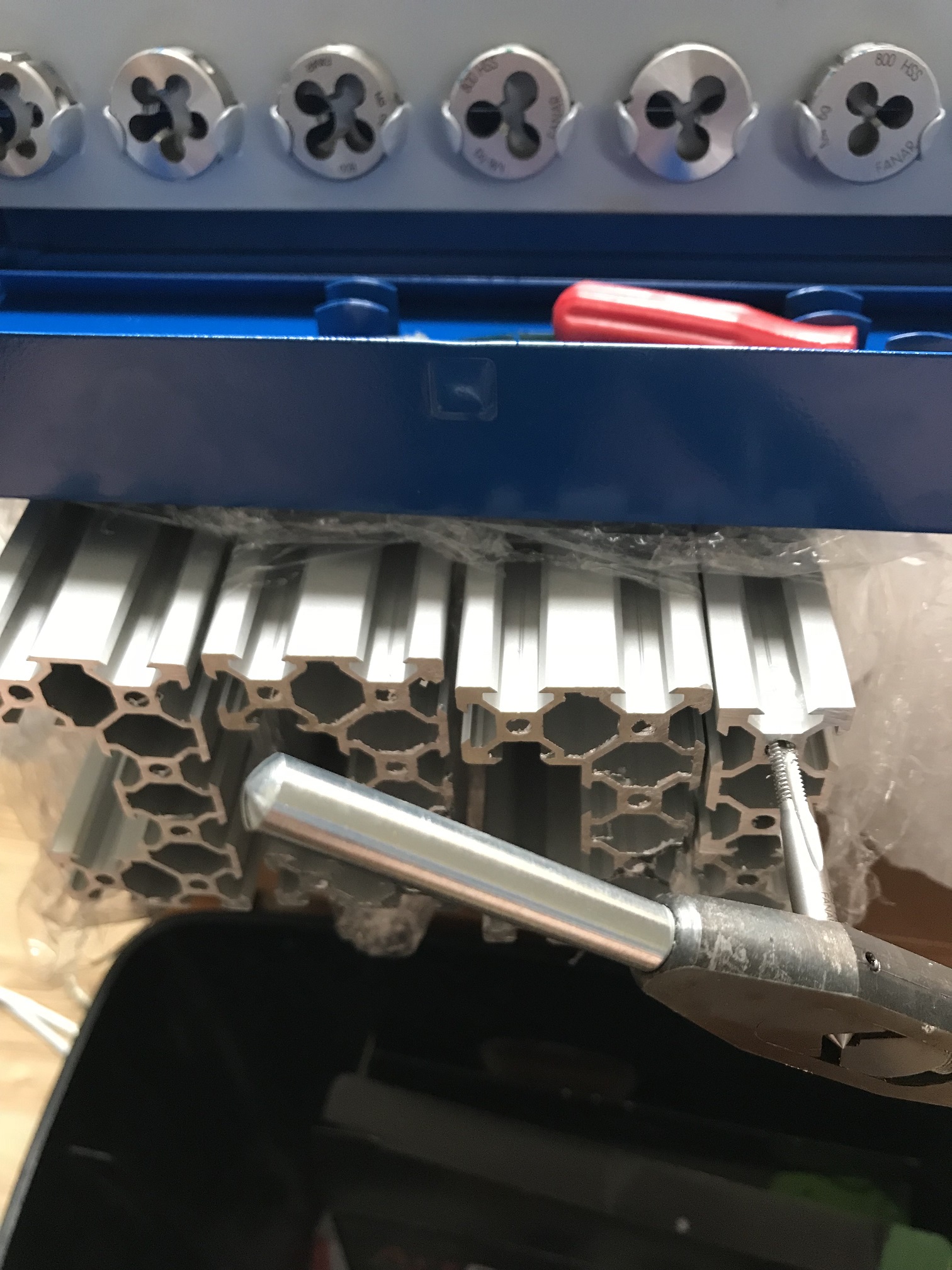

A to ok, bo żeby w sklepie nowe kupić to trzeba sporo $$$ wydać. Ja u znajomego powierciłem na frezarce, do tego dołożyłem blachy stalowe 5mm wycięte na laserze.magicmarcus pisze:YhmmmBiorę od kolegi, który kupił je w Chinach - sprawdzone.
A Ty jak połączyłeś?
Tutaj kilka fotek ze skręcania.
Serwa DC Rulez!!!
Frezowanie gwintów
Frezowanie gwintów

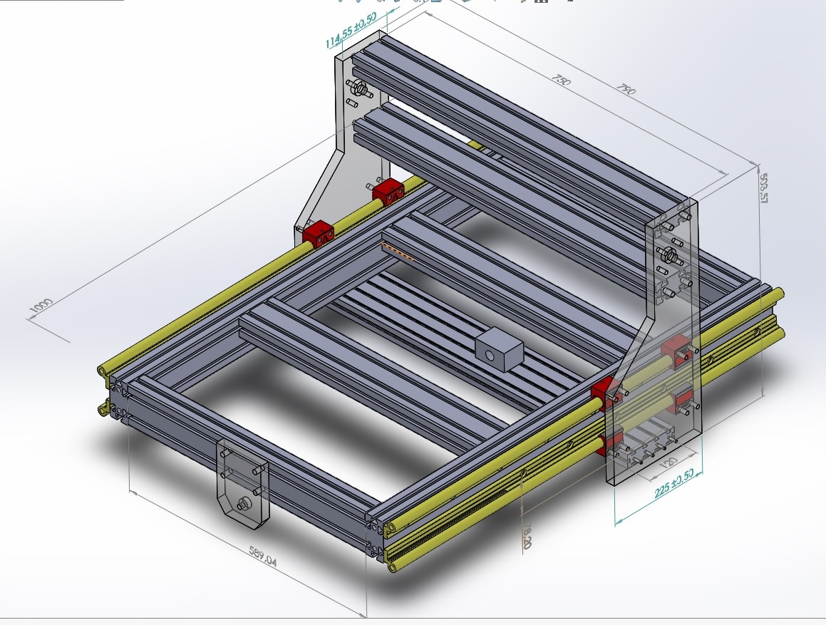

Po długiej przerwie powracam do tematu budowy mojej cnc.
Projekt pozmieniałem, mam nadzieję, że zgodnie z Waszymi podpowiedziami: Profile 45x90mm, profil do poruszania osią Y 30x120mm.
Nad osią Z jeszcze pracuję.
Dojdą jeszcze stópki z profili.
Co Wy na to, lepiej?

Moim zdaniem teraz to znacznie lepiej wygląda
Do zmiany są prowadnice Y. Zmień to na zwykłe wałki podparte po jednym na stronę, ew na jakieś używane prowadnice liniowe. Cztery prowadnice w jednej osi będą trudne do prawidłowego ustawienia.
Odległość między profilami X dobierz tak żeby pomiędzy mieścił się pasowanie np ceownik 80x40x5 czy podobny. Skręć profile z ceownikiem dzięki czemu zyskasz na sztywności i będziesz miał zachowaną równą odległość między profilami.
Prześwit miedzy stałem a bramą będzie wystarczający?

steff.k pisze:Do zmiany są prowadnice Y. Zmień to na zwykłe wałki podparte po jednym na stronę, ew na jakieś używane prowadnice liniowe. Cztery prowadnice w jednej osi będą trudne do prawidłowego ustawienia.
Niestety będę walczył - elementy na osie już mam.
steff.k pisze:Odległość między profilami X dobierz tak żeby pomiędzy mieścił się pasowanie np ceownik 80x40x5 czy podobny. Skręć profile z ceownikiem dzięki czemu zyskasz na sztywności i będziesz miał zachowaną równą odległość między profilami.
Planowałem dać od tyłu blachę aluminiową ale Twój pomysł też jest dobry
steff.k pisze:Prześwit miedzy stałem a bramą będzie wystarczający?
To mam do sprawdzenia.
Dziękuję za podpowiedzi.

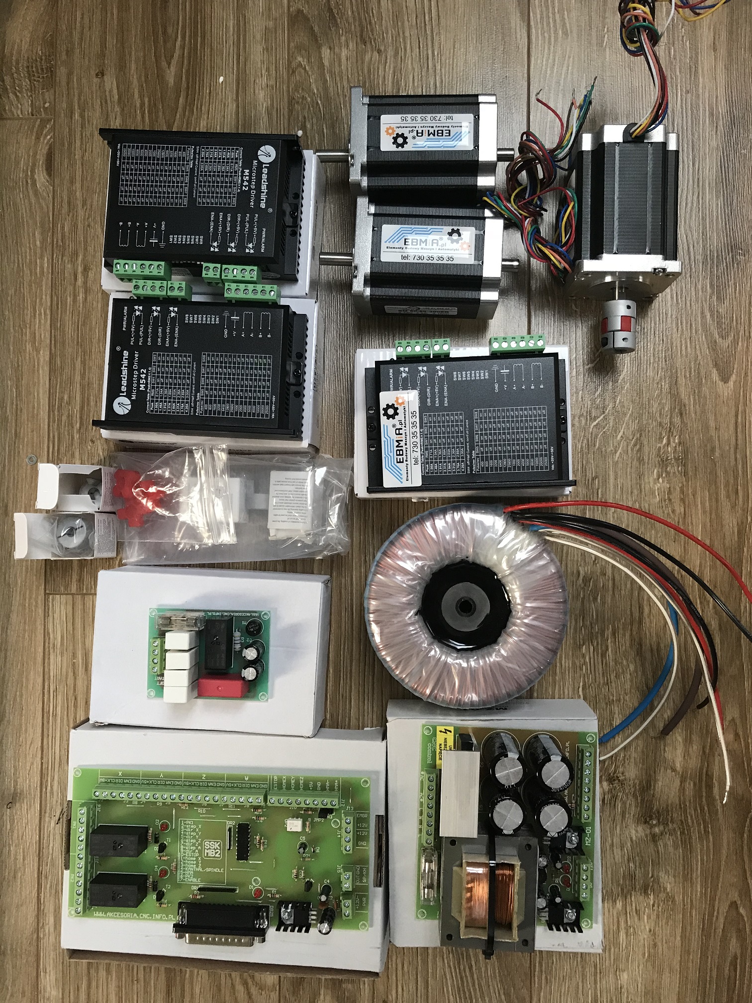

W tym samym czasie udało mi się nawiązać kontakt ze sponsorem tego forum, tj. firmą EBMiA. Okazało się, że są zainteresowani, za co im bardzo dziękuję, wspomóc mnie w moim przedsięwzięciu i użyczyli mi całą elektronikę, łącznie z silnikami i sprzęgłami. Bez ich pomocy pewnie użyłbym wątpliwej jakości elementów zza wschodniej granicy albo czekał na kolejne urodziny i gwiazdkę

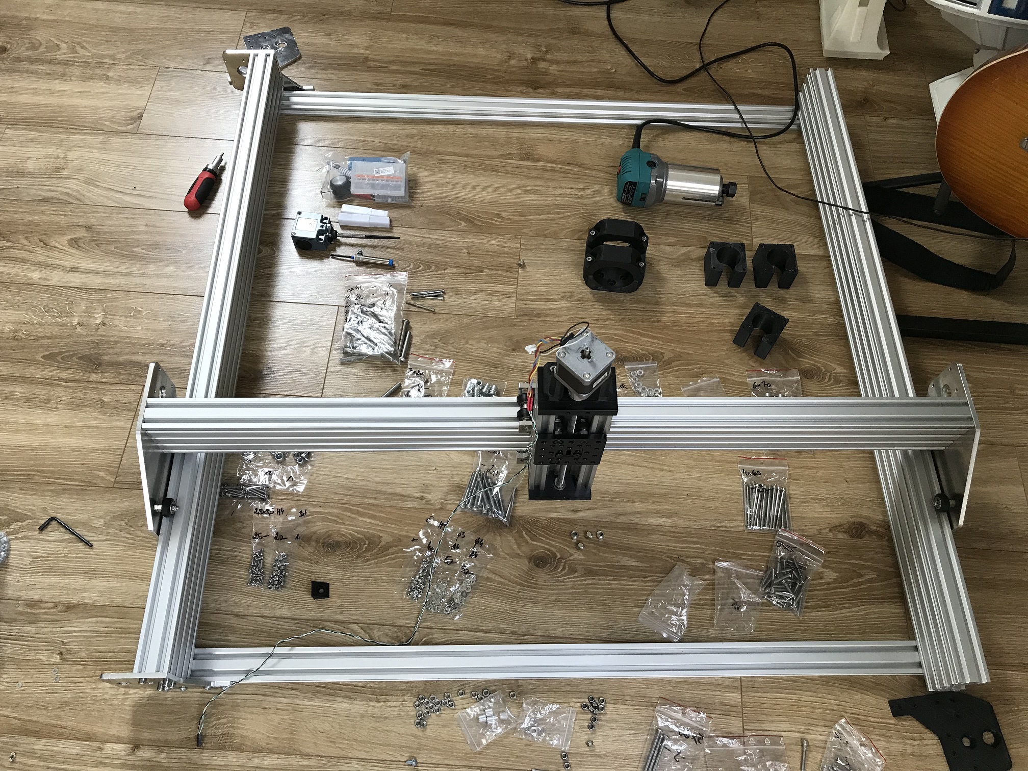

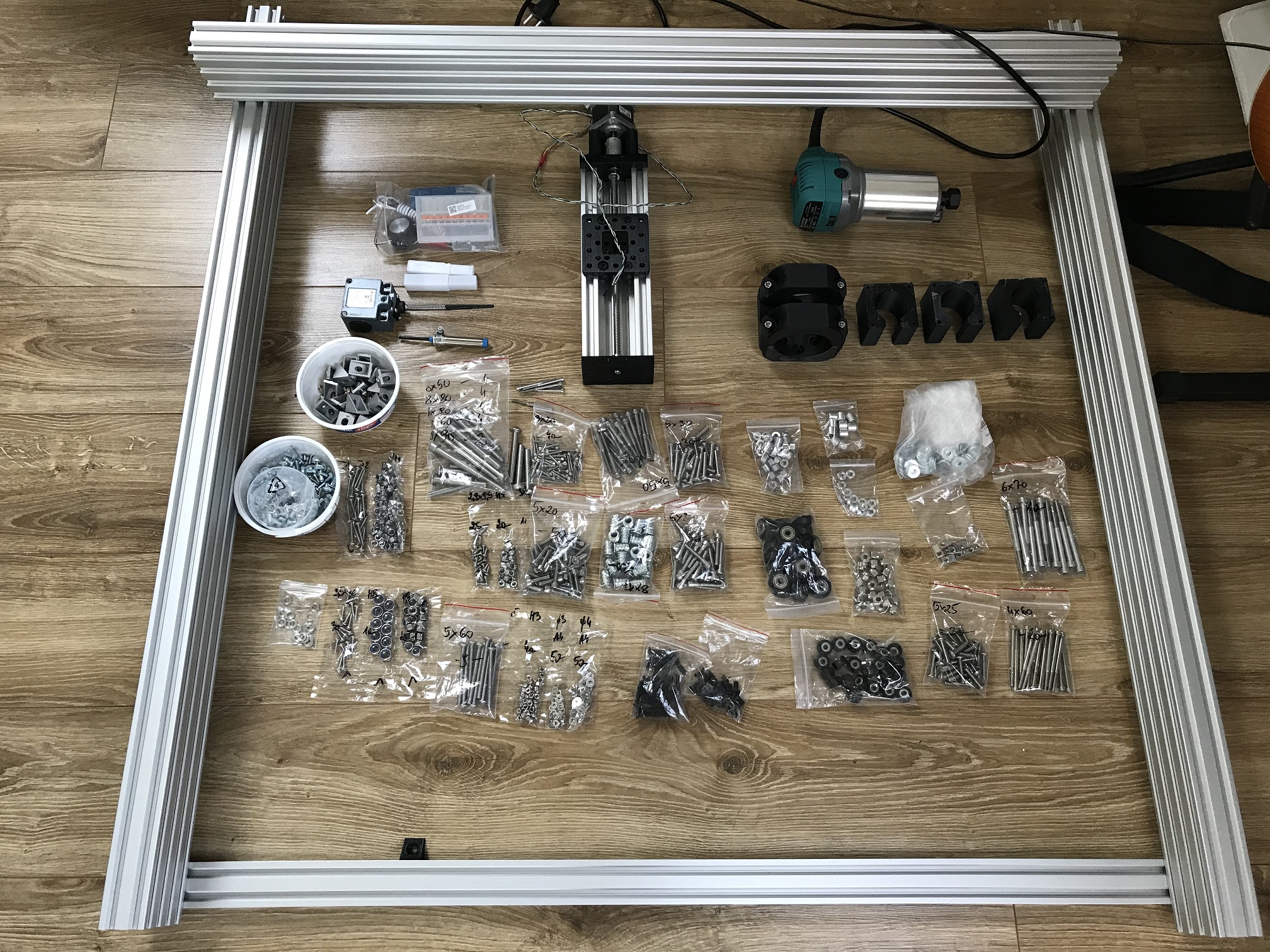

Rozpoczęło się kompletowanie elementów:

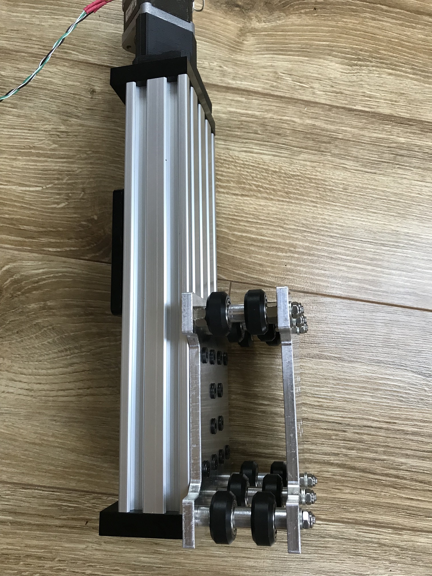

i skręcanie:

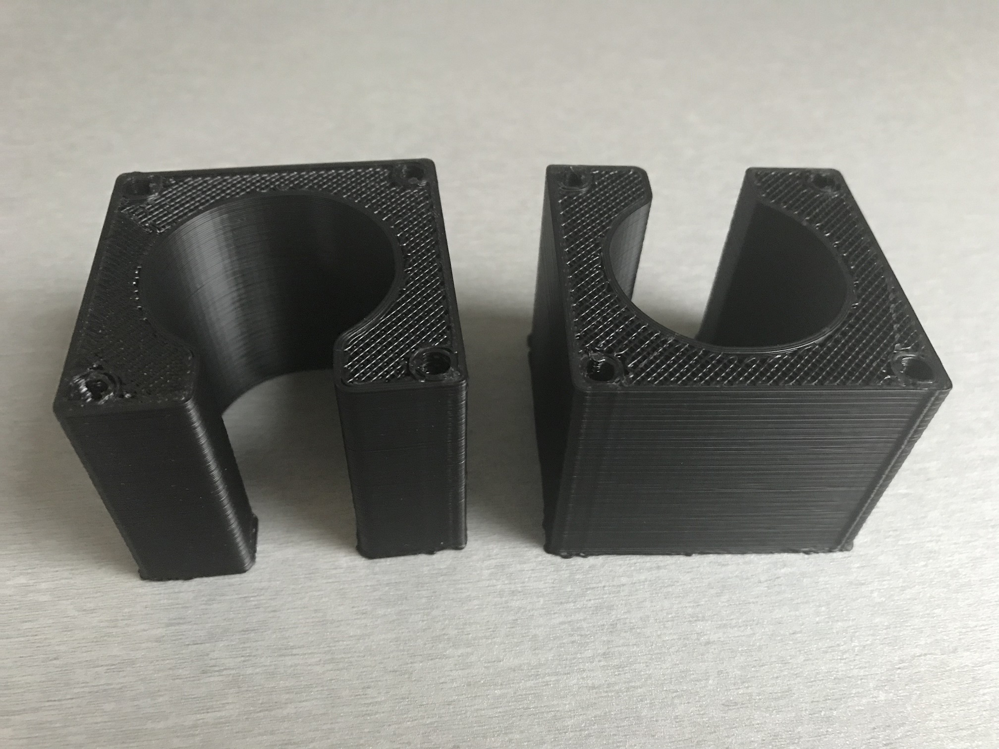

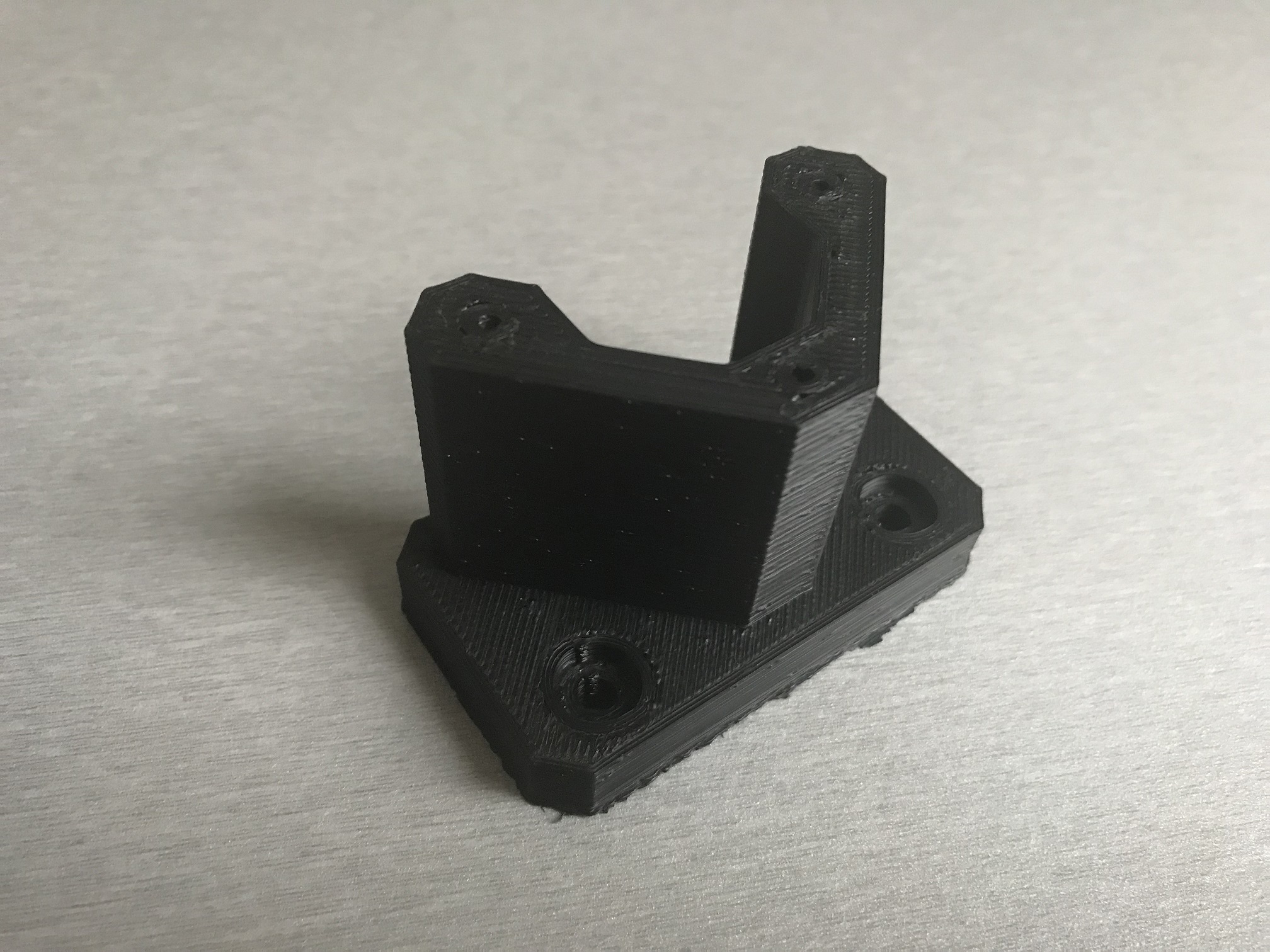

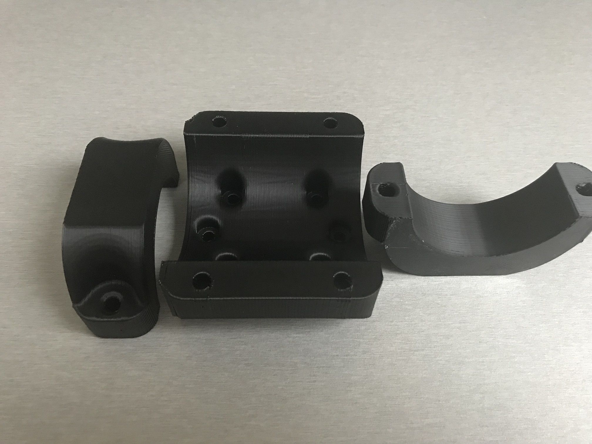

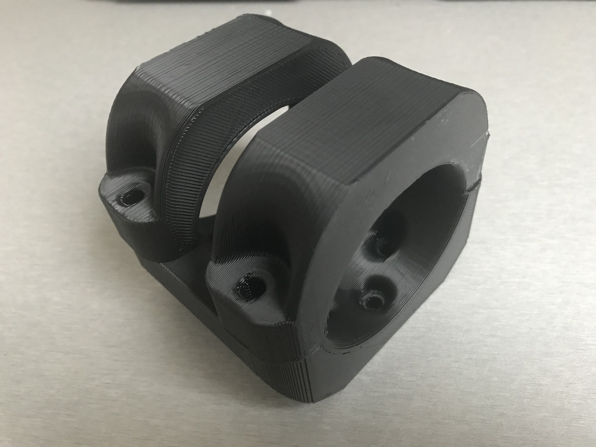

Część elementów wydrukowałem na drukarce 3d:

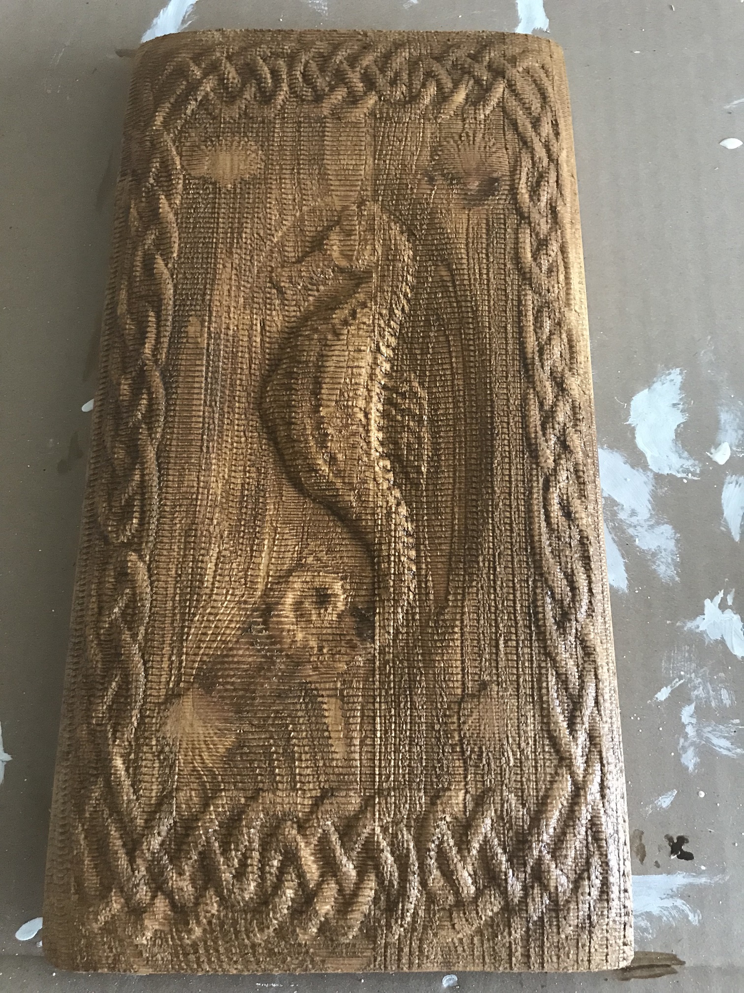

Pierwsze projekty:
Przy poniższym projekcie ustawiłem chyba za duży skok freza. Frez był kulowy 3mm średnicy, a skok z tego co pamiętam grubo ponad milimetr.

Parę faktów:
- frezarka ma pole robocze 850x850mm,
- w osi Z około 40mm,
- sterowanie z linuxcnc (z tym mam mały problem - w osi Z przy frezowaniu zamiast 100% zadanej długości jedzie 133%, natomiast jak poruszam osią ręcznie to jest 100%),
- póki co najszybciej poszła na 70 mm/sek.
Jeszcze raz z tego miejsca dziękuję firmie EBMiA za okazaną pomoc
