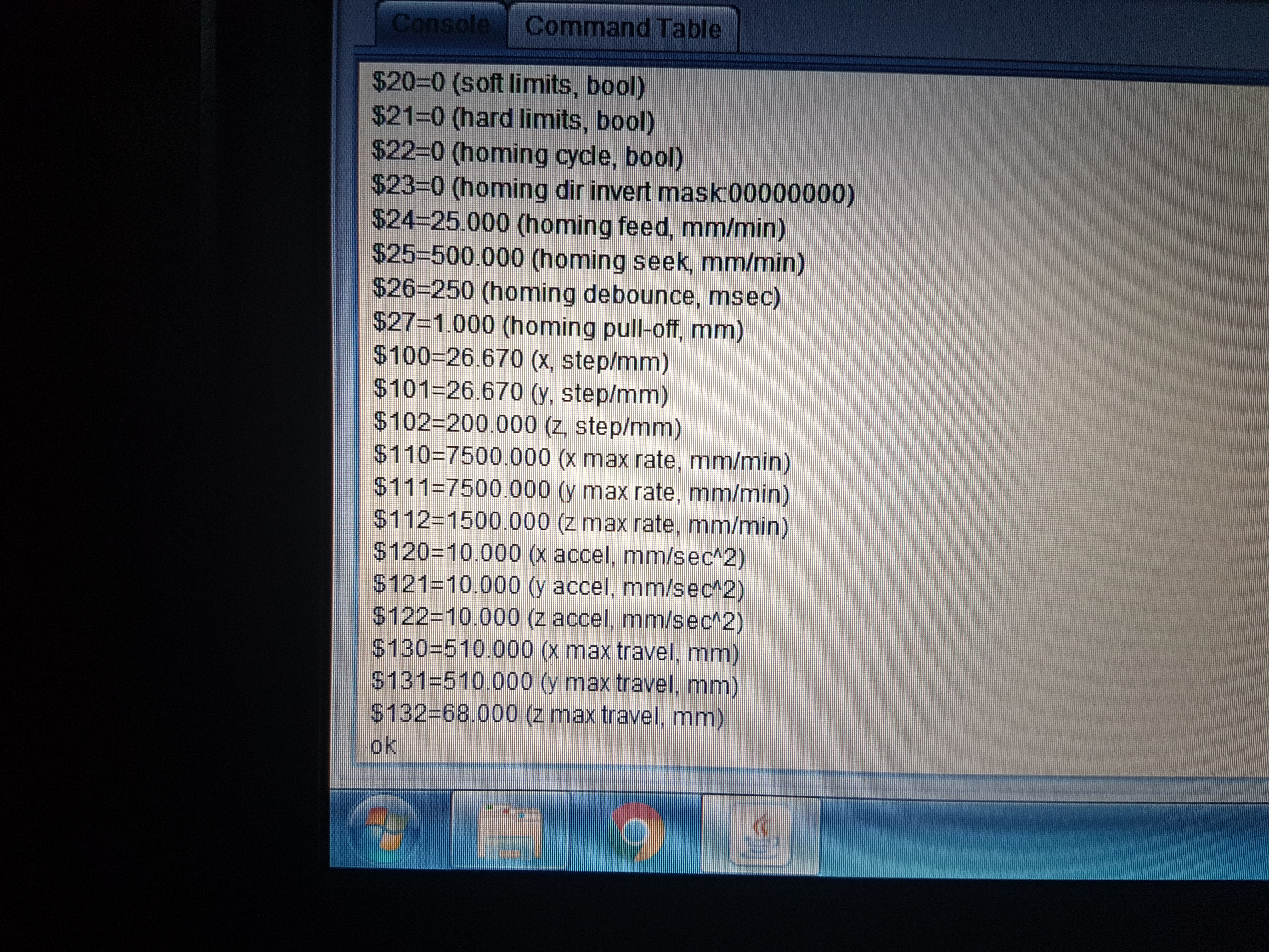

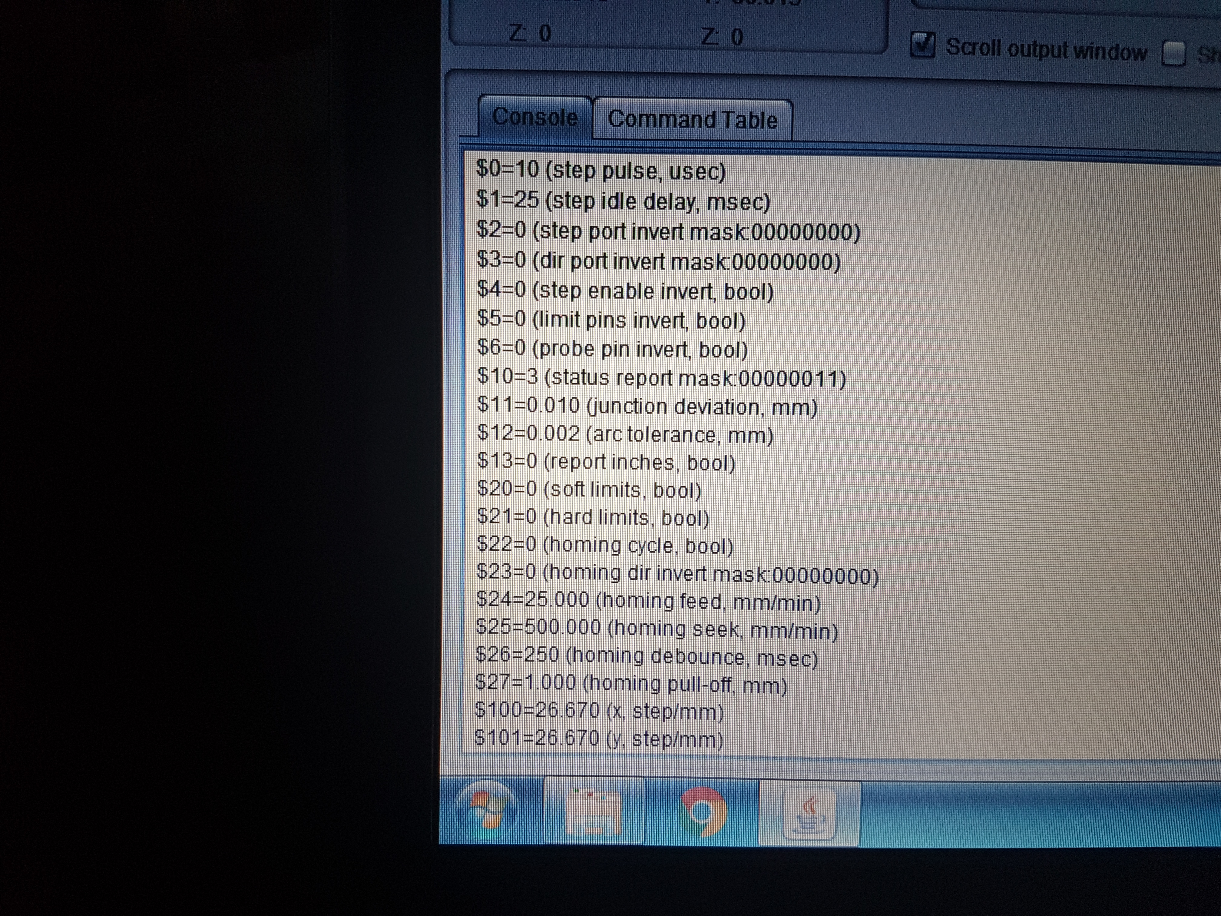

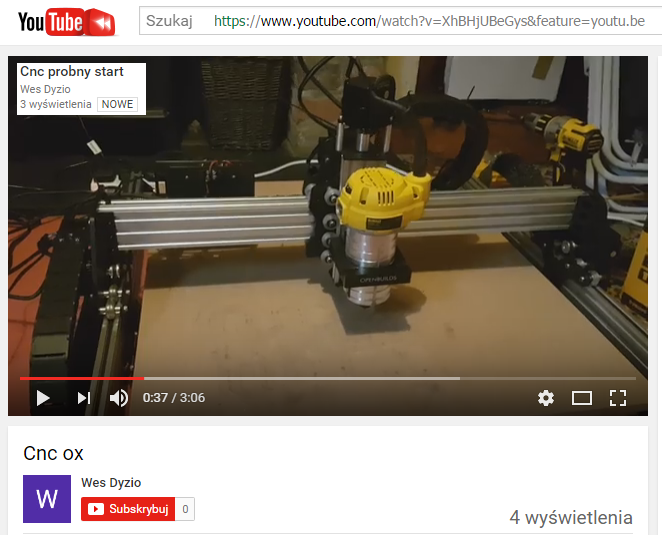

To jest moja maszynka i jak ja spowolnie w gbrl to tak chodzi. Wydaje mi sie ze cos jest nie tak.
[ Dodano: 2016-12-08, 15:32 ]
https://youtu.be/XhBHjUBeGys
Chodzi troche ciszej po poluzowaniu
[ Dodano: 2016-12-08, 15:34 ]
Prosze o pomoc z ustawieniani bo cos chyba jest nie tak
[ Dodano: 2016-12-08, 17:07 ]
Tak wyglada ciecie. Powinno byc ladnie gladkie a sa uskoki
[ Dodano: 2016-12-08, 17:08 ]
Ktos ma jakies sugestie co jest nie tak?

NIE przepraszaj bo to uwaga techniczna, nie wiem czym robisz ale ustaw przed robieniem i po problemie, zajęcie też można wkleić z pulpitu.
Z czego są kółka ? Czy ten profil osi Z nie będzie tarł o materiał ?
Rzeczywiście owal breloka nierównomiernie wycięty.

Kolka sa guowo-plastykowe z jakiegos wytrzymalego materialu.
Nie trze nic po materiale bo jest cieniutki okolo 2-3mm
A jak ustawienia dobre sa?

Czy to Twój filmik ? edytowałem z ekranu.
wiesio-w2
Posty w temacie: 11
Posty: 12
Rejestracja: 06 gru 2016, 21:18
Lokalizacja: Radomsko
Post napisał: wiesio-w2 » 08 gru 2016, 21:04
Nic nie tarlo przy poerwszym cieciu.
Tak to jest moj filmik
