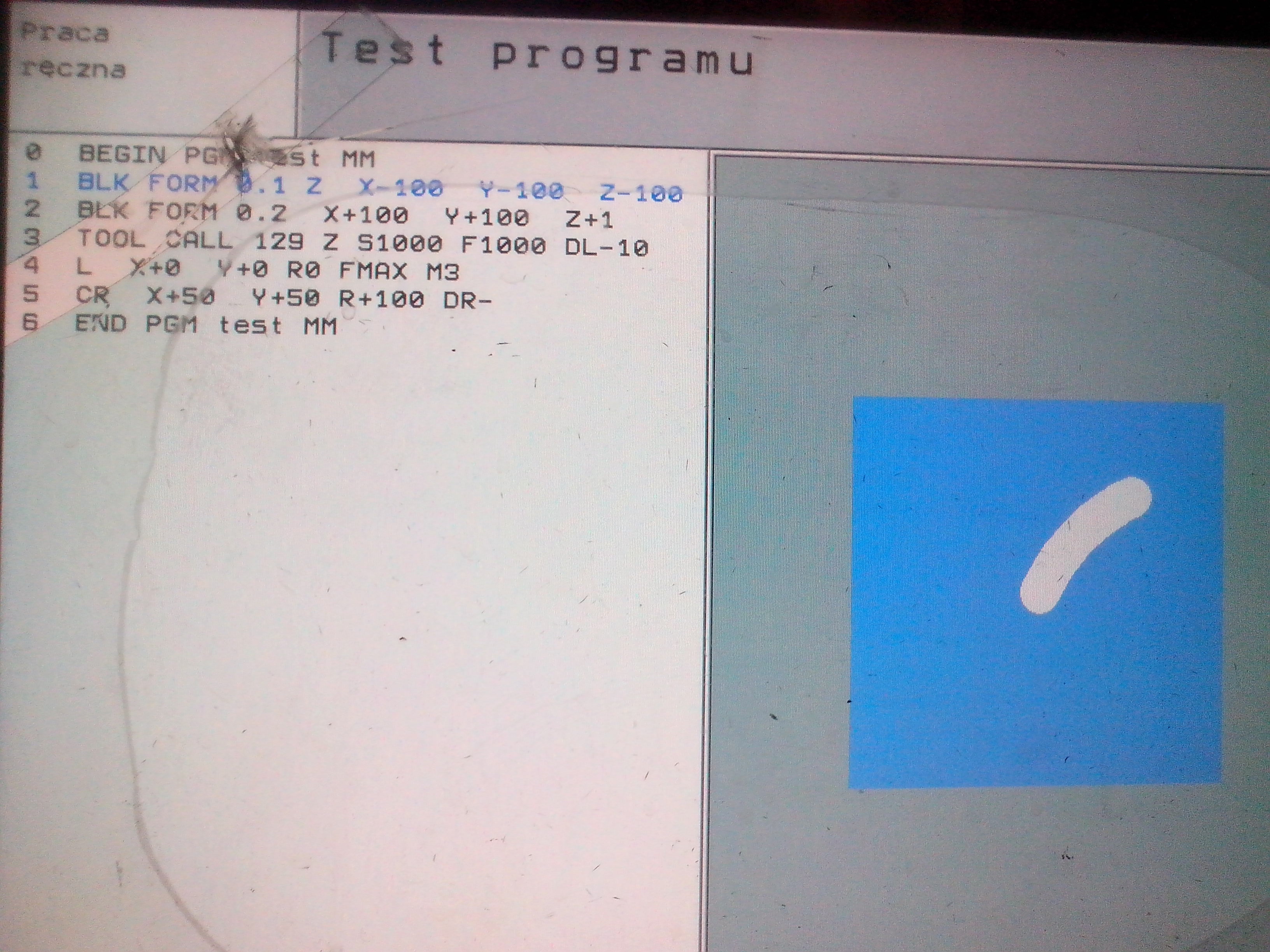

dominikk1988 pisze: Parametru K nie widziałem w żadnym programie. Instrukcję czytam jak tylko mam czas
Jeśli maszyna jest standardowa(ze sztywnym wrzecionem, bez nakładanej głowicy) to K w pgm-ie nie będzie bo to jest dla innej płaszczyzny (oś wrzeciona nie jest w osi Z)

Poszukałem dokładnie w instrukcji i znalazłem jak zrobić 3/4 koła ale tylko z użyciem R, myślę że to co napisał kolega od linuxa też pójdzie, wyprobuje na symulatorze.
Spotkał się ktoś z cyklem G302, G303 na fanucu?
[ Dodano: 2015-07-22, 20:21 ]
I jeszcze jedno czy taki zapis będzie poprawny czy frez wetnie się po łuku jednocześnie w osi z?
G0XOYOZO
G2X50Y50R100Z-5F50;

Post napisał: wackon » 22 lip 2015, 20:28
W tym przykładzie z linuksCNC oś jest ustalana od pkt. początkowego łuku (bardzo możliwe, że w Fanuc jest tak samo), to znaczy I jest odległością w X-ie w jakiej znajduje się oś łuku od pkt. pocz. tego łuku i analogicznie J w osi Y, gdyby oś łuku była ustalana jednak od pkt. końc. tego łuku to IJ tak samo tylko od końca łuku

Post napisał: grg12 » 22 lip 2015, 20:36
dominikk1988 pisze: [ Dodano: 2015-07-22, 20:21 ]
G0XOYOZO
G2X50Y50R100Z-5F50;
powinien zjechać po spirali do z-5

Post napisał: wackon » 22 lip 2015, 20:37
dominikk1988 pisze:I jeszcze jedno czy taki zapis będzie poprawny czy frez wetnie się po łuku jednocześnie w osi z?
G0XOYOZO
G2X50Y50R100Z-5F50;
Jeśli na płaszczyźnie można wykreślić łuk R50 z pkt. pocz. X0Y0 i pkt. końc. X50 Y50 to tak , co do Z jeśli maszyna jest wyposażona w interpolację 3 osiową to tak

Post napisał: WZÓR » 22 lip 2015, 22:27
G0XOYOZO
G2X50Y50R100Z-5F50;
Panowie , gość przytacza przykład sadząc byki , a Wy Mu przytakujecie , że jest dobrze. :roll:

Post napisał: wackon » 22 lip 2015, 22:40
WZÓR pisze:
G0XOYOZO
G2X50Y50R100Z-5F50;
Mariusz.
Droga jest wykonalna pkt startowy X0Y0Z0 pkt końcowy X50Y50Z-5 .... chyba, że chodzi o interpelację? bo z tym to chyba do sejmu

Post napisał: WZÓR » 22 lip 2015, 22:55
To wpisz sobie w symulator
G0XOYOZO
G2X50Y50R100Z-5F50
i zobaczymy gdzie pojedziesz.

Post napisał: wackon » 22 lip 2015, 23:14
WZÓR pisze:To wpisz sobie w symulator
G0XOYOZO
G2X50Y50R100Z-5F50
P.s.
Okulista się kłania.
Mariusz.
Akurat taki miałem pod ręką...
