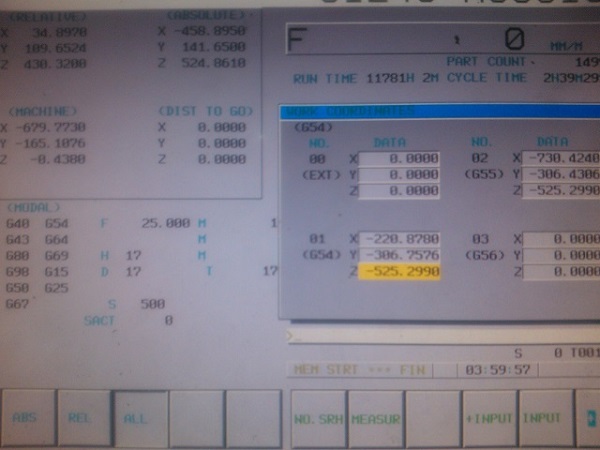

Post napisał: magma1974 » 27 cze 2013, 09:34
witam licze znowu na wasza podpowiedz czy jest mozliwe szybkie przerzucenie wspolrzednych maszynowych w punkt g54 czy tylko opcja przepisania pozostaje.sterowanie fanuc 18iM
zdjecie pogladowe
abik81
Posty: 106
Rejestracja: 21 sty 2007, 23:54
Lokalizacja: Consett
Post napisał: abik81 » 28 cze 2013, 05:36
Ustawiasz wrzeciono powiedzmy na środku swojej bazy, podświetlasz X w G54 i klikasz X0. a następnie "measure", jeżeli wiesz w jakiej odległości od bazy się znajdujesz (wrzecionem) możesz również wpisać tę wartość (np. Y-10.) i "measure". Prościej chyba nie umiem wytłumaczyć...

Post napisał: magma1974 » 28 cze 2013, 14:12
Dzieki chlopie jestes wielki szczegolnie ze mamy tez mocowania co srubki sa dokladnie co 25 mm i nie bede musial uzywac DTI za kazdym razem
abik81
Posty: 106
Post napisał: abik81 » 28 cze 2013, 15:10
Nie bardzo rozumiem co miałeś na myśli z tymi śrubkami co 25mm, jeżeli chodzi o to, ze masz więcej detali w odstępach co 25 to zamiast measure prościej będzie w offset w klepać +- 25mm i "+imput", a jeszcze wygodniej przeedytować główny program na podprogram i wywoływać go co 25mm...? Ale jak mówię, tylko zgaduję co chciałeś powiedzieć ;)

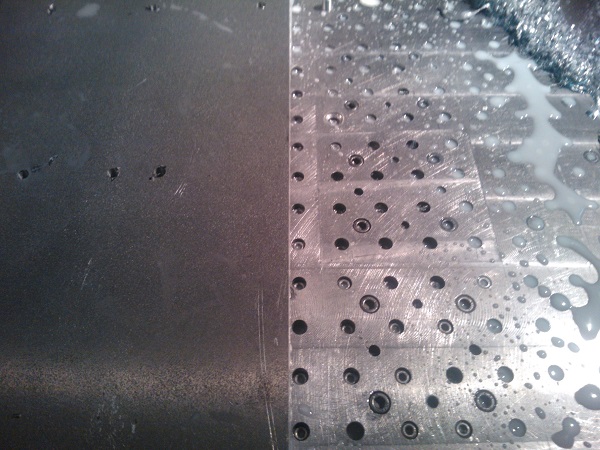

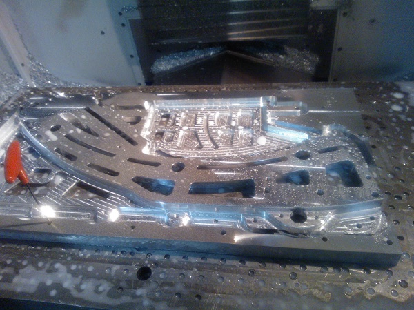

Post napisał: magma1974 » 28 cze 2013, 15:20
chodzilo mi o to ze mamy tez takie plyty mocujace (podrzuce zdjecie pozniej) i tam sa w siatce ustawione co 25 mm i na nich mamy detale mocowane baza tez zawsze wypada w ktoryms z otworow no i jak juz ustawie jeden to potem do nastepnego detalu policze ilosc srubek razy 25mm i mi wyjdzie samo

Post napisał: magma1974 » 02 lip 2013, 18:20
o takie mocowania mi chodzilo
