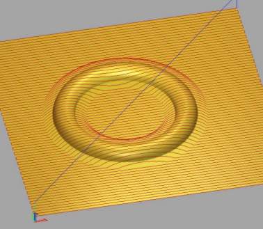

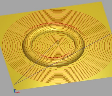

sprawdziłem w dwa rodzaje ścieżek z ArtCAM'a w machu 2 (demo) i niby obie wczytuje bez problemu.
Czy to znaczy że je też wykona? (nie mam jak sprawdzić)
wierszowanie 3.jpg (19.72 KiB) Przejrzano 4044 razy
wierszowanie 4.jpg (108.95 KiB) Przejrzano 4044 razy

tak - powinien wszystko wykonać.
