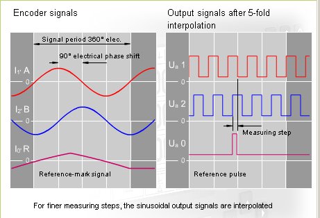

A tu dla osób które chciałby zobaczyć zasadę działania takiego liniału
http://www.heidenhain.com/en_US/product ... _encoders/
Dolny prawy róg - Fundamentals of linear encoders
I przykładowy punkt referencyjny na liniałach HH
Czy to jest ten oznaczony na zielono czy inny?
easy2002
Posty: 1997
Rejestracja: 27 lis 2004, 19:40
Lokalizacja: Gniew
#19
Post napisał: easy2002 » 25 paź 2009, 18:47
To miejsce to środek czytnika
Obejrzyj film na stronie :wink:
Marker ref. to te trzy kreski i po najechaniu na nie sterownie odlicza zadaną odległość na głównej skali
