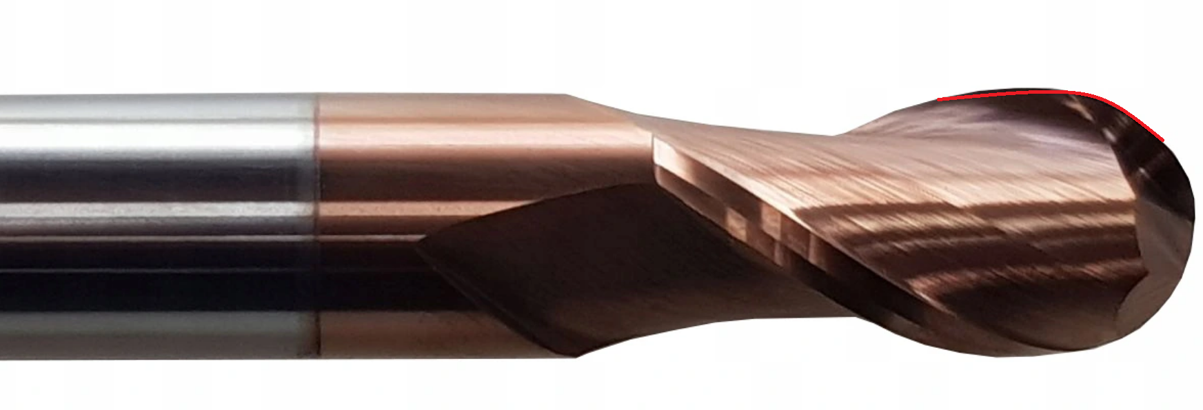

Blodi pisze:Mianowicie chodzi mi o frezy kuliste. Mam rozumieć że jeśli ząb się świeci to narzędzie jest zużyte ( przede wszystkim chodzi o grafit)?
Na moich frezarkach nie mam odciągów i nie obrabiam elektrod grafitowych, to ci nie powiem szczegółowo o obróbce grafitu.
Co do ostrości freza, to przy pracy krawędź się ściera i zamiast "ostrej" krawędzi (pomijam szczegóły geometrii mikroostrzenia) robi się "łysinka" dobrze widoczna jak sobie poobracasz krawędź freza w dobrym oświetleniu.
Łysinke już zauważyłem tylko czasami wydaje mi się bardzo mała, chociaż może to jeszcze przez brak doświadczenia. Co przez małe byłszczenie się krawędzi w oświetleniu daje mi do zrozumienia że już coś może być nie tak przy obróbce. Daje przykładowe zdjęcie która krawędź zaczyna się błyskać podczas patrzenia na frez z góry lub trzymania go przed sobą nic nie widać, dopiero po obrocie na tej krawędzi którą zaznaczyłem na czerwono.

WZÓR pisze: ↑
23 wrz 2020, 10:07
Blodi pisze: ↑
20 wrz 2020, 18:59
Fi6 r3- Frez kulity Dormer Pramet
Na wierzchołku freza jest Vc 0 ..... , żaden frez kulowy w tym wypadku długo nie pochodzi.
Mariusz.
O i to też bardzo trafne spostrzeżenie, zdarza się że kulka idzie najpierw po górze zbierając czubkiem a później przechodzi do obróbki całych krawędzi.
Dziękuję
