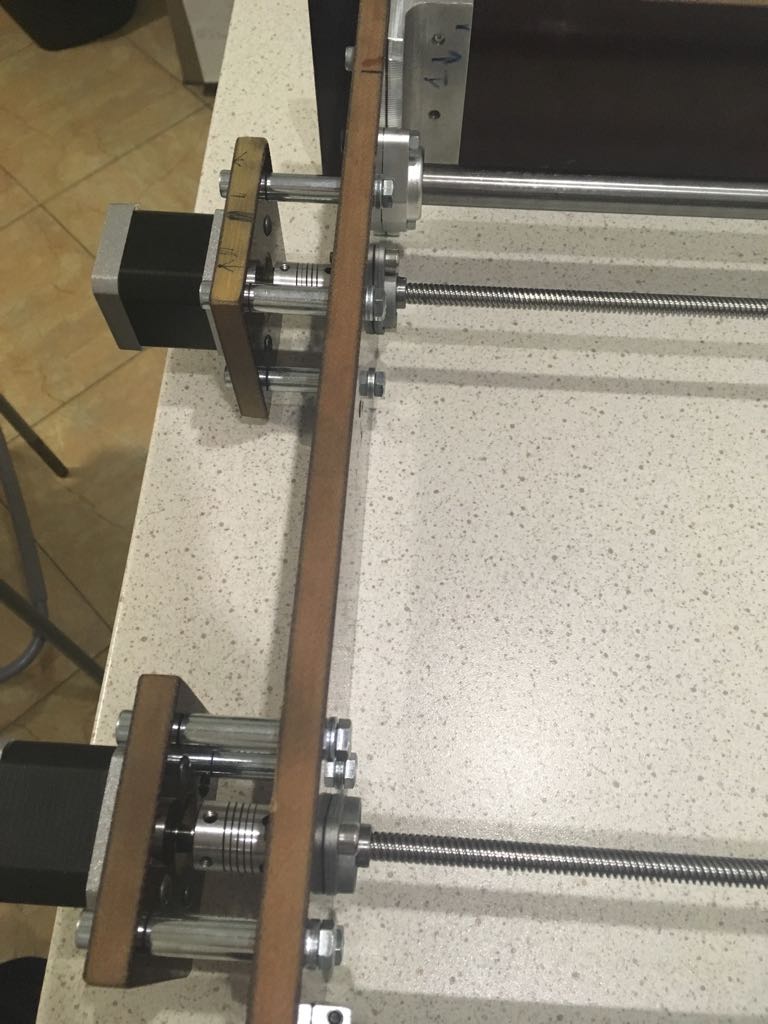

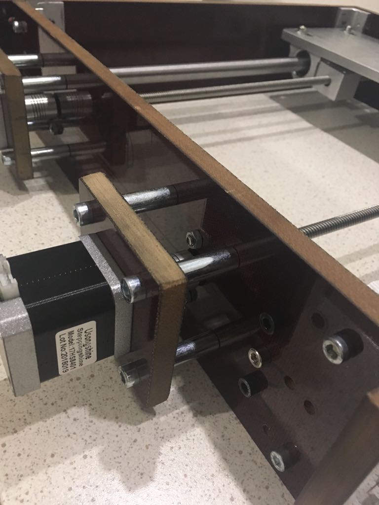

Powracam do tematu silników krokowych bo zrobił się problem. Problem z ich dobraniem tzn , czy będą się nadawać te na oś Y
Tak jak pisalem wczesniej , kupilem takie dwa na os Y ( byc moze we wczesniejszych listach zle napisalem )
Na zdjęciach pokazuję jak je mam zamontowane. Póki co , są zamontowane do prób . Frezarkę składam powoli , w zależności od dostępności materiałów.
