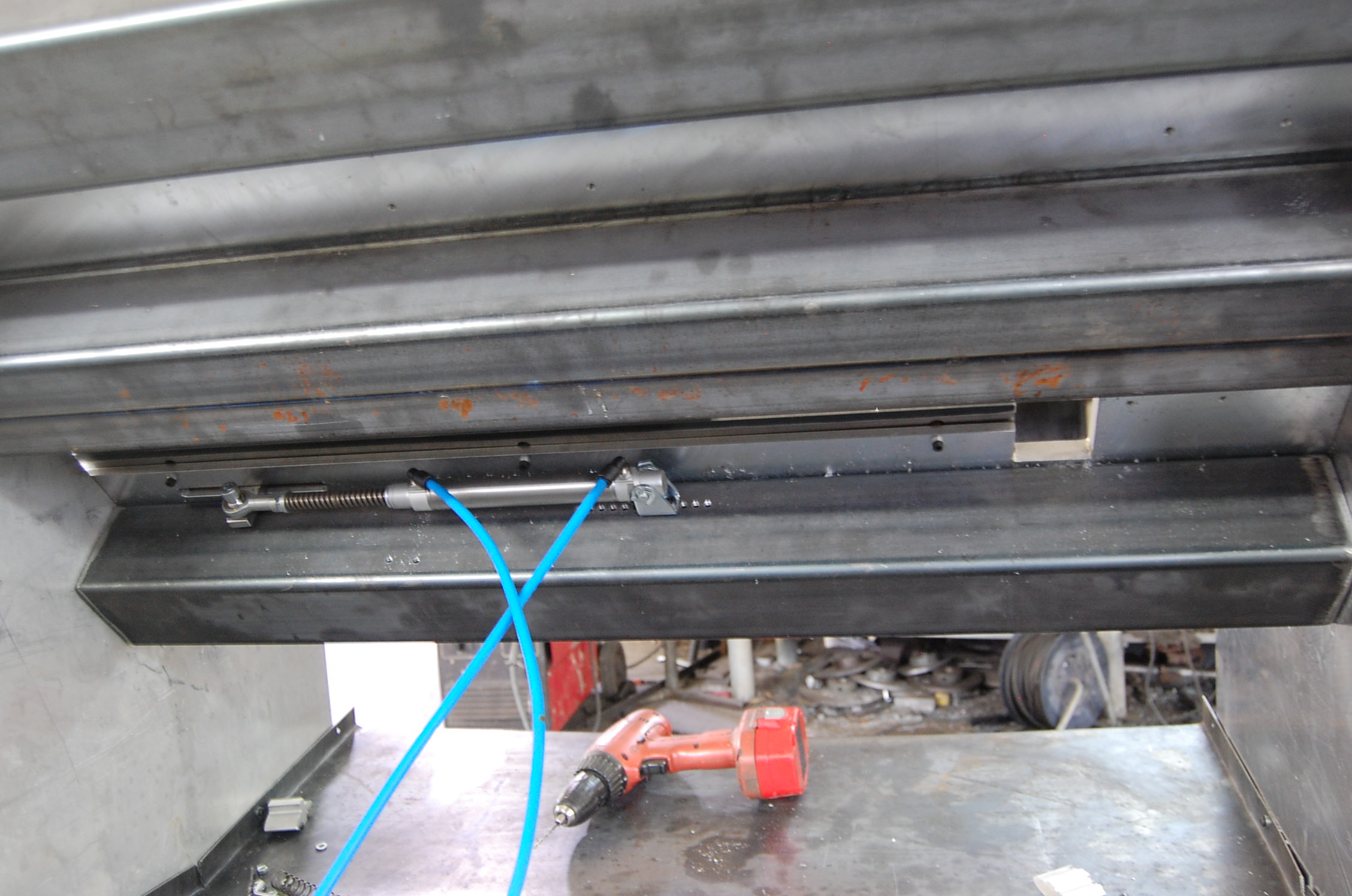

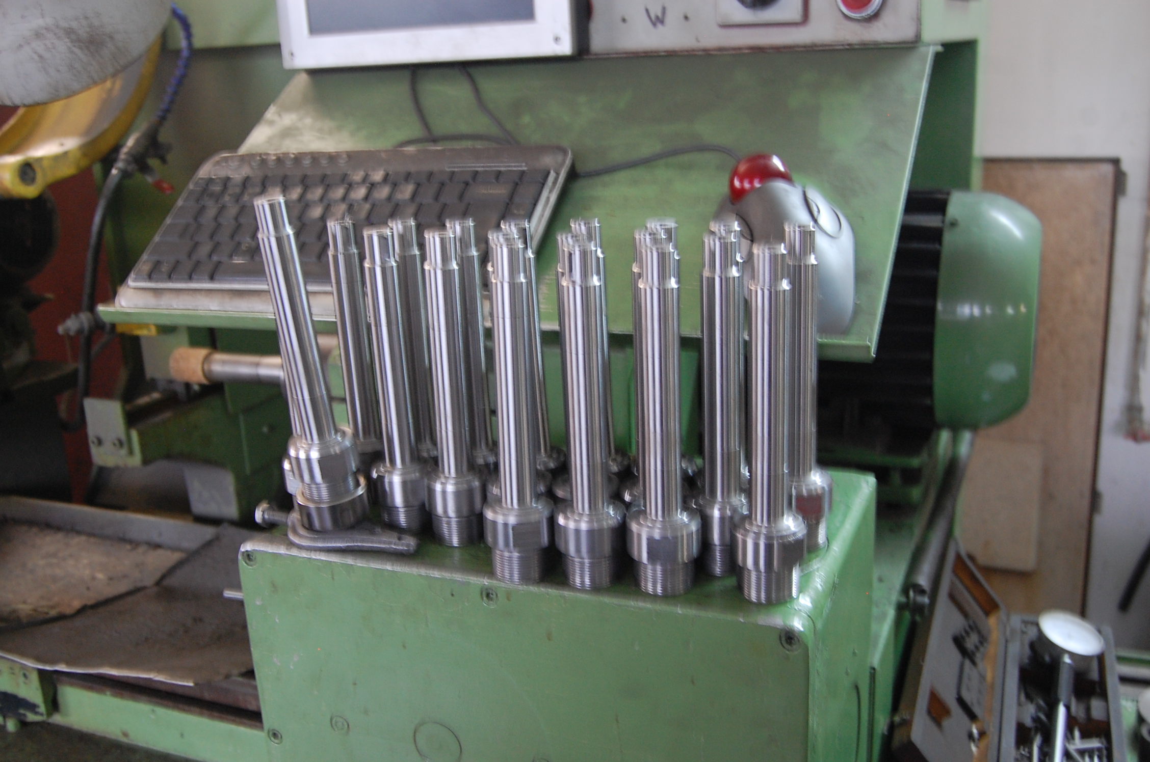

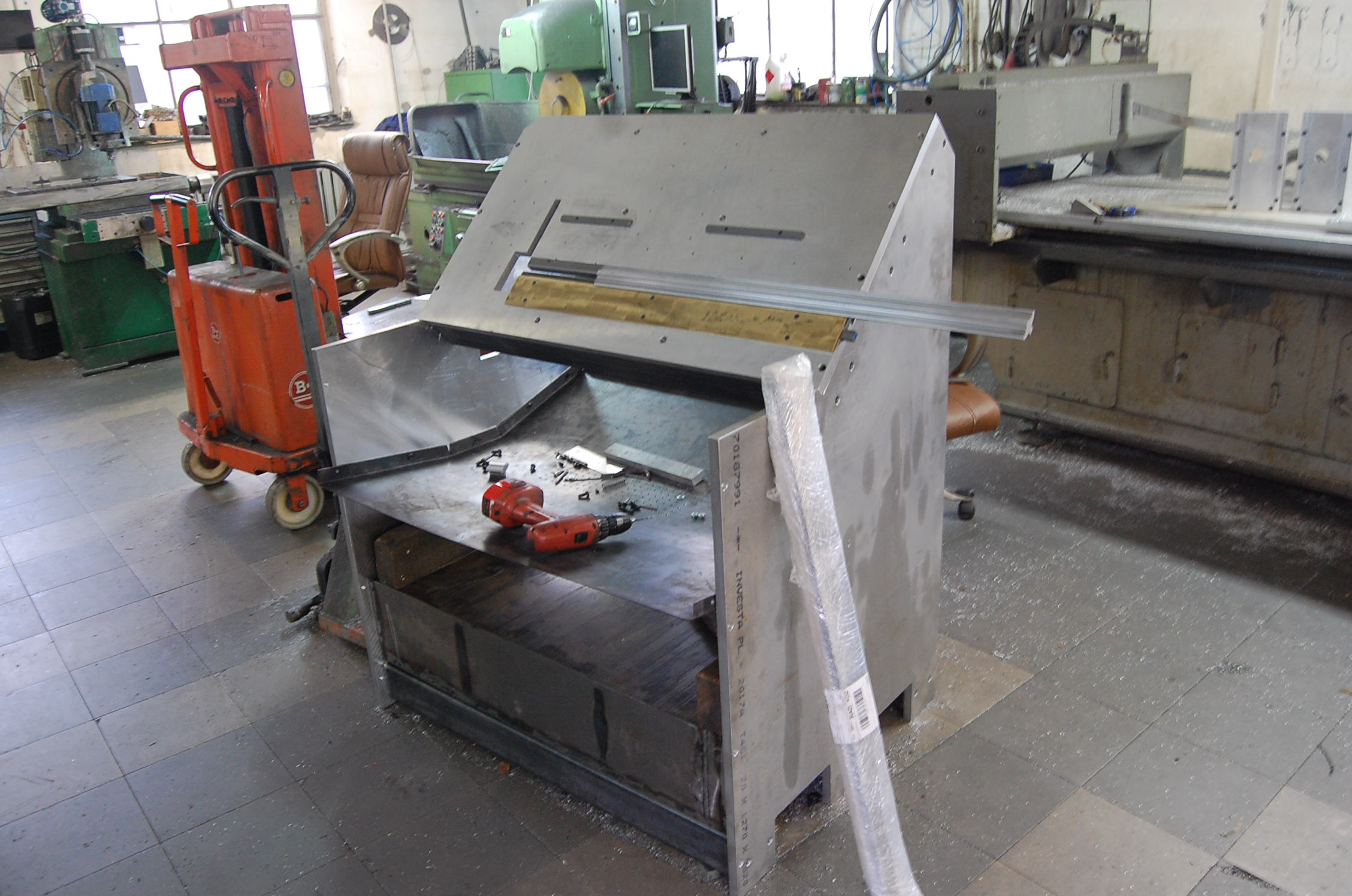

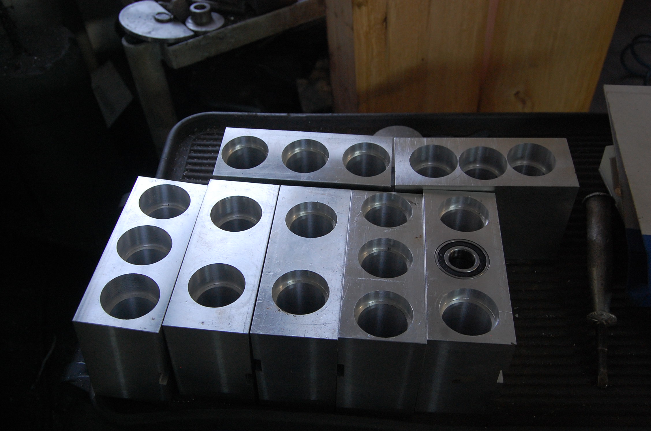

Zaczynamy budowę kolejnego prototypa opartego o zwykłe krokowce i LinuxCNC po LPT.
Z działania poprzedniego automatu wynika, że mesy w takich aplikacjach to przerost formy.
Priorytetem ma być czas wykonania sprowadzony do czasu najdłuższej operacji, czyli pewnie gwintowania.
Na dziś zrobiona obudowa z wanną, trochę składowych detali oraz wymyślone i przetestowane imadło liniowe z wymiennymi
szczękami.
Obrazek Obrazek
Obrazek Obrazek
Obrazek Obrazek

Na dziś to siedem podobnych elementów, tylko szybciej i z gwintowaniem.
https://www.youtube.com/watch?time_cont ... v7tV23LUTA

Nie wiem czy dobrze myślę ale widzę gwintowanie sztywną osią napędzaną silnikiem krokowym. Jak jest zrobiona synchronizacja obrotów z posuwem? Nie prościej w osi Z zastosować siłownik pneumatyczny i ew krańcówkę na dole?
