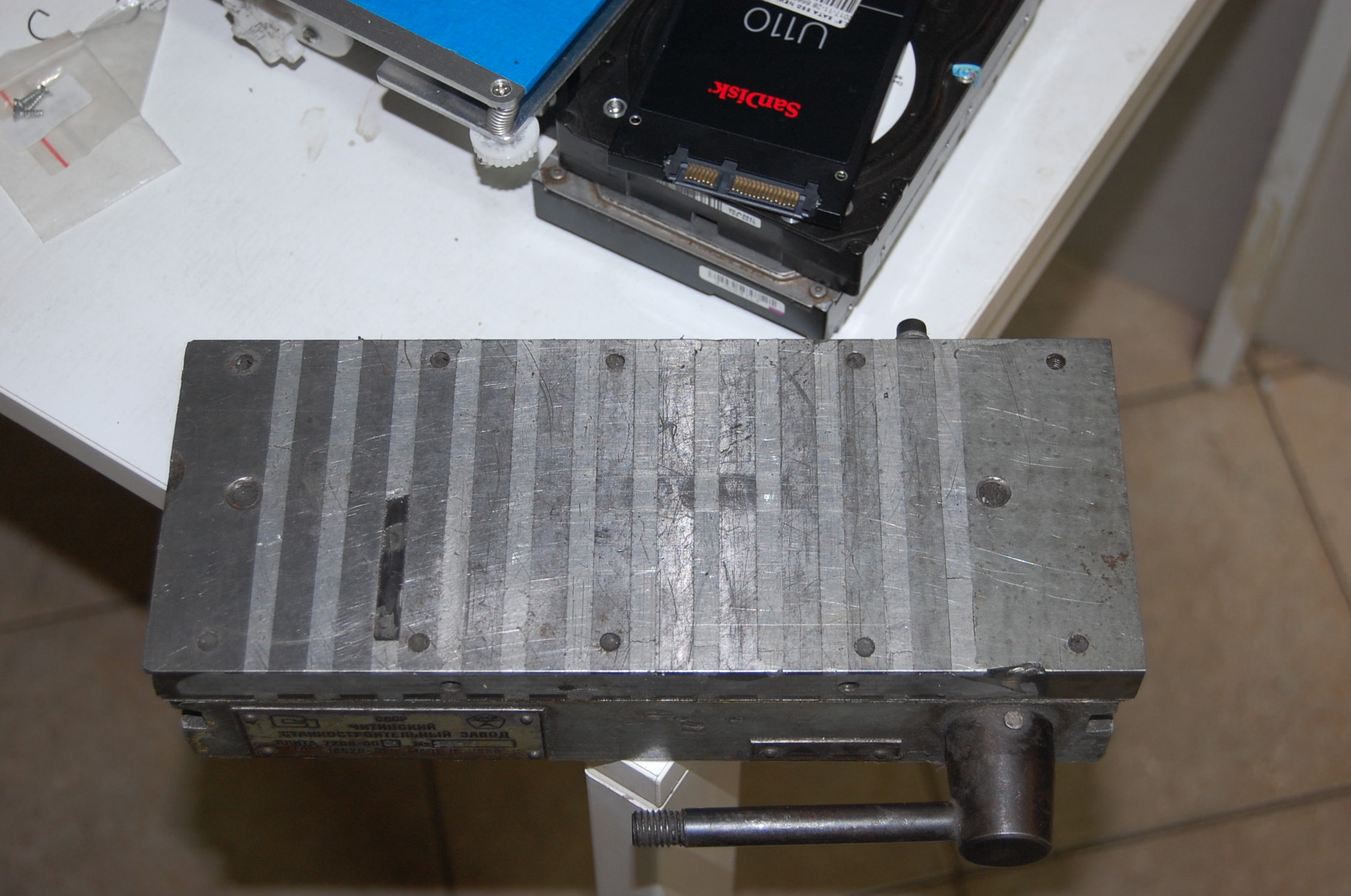

Post napisał: kamar » 18 sie 2018, 08:32
Poniewiera mi się niewykorzystany taki stolik magnetyczny :
Jako uchylny przydałby się na małej szlifierce i nie tylko.
https://a360.co/2PkLYYz
No to do dzieła :)

Post napisał: kamar » 18 sie 2018, 13:00
Na dziś wystarczy.
Obrazek Obrazek

Post napisał: Alvar4 » 18 sie 2018, 15:20
Fajnie to wygląda. A tak zapytam.... czemu nie uchylny pod kątem coś ala sinusowy? Można by wtedy precyzyjnie stosem płytek wzorcowych kąty ustawiać..... chyba że aż taka precyzja nie jest potrzebna i wystarczy taki sposób. Jak masz wujku płytki wzorcowe kątowe to faktycznie wystarczy kąt na taka płytkę i na diatest ustawiać :)

Post napisał: kamar » 18 sie 2018, 16:15
Alvar4 pisze:
18 sie 2018, 15:20
A może jeszcze sterowany ? :) coś ala podzielnica :)
Tam gdzie go potrzebuję ustawianie kąta jest najmniej ważne.

Post napisał: Steryd » 18 sie 2018, 19:44
A ja spytam inaczej.- czemu dałeś oś obrotu na srodku zamiast na jednej z krawędzi? Byłby niższy przy małych pochyleniach.
Można?
Morzna!!!

Post napisał: kamar » 18 sie 2018, 20:00
Nie jest w środku, jest optymalnie podniesiona coby dał i 90 stopni.

Post napisał: Petroholic » 18 sie 2018, 20:05
Steryd pisze:Byłby niższy przy małych pochyleniach.
Za to wyższy przy większych :(

Post napisał: Steryd » 18 sie 2018, 20:58
I tak stolik uchylny mase ns do 45 stopni, dalej można przez dopełnienie.

Post napisał: kamar » 18 sie 2018, 21:25
Steryd pisze:
18 sie 2018, 20:58
Dopełnić to można kieliszek a nie kąt na szlifierce :)
