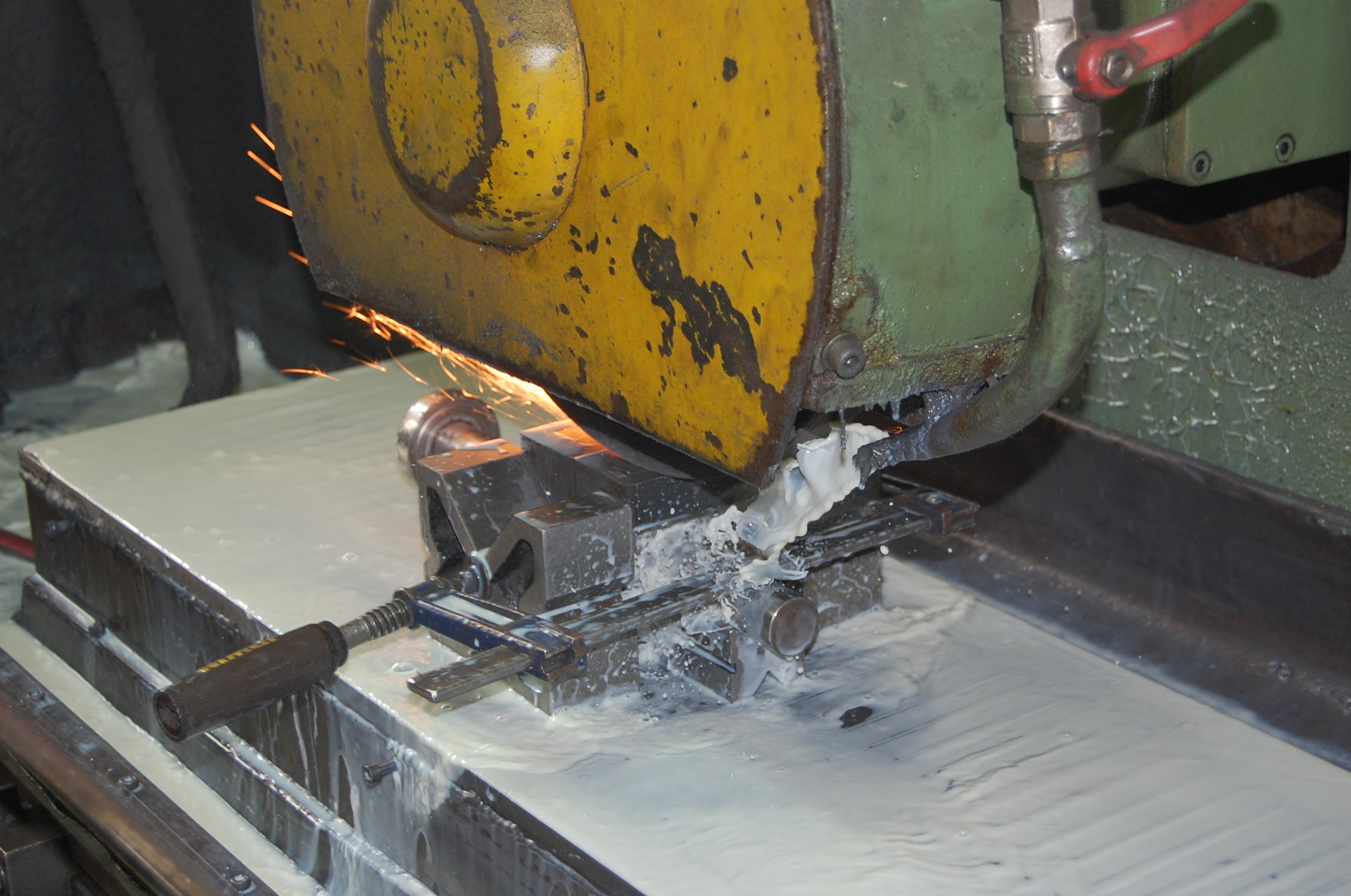

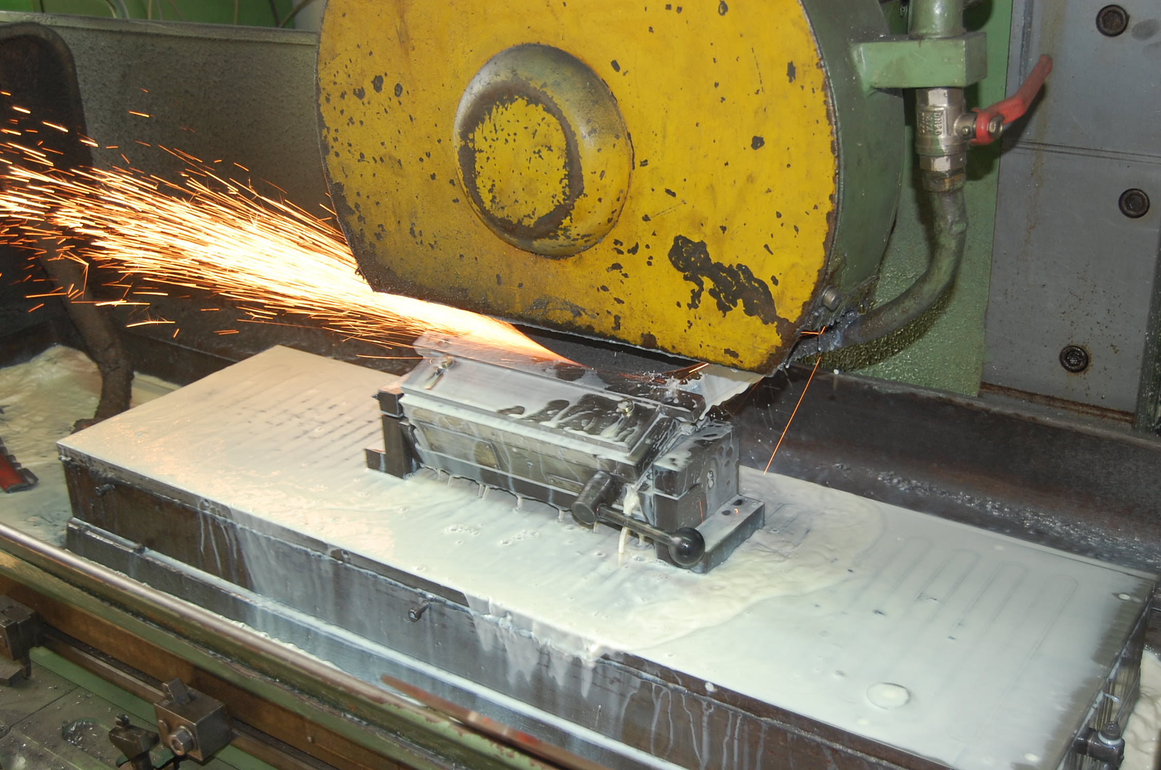

I tak stolik uchylny mase ns do 45 stopni, dalej można przez dopełnienie.
Jak najbardziej, przez dopełnienie można uzyskać wszystkie wymagane kąty.Stolik sinusowy pozwala na bezpośrednie szlifowanie ,aż do 90°.Używam takiego,z książeczką ,ze stosami płytek dla kątów co 1',od 0 do 90°.

Dopełnij kąt ostrza na tym nożyku.

Orientacyjną skalę się naniosło. Ustawianie kąta w paru minutach załatwi czujnik z Pitagorasem bez odkurzania płytek kątowych.
